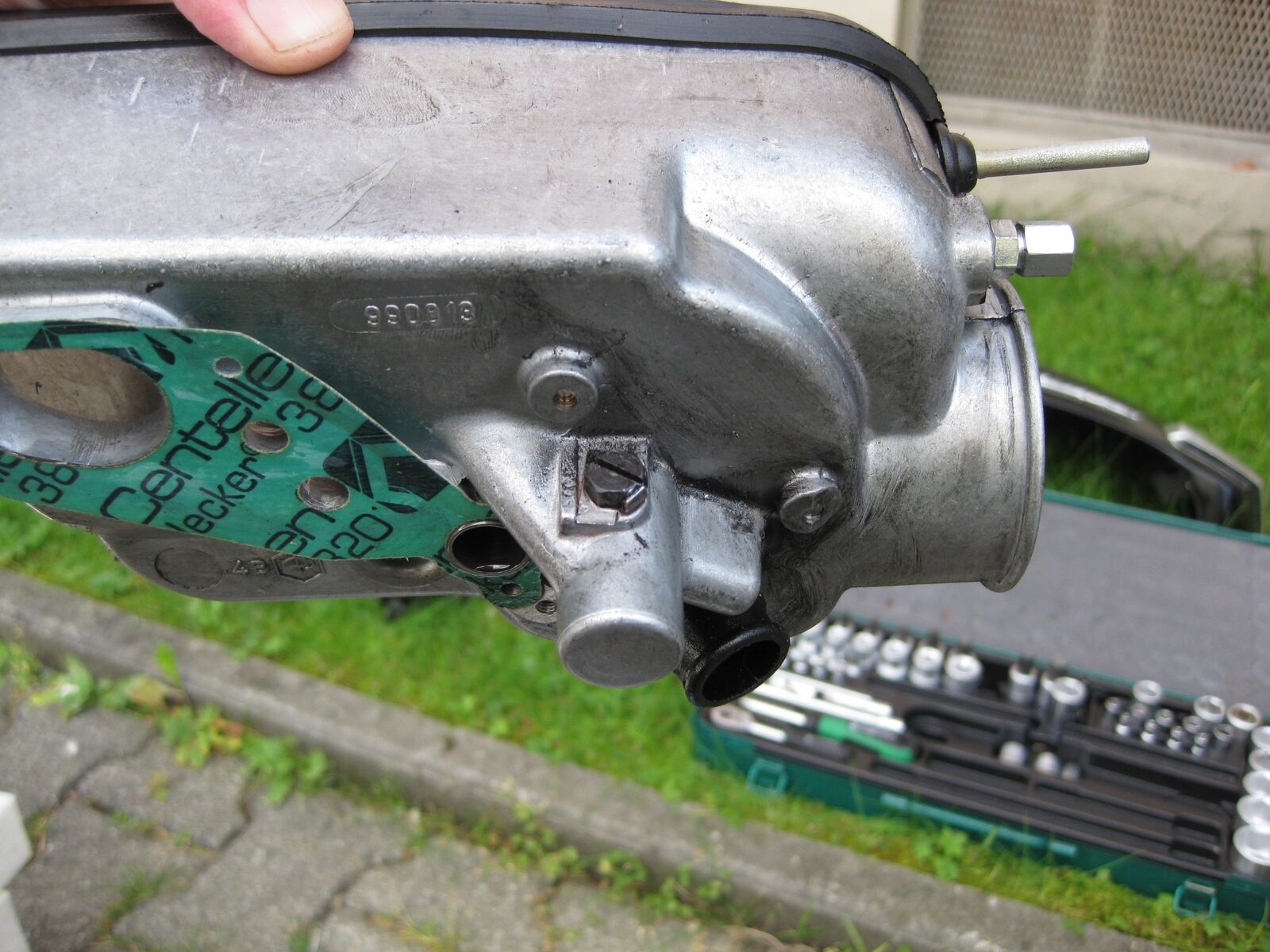

Gestern hatte ich mal wieder Zeit zum Schrauben und hab mich mal der Ölquelle angenommen.
Der bzw. die Übeltäter waren Metallspäne
am Ölpumpenkolben! Diese haben die Funktion der O-Ringe natürlich zunichte gemacht und somit hat es das Öl an den O-Ringen vorbei zur Fixierungsschraube des Ölpumpenzylinders rausgedrückt.
Nachdem dieses Problem bereits nach ca. 200-300 km Laufleistung des Motors auftrat, denke ich das es sich nach mittlerweile 3.500 km auf der Maschine erledigt hat und nun keine neuen Späne mehr hinzukommen werden.
Nachtrag:
Nach kurzer Zeit hat sich herausgestellt, dass die Ölspäne nicht der alleinige Grund des Übels gewesen sein können. Ich hatte die Vergaserwanne danach noch 4 mal ausgebaut, da das ölen nicht aufgehört hat. Letztendlich habe ich die Fixierungsschraube des Ölpumpenkolbens leicht mit Dirko HT eingeschmiert und auch um das Fixierungsplättchen der Schraube ein wenig Dirko angewendet. Zum jetzigen Zeitpunkt ist der Motorblock tatsächlich mal nicht ölverschmiert und es läuft auch nichts am Motorblock runter.
Danke für deine vorhergehenden Schilderungen. Ich hoffe die sind auch bei mir die Lösung des Problems.
... Ich glaube dass eine oder alle drei Dichtungen undicht sind. Ich bekam das Problem erst in den Griff als ich auf alle drei Dichtungen ganz dünn Hylomar Dichtungsmasse auftrug. .
Falls du hiermit die Papierdichtungen für Wanne etc. meinst, so muss ich deine These leider entkräften. Es läuft nur zu dieser Schraube raus. Man kann das rote 2T-Öl sogar noch auf den Bildern erkennen.
Der Übeltäter wurde gefunden. Die Fußdichtung und die Öltankdichtung sind es nicht!
hier geht's weiter zur auflösung...

Das mit den O-Ringen ist eine mögliche Variante die ich mal testen werde. Sind das handelsübliche O-Ringe? Hast du genauere Daten? (Anzahl, Durchmesser, Stärke)
Und die Frage bleibt: Für was ist diese Schraube da?
Nachdem es mein 2T-Öl ist welches es mir da rausdrückt nervt es mich so langsam. Ständig Sauerei unterm Roller und am Motorblock.
Hat noch jemand einen Vorschlag oder die richtige Idee/Antwort?

ich hab mich mal auf die Suche nach dem hier beschriebenen problem gemacht.
jetzt hab ich den übeltäter gefunden, weiß aber nicht was passiert wenn ich an dieser schraube rumdrehe. da sie gesichert ist, wollte ich erst mal wissen für was sie da ist.

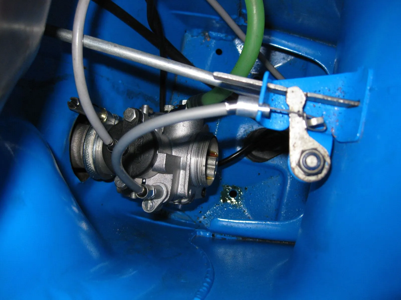

Ach ja die Gußschutzkappe (so heißt das Ding) hatte ich ganz vergessen. Die steckt noch zusätzlich auf dem ASS.
Mit deinem Gaszug kannst du jetzt entweder ein wenig fummeln und versuchen ihn wieder nach oben zu schieben oder du ziehst ihn nochmal komplett neu ein. Bemüh' mal die Suchfunktion hier im Forum. Da gibt es schon ein paar Beiträge dazu.

Dein "Ring" ist Befestigungsschelle für deinen Vergaser auf dem Ansaugstutzen (ASS). Dieser muss so groß sein, dass er über den Anschluss des Vergasers passt und diesen auf dem ASS festhält/festklemmt. Also Ring über den Vergaseranschluss und dann den Vergaser mit Ring über den ASS schieben.
Auf dem beigefügten Bild ist die Befestigungsschelle links zu sehen.

Dann hast du wahrscheinlich das gleiche Problem wie ich. Schau dir mal bitte hier die bilder an und schreib dann mal ob das bei dir an der gleichen stelle runterläuft. das würde mich jetzt mal interessieren ob ich da alleine bin oder nicht. das 2t-öl ist auf den bildern an der schönen roten farbe zu erkennen.
Dein Problem wird an der Leerlaufgemischeinstellschraube liegen. Diese liegt an der zum Kennzeichen liegenden Seite der Vergaserwanne von außen zugänglich in einer Gummikappe. D.h. du musst nur die Seitenhaube abnehmen. Der Vergaserdeckel selbst kann drauf bleiben.
Lies dir dazu bitte einmal hier punkt 5 durch. dann sollte sich dein problem leicht beheben lassen.
