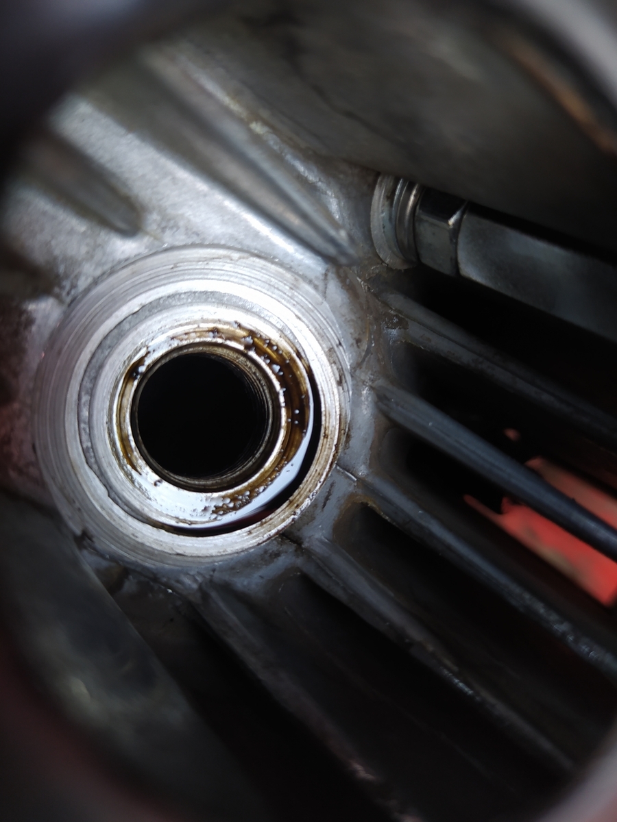

    Scheiß die Wand an. Dann fehlts mir in den Armen. Ich krieg das Ding nicht weiter gedreht mit dem ZK-Schlüssel. Nach ner viertel Umdrehung ist Ende.
    Müsste dann höchstens mal den dicken Drehmomentschlüssel ansetzen. Da hab ich dann allerdings wieder Bammel das nächste Gewinde zu schrotten.

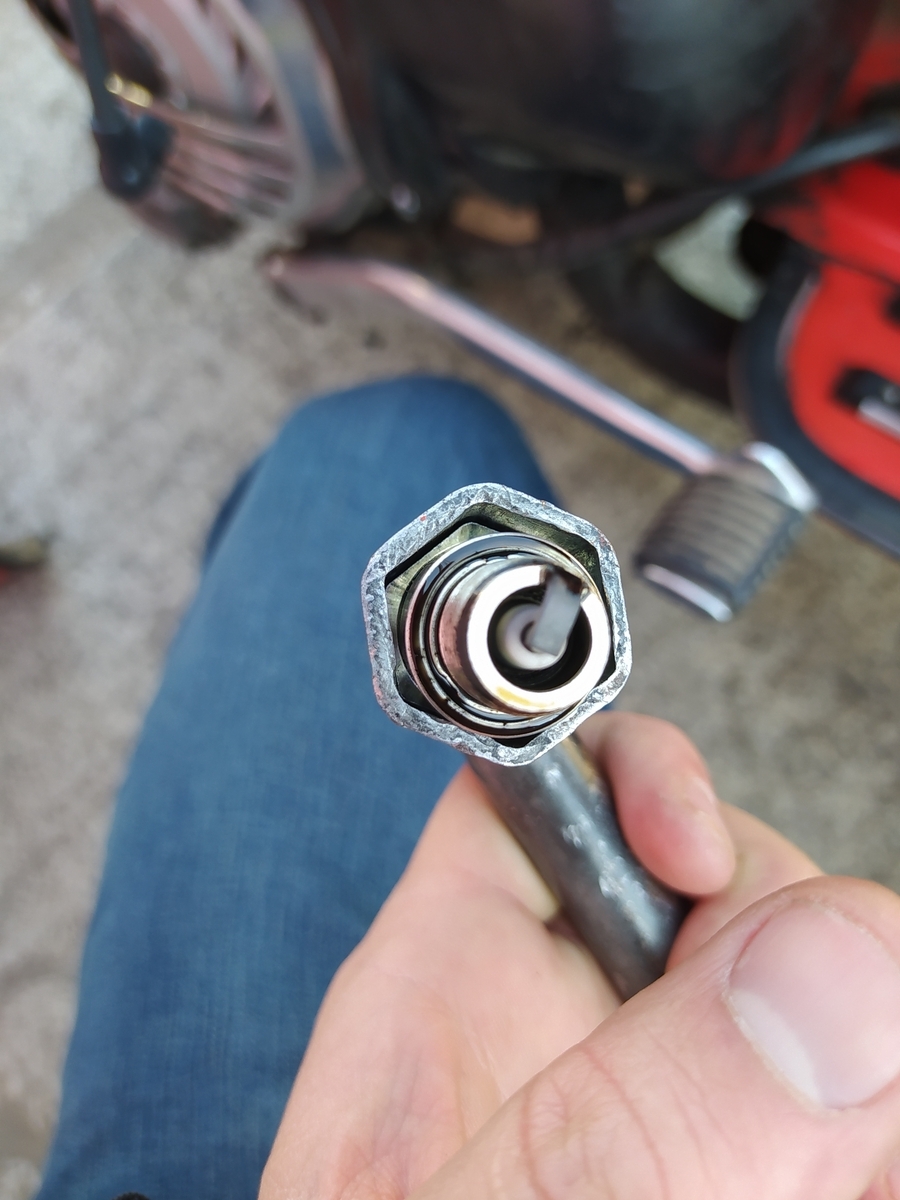

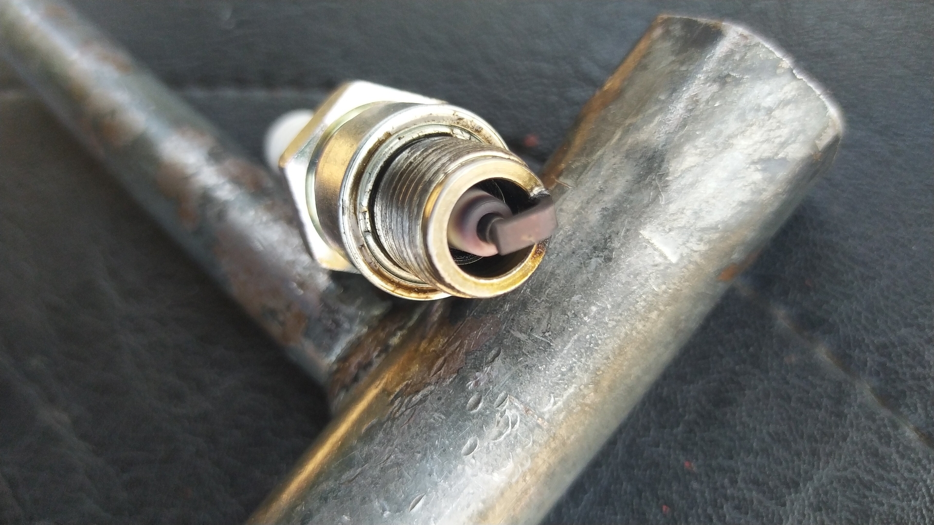

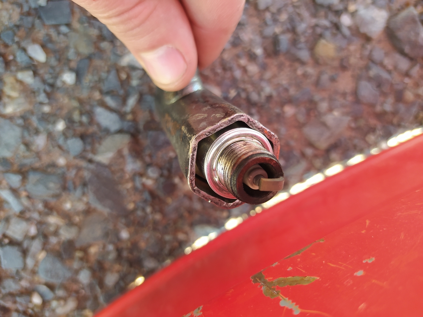

    Also, die Karre fährt sich besser. Ohne Zweifel. Sie springt besser an, läuft ruhiger.

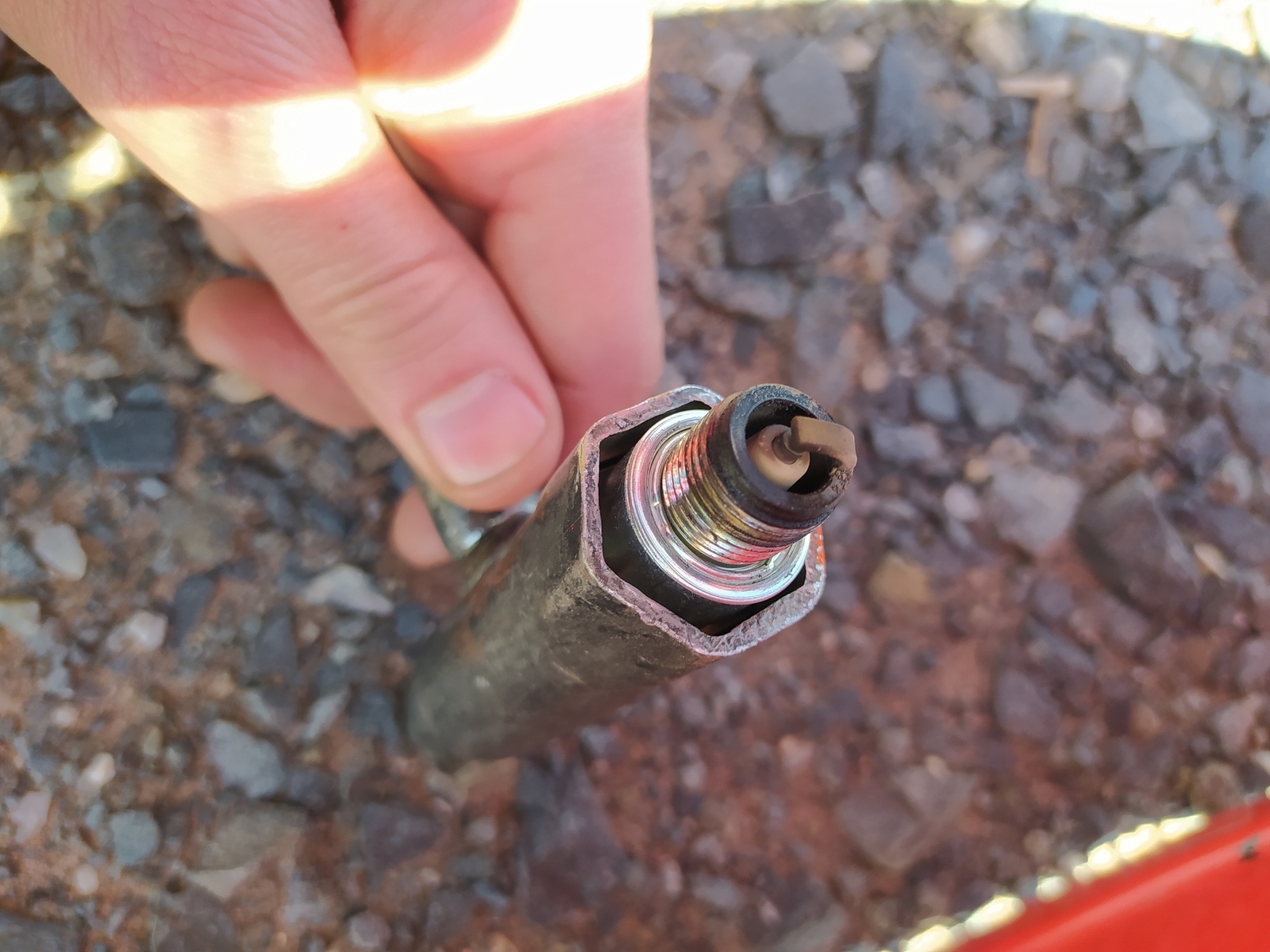

    Aber die Kerze kommt nach 30 km Gesamtstrecke und einer 4 km Fahrt mit 70 km/h dann doch wieder (meiner Ansicht nach) viel zu hell raus. Kein Vergleich zu vorher, aber da ist halt immer noch irgendwo was faul.
    Ich hänge mal Bilder an. Daran sieht man wieder Schmodder am Ring von der Zündkerze und am Kopf. Das ist von zwei Teilabschnitten zwischen denen ich beide Male penibelst alles sauber gemacht hatte und die Kerze echt bombenfest angezogen hatte. Etwas was mit dem alten Kopf ja gar nicht mehr machbar war.

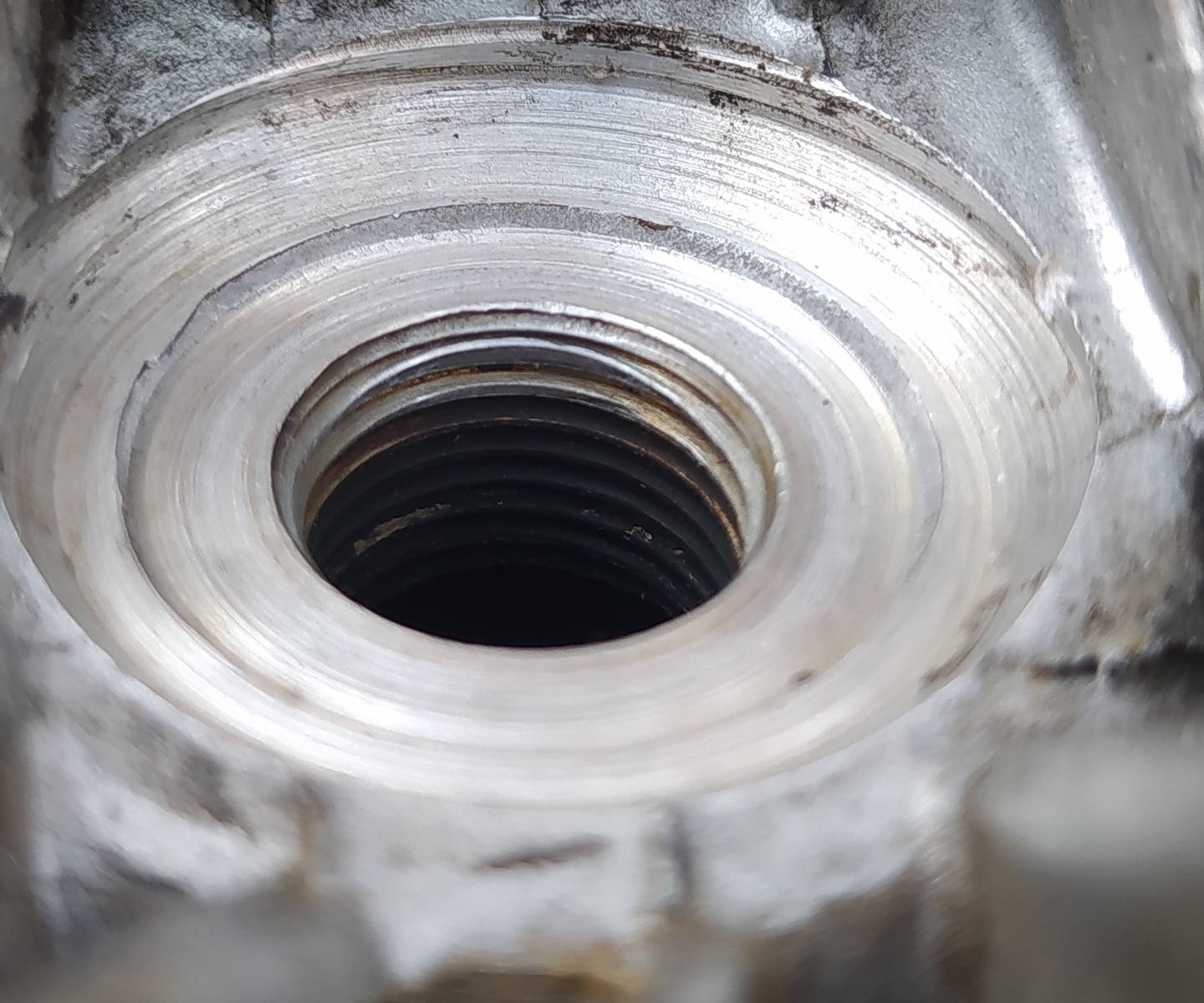

    Da der neue Kopf aber ja auch schon einen gequetschten Gewindegang hatte (Bild hänge ich nochmal an), vermute ich, dass das damit zusammenhängt und das Ding wieder nicht gut abdichtet.
    Ich gehe später außerdem den Siri limaseitig kaufen, um den prophylaktisch zu tauschen, so dass ich den in meiner Ersatzteilsammlung mal noch behalten kann. Wenns nicht hilft, schadets auch nicht. Möglicherweise hat das alte Polrad ja durch die Eierei da auch etwas Unheil angerichtet.

    Ich hab den gebrauchten, originalen Kopf montiert. Vorher geplant, schrittweise über Kreuz mit 15 Nm angezogen, dabei neue Scheiben und Muttern verwendet.
    Der Kopf ist von einer PX 150 und hat entsprechend einen größeren Hohlraum, also da wo die Kerze reinragt. Denke das sollte ja eher positiv, als negativ sein. Der oberste Gewindegang des neuen Kopfes sieht leider nicht mehr super aus. Aber ich werde jedes Mal höchstvorsichtig sein. Bilder von Kopf und Gewindegang sind anbei.
    Beobachtung 1: Mein altes Zündkerzenlochgewinde war definitiv vorher schon völlig durch. Damit konnte ich die Kerze von Hand eindrehen und dann mit dem Schlüssel noch eine halbe Umdrehung, ehe ich immer aufgehört habe, aus Angst das Gewinde zu schrotten. Kaputt ging es dann ja auch erst, als ich die Kerze einmal mit Drehmoment zwischen 20 und 24 Nm angezogen habe. Beim neuen Kopf drehe ich von Hand ein und schaffe dann gerade noch eine Viertelumdrehung mit dem Zündkerzenschlüssel.
