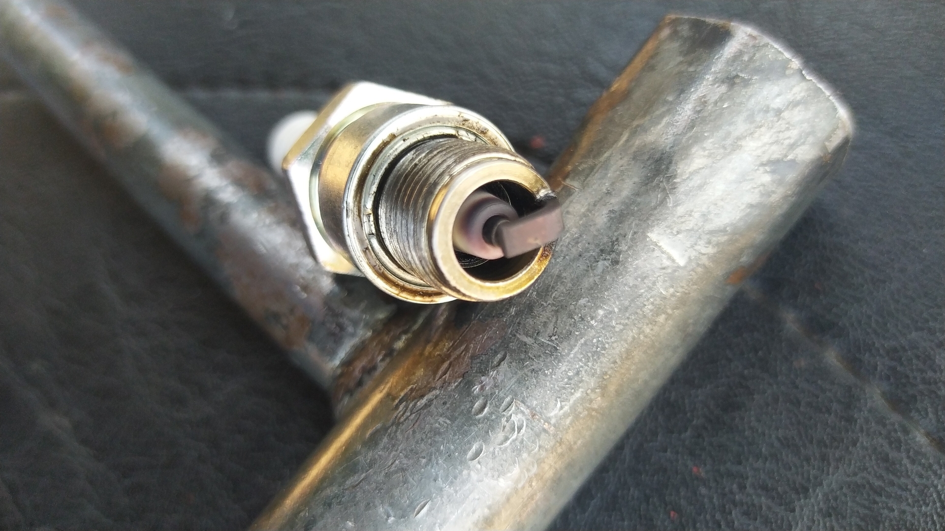

    Mahlzeit miteinander,
    ich hänge mal ein Bild von einer knapp 40 km Ausfahrt an. Die Bilder sind direkt nach 5 km mit 65 bis 75 km/h entstanden.
    Neu ist, dass jetzt der Zylinderkopf drauf ist, den mir Menzinger besorgt hat und ich die Kupferdichtung zwischen Zylinder und Kopf weggelassen habe. Beim ersten Austauschkopf hatte es da rausgesifft und wohl auch reingezogen.
    Folgendes bleibt:
    - Kleines Gasloch beim Beschleunigen
    - Leichte Warmstartprobleme
    - Klappern beim Ziehen der Kupplung
    Morgen gehe ich einiges davon an.

    Guten Morgen Norman,
    das sieht nicht mehr nach einer Falschluft-Kerze aus. Ich würde jetzt versuchen das Ergebnis zu konservieren und das Ruckeln wegzudüsen.
    Den Kopf würde ich - je nachdem, welche technischen Möglichkeiten Du hast - mit Drehmoment und Schraubensicherung an den Muttern anziehen. Als Ausgangsbasis für das Abdüsen würde ich versuchen, dass Du die Zündung abgeblitzt bekommst.
    Das Ruckeln beim Beschleunigen könnte Magerruckeln sein. Sowas kann man mit Gasschiebern mit/ohne unterschiedlichen Cutouts angehen. Vermutlich keine Option mangels Zugang zu solchen Schiebern. Also mal etwas mit der Nebendüse spielen. Für die von Dir gefahrene Konfiguration aus Bajaj-Zylinder mit PX-Kopf und 24.24 gibt es keine Standardbedüsung. Wenn Du kannst, dann versuche mal die Nebendüse etwas fetter als die 55/160 zu fahren. Eventuell ist das Ruckeln dann weg.
    Die Bedüsung ist ohnehin aufgrund Deiner Rahmenbedingungen mit Vorsicht zu genießen. Santiago de Chile liegt etwa auf Münchner Höhe. Ich würde bei der Nebendüse etwa 2.7 als Quotient anpeilen. Es kann auch sein, dass mit einer fetteren ND die HD eins runter kann.
    Welchen Wärmewert hat denn Deine Zündkerze?

    Danke schon mal wieder für die ausführlichen Antworten.
    Den Kopf habe ich bereits in fünf Stufen (6, 8, 10, 12, 15) über Kreuz mit neuen Muttern etc. über Drehmoment angezogen. Den würde ich jetzt eigentlich lassen und das mit der Schraubensicherung dann ggf. machen, wenn er beim nächsten Klemmer eh wieder runter muss :(
    Zündung ist abgeblitzt, allerdings nicht 19, sondern 18 Grad. Das hab ich oben falsch geschrieben.
