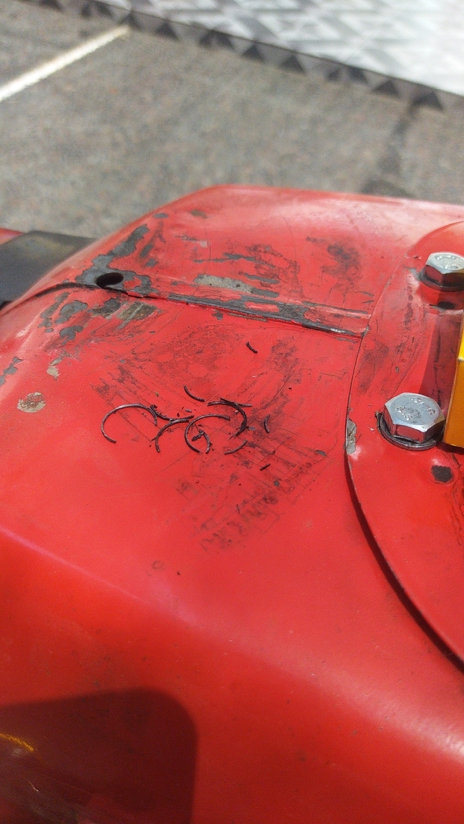

    Sag ma, irre ich oder hat dat Dingen nen (zugegeben minimalen) Braunstich?
    War unterwegs mit Zündung auf ca. 18 Grad, Zündkerze von BH8S auf BH7S, also ne Nummer kälter. Dazu den Gaser NOCHMAL (zum 47-sten Mal) grundgereinigt.
    Ich habe auch den Eindruck, dass sie sich etwas besser anfühlt und klingt. Außerdem hats mir nicht wie sonst jedes Mal schon nach der kurzen Strecke ausm Zündkerzenloch gequalmt, als ich die Kerze ausgeschraubt hab.
    Das Kerzenbild ist von exakt 1,0 km (laut google Maps). Natürlich nicht genug, aber bislang hat sie sich nicht gut genug für eine längere Probefahrt angefühlt. Jetzt hab ich den Eindruck, dass ich es wagen kann. Nach dem Mittagessen noch paar kleinere Anpassungen und dann ab dafür.

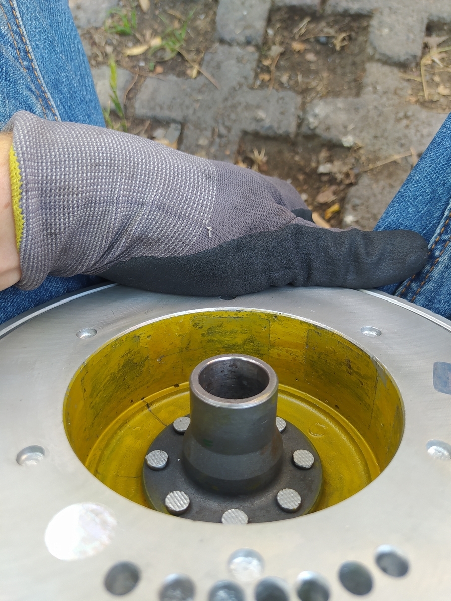

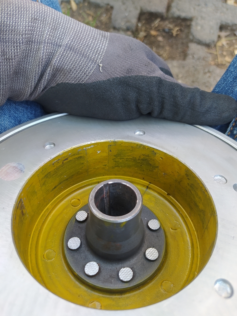

    Neues Polrad runter. Das sieht eigentlich unbeschadet aus. Circa 100 km werden da aber auch erst etwa drauf sein. Hab in einem Bild markiert, wo eventuell so etwas wie Reibespuren zu sehen sind. Aber ich brauch da schon viel Fantasie dafür. Gut möglich aber auch, dass man das ja erst bei etlichen Kilometern mehr sehen würde. Hab in nem anderen Thread was gelesen von Polrad innen ganz dünn mit Fett bestreichen um zu sehen, ob es irgendwo schleift. Werd ich dann halt nachher mal noch machen. Mir erscheint aber fast besser das Ding anzumalen. Ein Glück ist ein Krämermarkt für Schreibwarenartikel im Hostelinnenhof... ^^
    Unabhängig von allem werde ich denk ich irgendwie ne neue Kurbelwelle in Argentinien besorgen und das Ding tauschen. Einer der, gefühlt, 743 Klemmer wird halt vielleicht doch Spuren hinterlassen haben. Ich hab da zwar drauf vertraut, was mir die ganzen Mechaniker hier immer erzählt haben, dass die schon i.O. ist, aber wahrscheinlich ist sie das halt eben doch nicht.
    Der Nachteil, wenn man nix weiß, ist, dass man alles glauben muss.

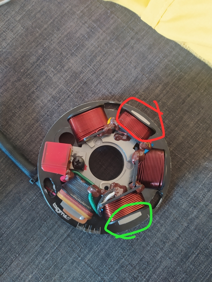

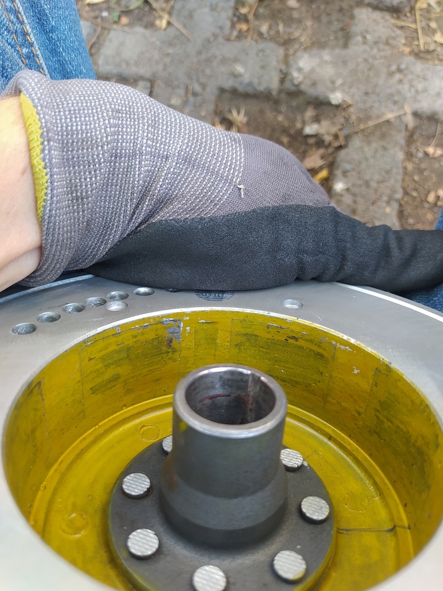

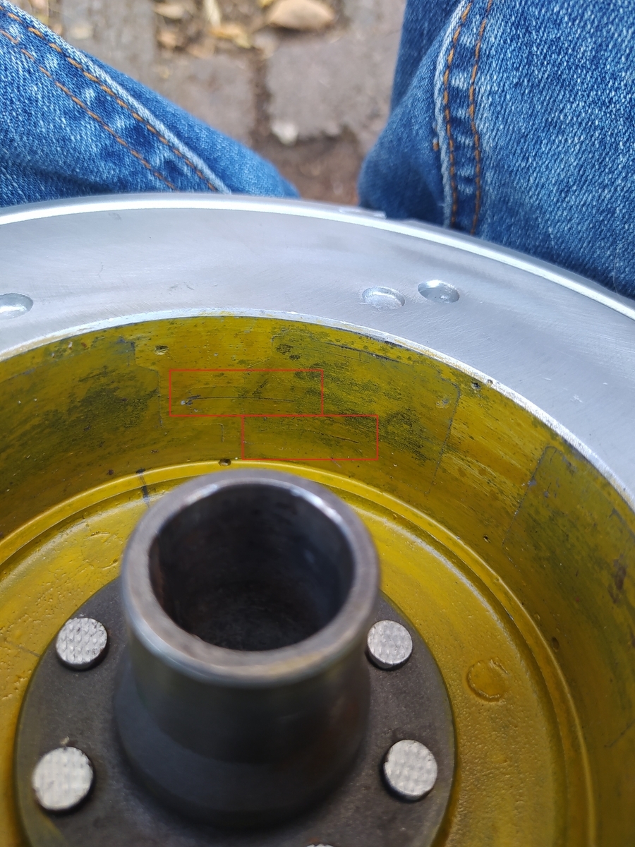

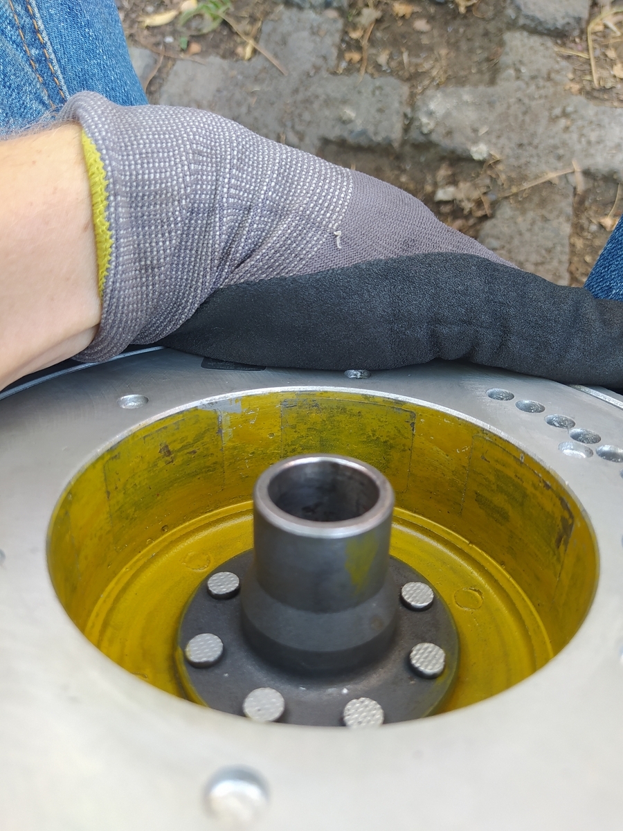

    Wenn ich das richtig sehe und deute (Bild Polrad), dann hatte / hat das Kontakt! Da sind doch ziemlich klar Schleifspuren vom Pickup zu erkennen - oder irre ich mich?
    Ja, da ist was zu erkennen. UND: Auch die nagelneue ZGP hat Schleifspuren außen. Besonders an einer Spule. Ich hänge ein Bild an. Eventuell hab ich mir durch Reibung am alten (und ggf. auch neuen) Polrad was in den Zündgrundplatten zerschossen? Ich setz die Prüfung des Polrades auf die Liste und schau später ob das Neue auch schon Schleifspuren hat.
    Das ist nun denke ich nicht ganz unwichtig und daher werde ich das trotz Hitze, Schlafmangel und Kater später untersuchen.
    EDIT: Habe noch zwei weitere Bilder angehängt. Eines zeigt noch leichte Schleifspuren, das andere die Stellen wo es geschliffen hat. In grün dort wo die leichten sind, in rot dort wo die massiven sind. An Pick Up und Erregerspule seh ich nichts.

    Von der Aktion mit der Feile kann ich nur abraten wenn Du vor hast damit Dein Polrad händisch zu bearbeiten.
    Aber hast du das Bild gesehen? Da ist Material vom Polrad mechanisch in die Nut gedrückt worden. Ich will sozusagen die Nut freifeilen, so dass sie wieder über den neuen Halbmondkeil geht. Das wäre halt die einzige Möglichkeit das neue Polrad als Fehlerquelle auszuschließen.

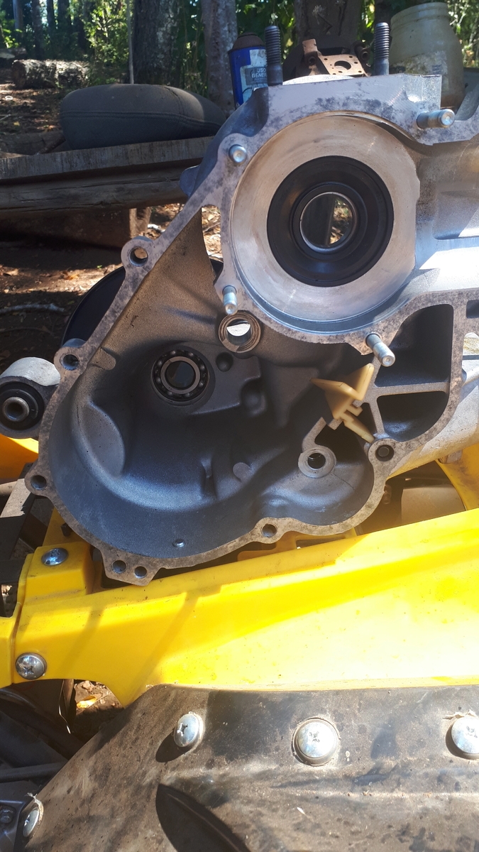

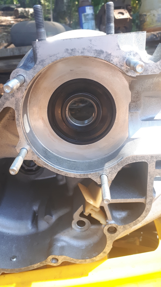

    Gibt es Bilder welche Wedis verwendet wurden und wie sie eingebaut sind? Habe letztens einen zu großen von der ETS eingebaut... 🤣
    Leider nein. Keine Bilder. Hatte die aber damals meine ich übereinander gelegt vor dem Einbau. Denke sie sind die richtigen, aber eben, wenn dann, schlecht eingebaut.
    EDIT: Habe noch Bilder gefunden. Aber nur vom eingebauten Siri. Viel sieht man nicht. Dazu für euch noch ein Bild von der "Werkbank".
    Ist der Drehschieber noch iO und gibt es Bilder?
    Der war okay. Bilder leider auch hiervon keine.

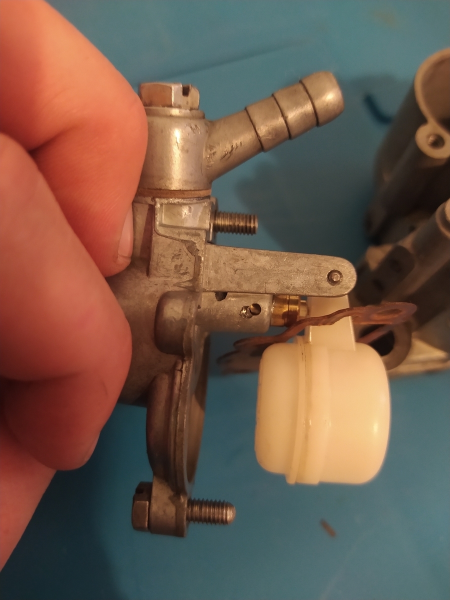

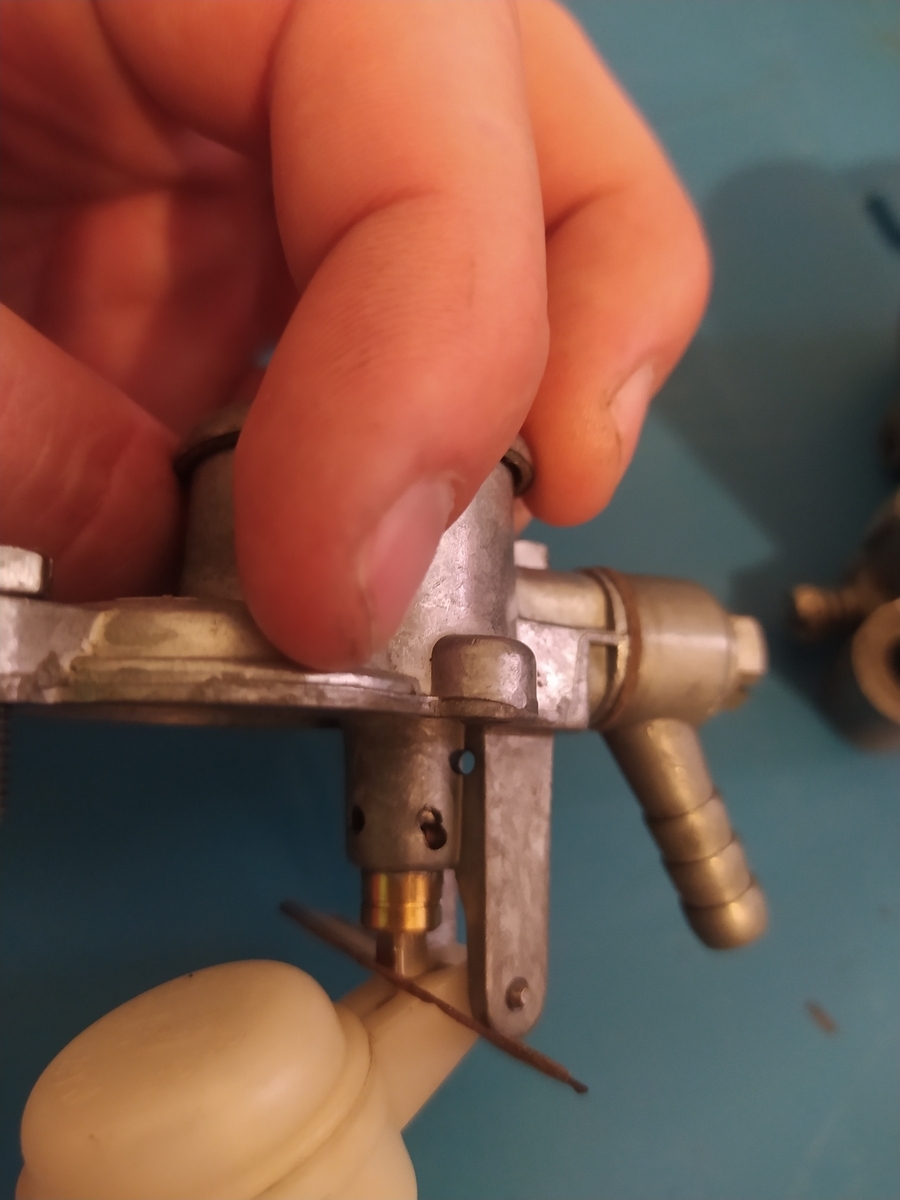

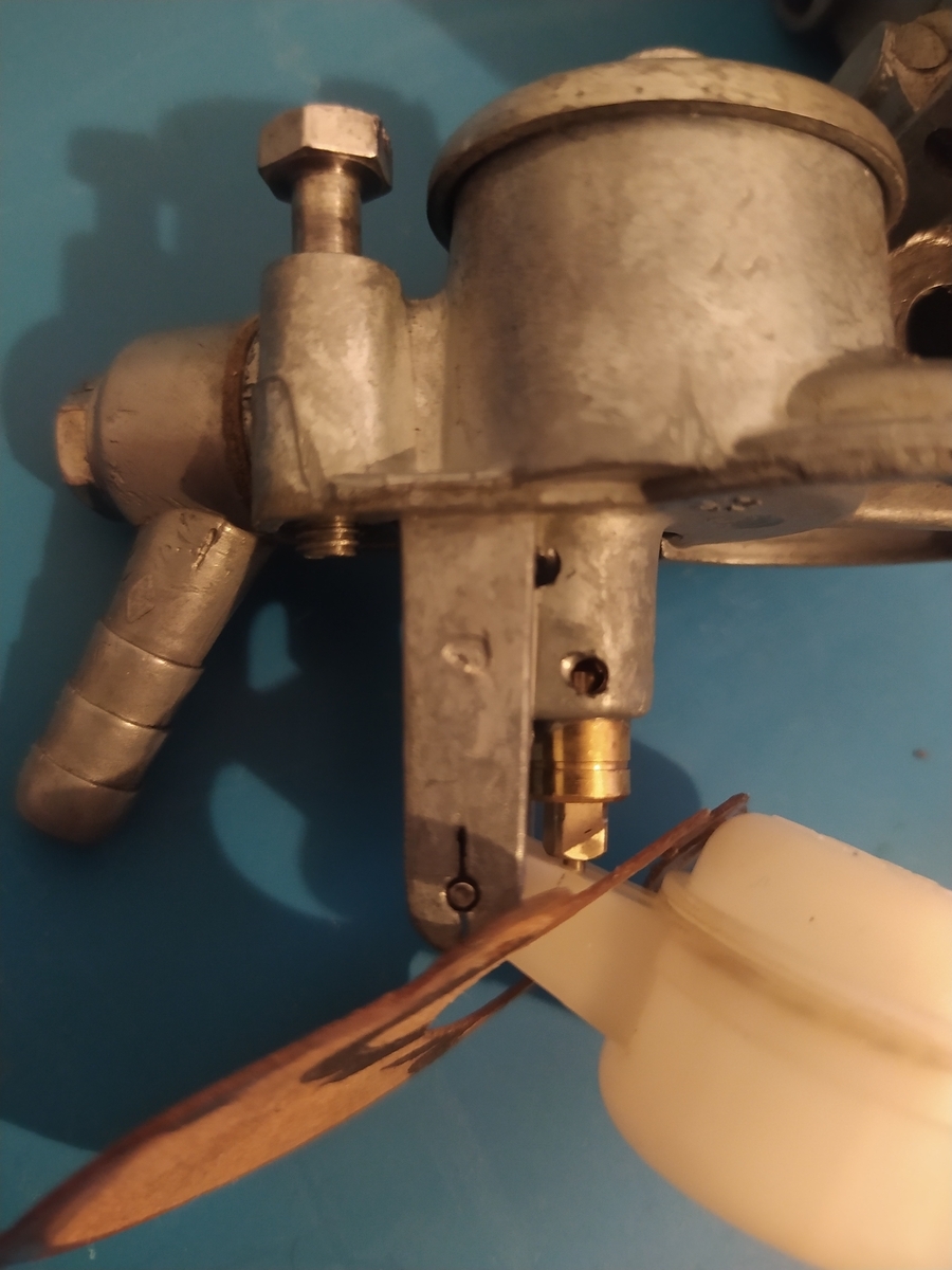

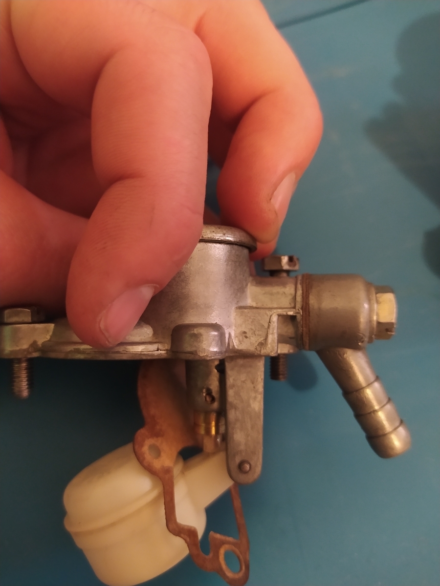

    Was mich bei dir stutzig macht, ist dein neuer Vergaser der nur mit der alten Schwimmerkammerabdeckung dicht ist. Ist der ordentlich montiert und nicht verzogen? Schau nach ob es dort saftelt.
    Also montiert hab ich ihn safe richtig. Das ist zwei Mal passiert. Beim ersten Mal noch aufm Grundstück von dem, der die Karre bei sich hatte, hab ich es nicht glauben wollen, dass der Neue Vergaser so ausgeliefert worden sein soll. Ich vermute halt, dass das vom SC schlecht gebohrt ist. Ich hänge mal paar Bilder an. Ansonsten sieht er für mich super aus. Der ist halt dummerweise der Ersatz für den wirklich mächtig verzogenen alten SI20. Der ist so verzogen, dass ich ihn nicht mal mit 10 Newton anziehen kann, ohne dass der Gasschieber hängt. Jener kann übrigens auch nicht entfernt werden. Dazu müsste man denke ich seine "Bahn" freifeilen, so verzogen ist das Ding. Der Neue lässt sich wunderbar mit 18 Newton anziehen. Also denke der eigentliche Gaser ist okay, problematisch wohl eher die Bearbeitung, die danach vorgenommen wurde.
