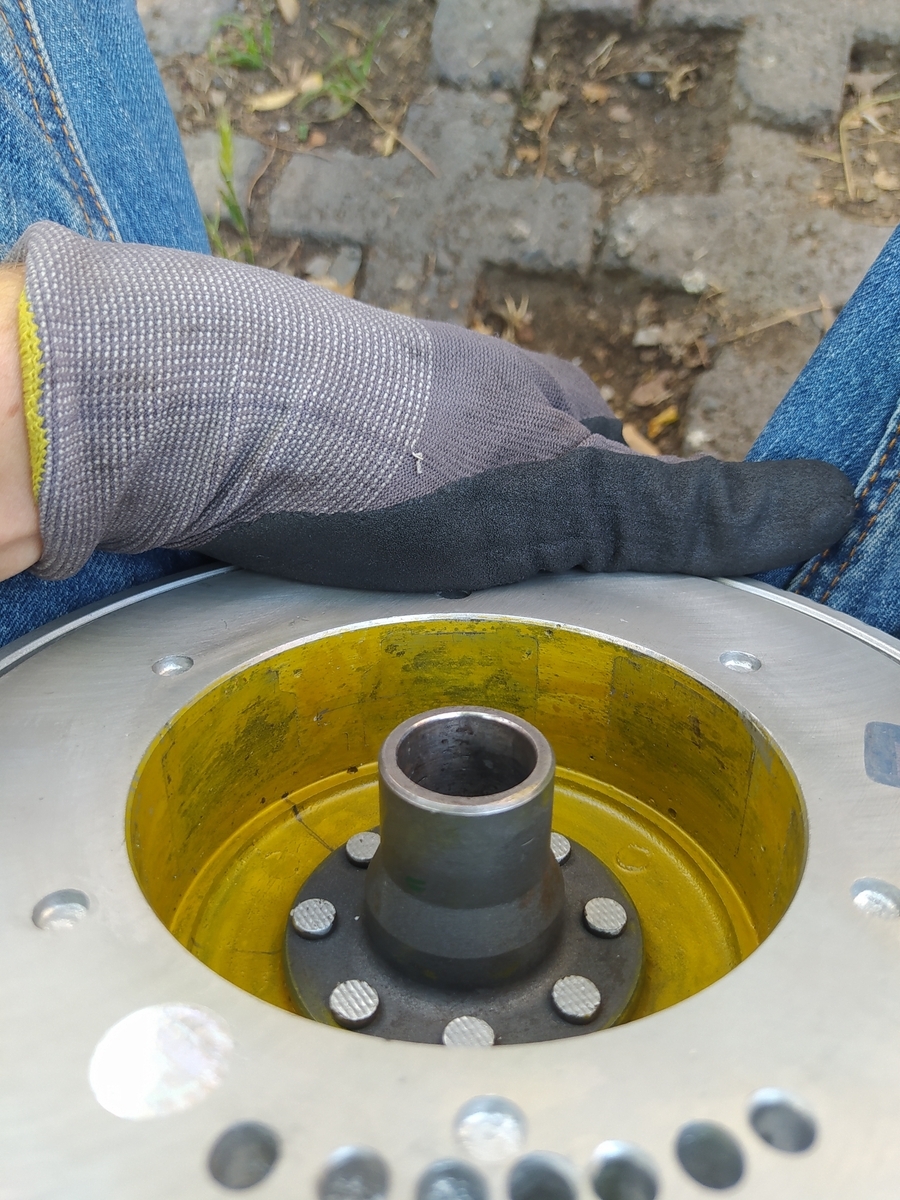

    • December 5, 2021 at 15:36
    • #373
    Zitat von Barcelo
    Wenn ich das richtig sehe und deute (Bild Polrad), dann hatte / hat das Kontakt! Da sind doch ziemlich klar Schleifspuren vom Pickup zu erkennen - oder irre ich mich?
    Ja, da ist was zu erkennen. UND: Auch die nagelneue ZGP hat Schleifspuren außen. Besonders an einer Spule. Ich hänge ein Bild an. Eventuell hab ich mir durch Reibung am alten (und ggf. auch neuen) Polrad was in den Zündgrundplatten zerschossen? Ich setz die Prüfung des Polrades auf die Liste und schau später ob das Neue auch schon Schleifspuren hat.
    Das ist nun denke ich nicht ganz unwichtig und daher werde ich das trotz Hitze, Schlafmangel und Kater später untersuchen.
    EDIT: Habe noch zwei weitere Bilder angehängt. Eines zeigt noch leichte Schleifspuren, das andere die Stellen wo es geschliffen hat. In grün dort wo die leichten sind, in rot dort wo die massiven sind. An Pick Up und Erregerspule seh ich nichts.
    Zitat von 125vnb6
    Die Grundvoraussetzung das ein Motor ordentlich funktioniert...
    Ich werde nicht alles zitieren. Aber ich stimme dir natürlich vollends zu. Meine Erwartungshaltung war halt, dass bei bewusst viel zu groß gewählter Bedüsung und mit dem dicken Gaser die Kerze schwarz rauskommen müsste und ich von da weitermachen kann. Ich werde aber im Zuge der oben angesprochenen Prüfung des Polrades dann die Zündung gerade richtig einstellen.
    Grundsätzlich würdest du sagen, ist es noch gar nicht so alarmierend, wenn ich auf einem knappen Kilometer eine, vom Standgas an der Ampel, rabenschwarze Kerze, schneeweiß fahre?
    Zitat von 125vnb6
    Daher überprüfe nochmals Dichtheit und ordentlichen Sitz des Vergasers bzw. mach den Schnüffeltest beim Getriebeöl (Kupplungsseitiger Wellendichtring) und die Sichtkontrolle beim Limaseitigen Wellendichtring wenn du an der Zündung hantierst.
    Ist ebenfalls auf der Liste.
    Zitat von Egal106s16
    Starkes qualmen nach Kaltstart und auch Warmstart.
    Schwieriger Warmstart.
    Leistungsverlust.
    Häufige Wärmereiber.
    Höherer Verbrauch.
    Ich hab 5/5, Mario. Habe CDI und ZGP ja bereits getauscht.
    Allerdings steht eine Fahrt mit korrektem ZZP noch aus.
    Ich gebe durch, wenn ich das Lüra unten hab.

    Neues Polrad runter. Das sieht eigentlich unbeschadet aus. Circa 100 km werden da aber auch erst etwa drauf sein. Hab in einem Bild markiert, wo eventuell so etwas wie Reibespuren zu sehen sind. Aber ich brauch da schon viel Fantasie dafür. Gut möglich aber auch, dass man das ja erst bei etlichen Kilometern mehr sehen würde. Hab in nem anderen Thread was gelesen von Polrad innen ganz dünn mit Fett bestreichen um zu sehen, ob es irgendwo schleift. Werd ich dann halt nachher mal noch machen. Mir erscheint aber fast besser das Ding anzumalen. Ein Glück ist ein Krämermarkt für Schreibwarenartikel im Hostelinnenhof... ^^
    Unabhängig von allem werde ich denk ich irgendwie ne neue Kurbelwelle in Argentinien besorgen und das Ding tauschen. Einer der, gefühlt, 743 Klemmer wird halt vielleicht doch Spuren hinterlassen haben. Ich hab da zwar drauf vertraut, was mir die ganzen Mechaniker hier immer erzählt haben, dass die schon i.O. ist, aber wahrscheinlich ist sie das halt eben doch nicht.
    Der Nachteil, wenn man nix weiß, ist, dass man alles glauben muss.
