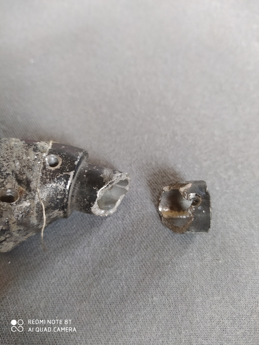

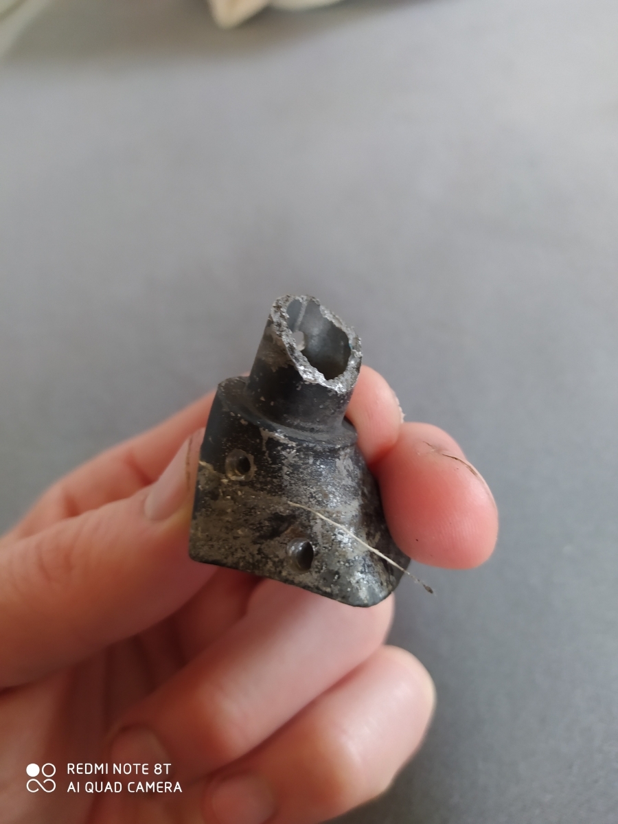

    Mahlzeit, jemand hier ne Ahnung wie sich das Teil hier schimpft und wo ich das in neu oder gebraucht kriegen kann? Das ist so ein Guss- oder Schmiedeteil, wo der Blinker von der Blinkanlage von der 50 Special drauf kommt. Beste Grüße ✌🏼
    Edit: Oder lässt sich das reparieren? Das andere Stück ist noch da. Siehe zweites Bild.
