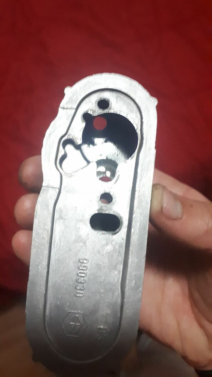

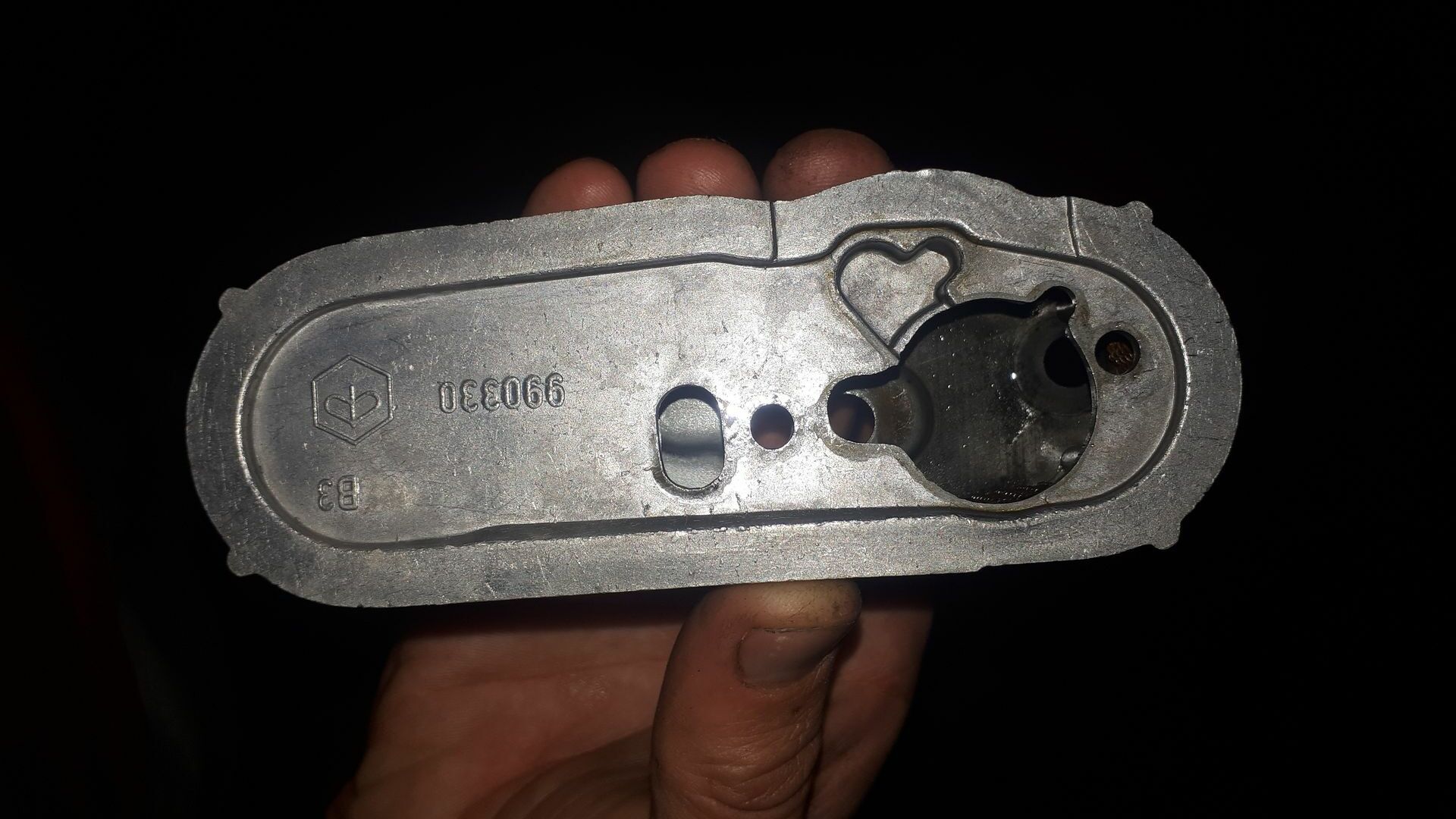

    Ich muss mich an der Stelle mal als großer Fan von JacK o'neills Texten outen. Ich muss sie prinzipiell vier mal lesen, aber sie sind unschlagbar ✌🏼
    Etwas am Nebendüsentrakt vermutet auch mein chilenischer Vespa-Ingenieur. Tatsächlich klemmt auch der Gasschieber. Wenn auch schon seit Tausenden Kilometern. Dazu die Unplanheit. Es ist nicht ganz einfach, aber auch mir wäre sehr daran gelegen mal einen anderen Vergaser probezufahren.
    Wenn ich ein Video davon mache, wie ich im Stand ohne Luftfilter Gas gebe und die Kamera auf den Gasschieber halte. Könntet ihr anhand der Menge des bereitgestellten Gemisches eine Verstopfung erkennen oder übersteigt das die Fähigkeiten des menschlichen Auges? Der Chilene hat von mir vor paar Tagen ein solches Video bekommen und sagt, das ist zu wenig, was da kommt.
    Gestern habe ich den Gaser noch ausgebaut und dabei drei Stunden nach Abstellen des Motors und geschlossenem Benzinhahn Feuchtigkeit im Luftfilter entdeckt. Ist das normal? Siehe Bilder...

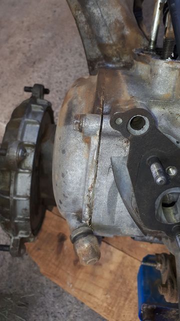

    Rolle rückwärts...
