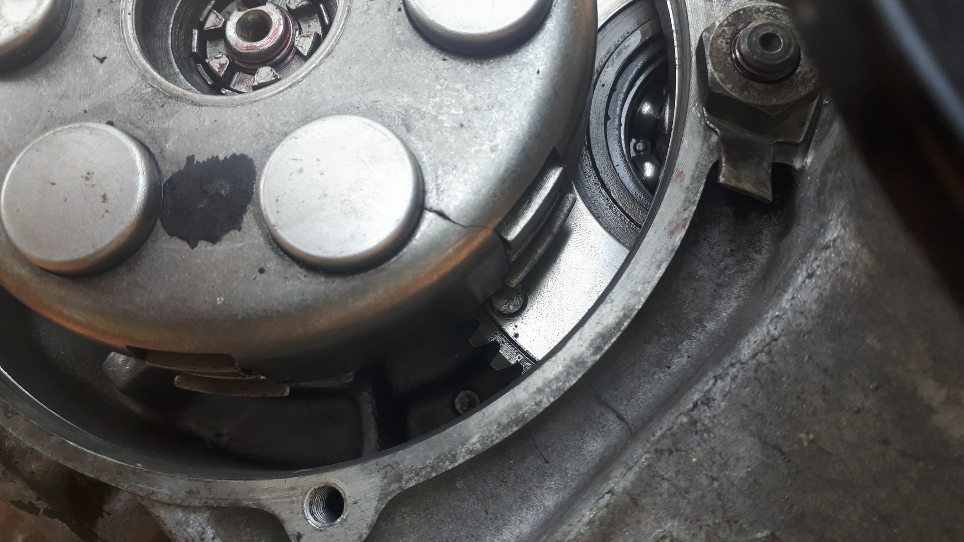

    Rolle rückwärts...
      • 246.81 kB
      • 1,920 × 1,080
      • 152
    3,007
    31,255
    5,629
    • March 2, 2020 at 07:33
    • #262
    Stimmt ! Das sieht nicht so schön aus...
    Der muss wohl neu.

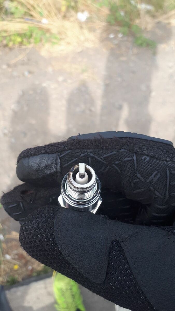

    Und hier übrigens die Kerze, mit der ich unterwegs war und die neue B8HS aus dem Hause NGK nebeneinander.

    Im Ergebnis gleich. 3 km mit etwa 65 bis 75 kmh. Nagelneue B8HS. HD 110. LLGS bei 2 Umdrehungen draußen. Und die Kerze sieht so aus...

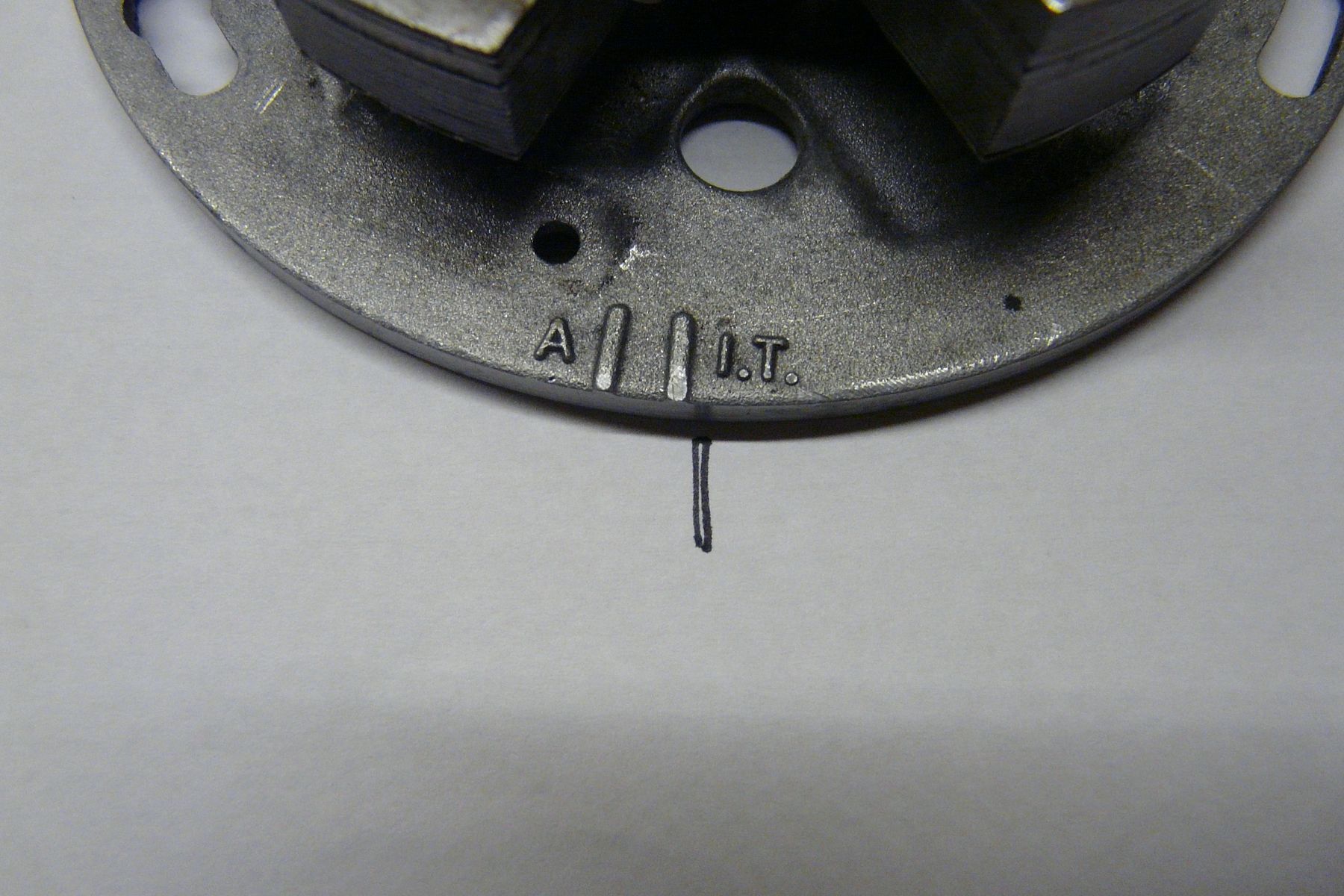

    Schön...Kerze sieht fast neu aus und es scheint so als ob sie gar nicht heiß geworden ist...die 3 km wären mir a bissel zu wenig...da läßt sich IMHO wenig dran deuten oder ich seh schlecht.
    Ach, und ZGP nach links drehen (gegen den Uhrzeigersinn) ist früher...
    Nochmal zur Logik...Das Polrad dreht im Uhrzeigersinn. Je weiter man die ZZP gegen Uhrzeigersinn dreht, desto früher passiert die Magnetzunge im Polrad den Pickup, desto früher vor dem oT wird dann auch der Zündfunke angeregt. Falls nicht schon erwähnt: 1 mm am ZGP-Umfang sind ca. 1°.
    Zur Veranschaulichung:
    Da die ZGP für alle PX verwendet werden kann, hat man die Markierungen A und I.T. eingegossen.
    Die Markierungen resultieren abhängig von Pleuellänge und Hub der Kurbelwelle wie folgt:
    • PX125 Lusso: Pleuel 105 mm Hub: 57 mm. ZZP: 18° voT = Position ZGP: I.T.
    • PX200 "alt": Pleuel 110 mm, Hub: 57 mm. ZZP: 23 ° voT = Position ZGP: A
    • PX 80 Lusso: Pleuel 105 mm, Hub: 48 mm. ZZP: 21 °C voT = Position ZGP: I.T.
    Wenn du also bei der 80er den Zündzeitpunkt angenommen 2° später stellen willst, drehst du zuerst die ZGP mit der IT Markierung deckungsgleich zur Gehäusemarkierung. Dann drehst du die ZGP im Uhrzeigersinn, bis die Markierung IT an der ZGP sich 2 mm links der Markierung am Gehäuse befindet.
    So wären es z.B. ca. 2° später, ungefähr 19 ° vOT:

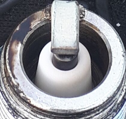

    Der Metallsteg der Kerze war danach wie weiß beschichtet. Auf der Nahaufnahme anbei sieht man es etwas besser.
