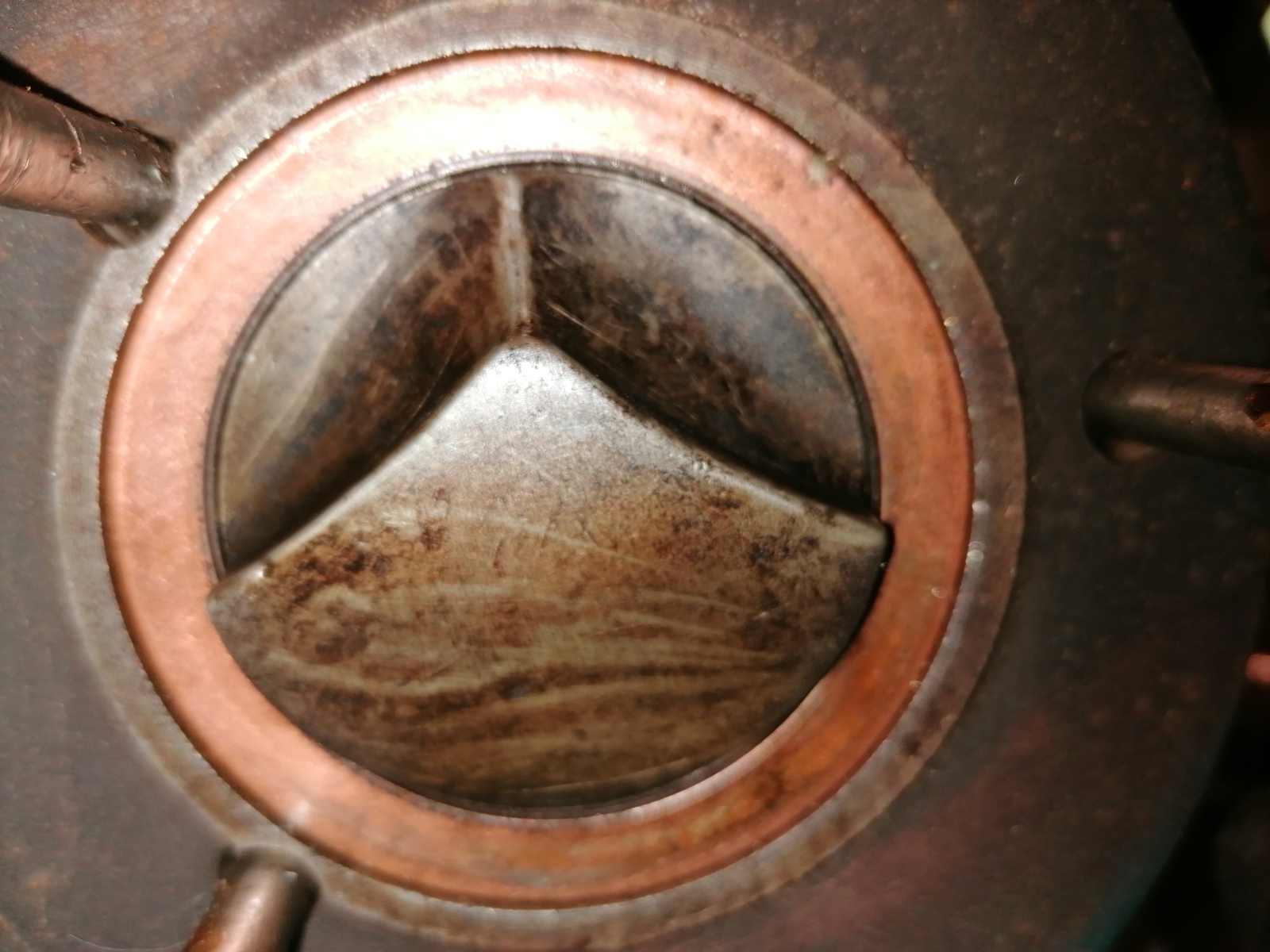

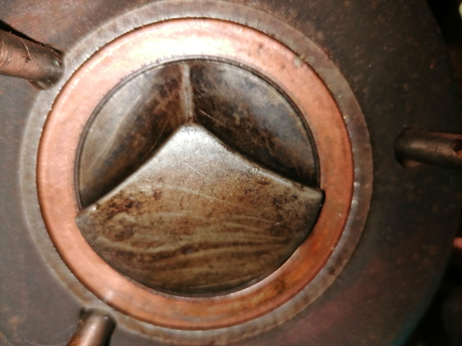

  • Kawitzi
    2,549
    16,549
    2,472
    • August 13, 2023 at 21:12
    Den Nasenkolben erkennst du daran, dass ein großer Hubel auf dem Kolbendach zu erkenn ist mit Vertiefungen links und rechts ... Du wirst aber wahrscheinlich einen Flachkolben haben.
    Nasenkolben haben ca. 28 grad
    Flachkolben ca. 21 grad
    Wie hast du deinen ZZP eingestellt?
    11,937
    34,987
    4,286
    • August 17, 2023 at 05:34
    Moin
    Das ist ein Nasenkolben
    Wieviel Spiel hat die Kurbelwelle bzw das Pleuel? Wenn das hin und her rühren kannst ist da was faul.
