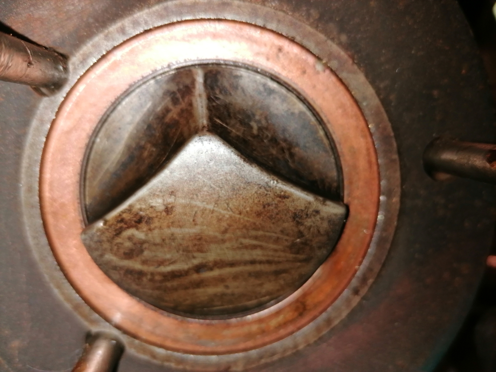

    Ich habe eine vnb von meinem Cousin hier weil die von Anfang an nicht richtig lief.erst ein elektronisches Problem und zwar passte die Verkabelung von der Beleuchtung nicht.das habe ich gelöst bekommen. Jetzt zum eigentlichen Problem. Sie lief ziemlich unrund. Habe den Vergaser gereinigt dann neu abgedichtet. Unterbrecher gecheckt, der hat 0,35mm und siehe da im Stand läuft sie schön ruhig. Beim Fahren wenn man sie sachte fährt bis 40 45 kmh macht sie keine Probleme. Heute noch 40km so gefahren. Sobald man den Hahn aufdreht stottert sie,direkt danach blockiert das Hinterrad als ob er einen Kolbenkipper/ Klemmer bekommt.sobald man die Kupplung zieht löst das Hinterrad und sie fängt sich dann wieder sodass man weiter fahren kann...was kann der Auslöser sein ? Was kann ich tun? Wo kann ich ansetzen um dieses Phänomen zu verstehen bzw weg zu bekommen?

    Habe den Zylinderkopf schon runter genommen und die Flächen sahen gut aus.dort waren keine Riefen zu sehen. Oder meinste den den Zylinder auch mal abbauen?
    Von oben siehst Du nicht alles. Der Zylinder muss runter.
