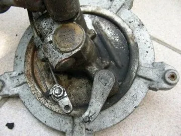

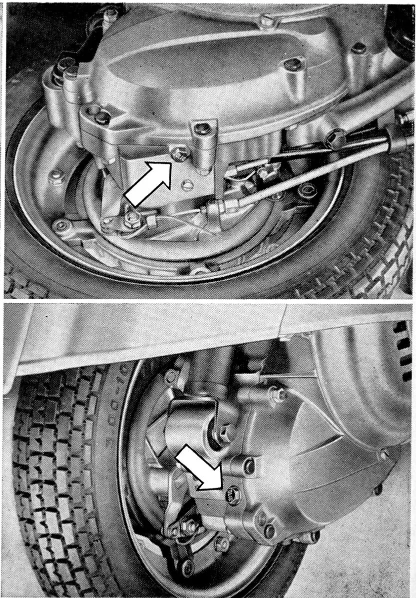

hier zwei Bilder - ich hoffe sie helfen. Bei der Vorderradbremse (Bild 0085) ist ist hier auf dem Fotos nur der Nippel ausgehängt,
also: Sicherungstift raus, Nippel in die Öse am Zug einhängen und dann einstellen.
Vorher natürlich die Einstellhülse am Zugende ganz reindrehen.
Hintere Bremse: siehe Bilder in der Betriebsanleitung...
Viel Erfolg!

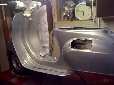

Der Bremshebel ist nur auf diesen Bildern noch drin. Später wurde er noch ausgebaut. Zum Lackieren war schon draussen. Siehe Foto...

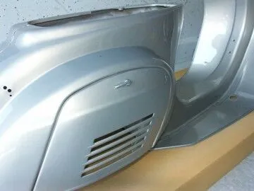

hm. gefallen tut sie mir ja!ist grenzwertig. den lack hätte man auch lassen können.matten lack kannst du mit lackreiniger aufbereiten sodass er aussihet wie neu. und die kratzer entwerder lassen oder ausbessern lassen. für das geld der lackierung kannst dus allemal ausbessern...dann schauts perfekt aus,ist o-lack und ist wie gesagt billiger. aber ich bin mal leise. wollte es auch perfekt haben ... nur hatte ich keinen o-lack....
gruß

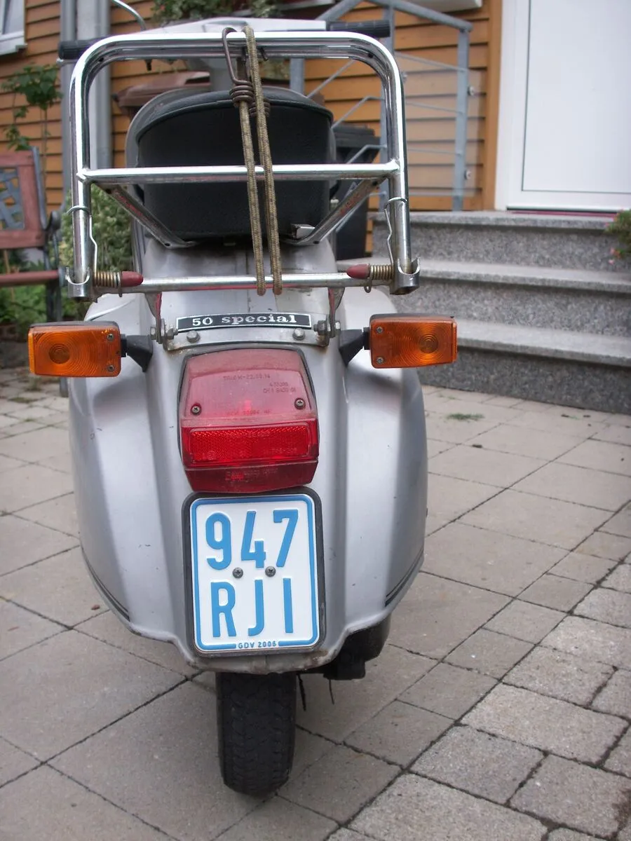

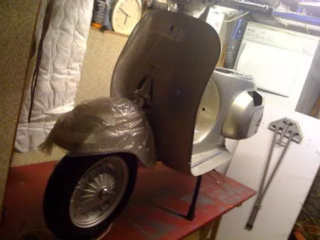

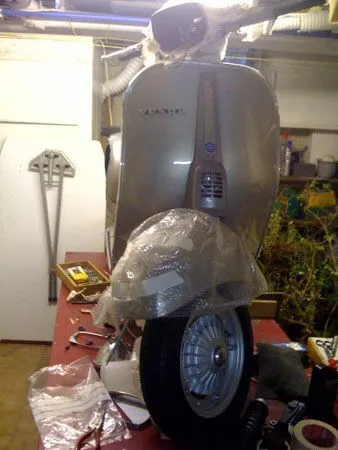

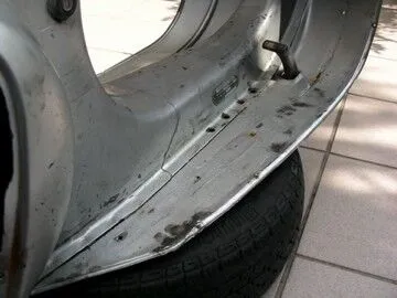

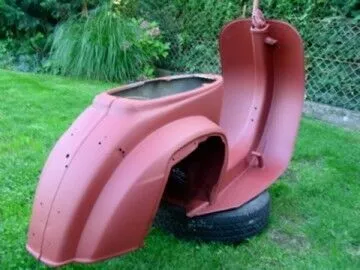

Ja ja, ich weiß - O-Lack ist O-Lack. Der sah mir einfach zu ranzig aus. Aber ich seh das mit der nicht originalen Vespa-Farbe nicht so eng. Frevel hin Frevel her. Schließlich will ich ja auf keinen Schöheitswettbewerb damit oder den Restaurations-Oscar gewinnen. Sie sollte einfach wieder schön und gepflegt aussehen. Abgesehen davon hatte mein alter Herr irgendwann in den Rahmen seitlich ein Loch gefräst und ein HONDA Zündschloß eingebaut (siehe Bilder oben). Das ging ja gar nicht!!! Das Ding musste raus und das Loch musste zu. Somit blieb mir nicht anders übrig als komplett neu lackieren zu lassen...
Dafür ist sie jetzt eben "unverbastelt" - bis auf den original Piaggio-Gepäckträger.
Kommt da wieder ein Gepäckträger dran? Weil die Löcher noch drin sind. Ansonsten nett.
Ja sicher, die Löcher sind leider noch drin. Mein Dad hatte die Löcher vorm Lackieren nicht zugemacht. So bleibt mir eben nix anderes übrig. Ich bins ausserdem gewöhnt, die Vespa hatte schon immer diesen Chromträger hintendran. Ich bin auch ziemlich sicher, das sie mich mir der Kiste nicht anhalten, selbst wenn ich da 75ccm oder mehr drunter habe und gesittet in der Stadt unterwegs bin. Eben total unauffällig

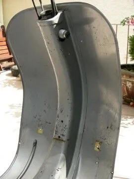

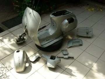

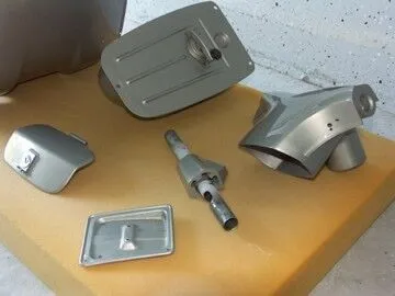

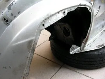

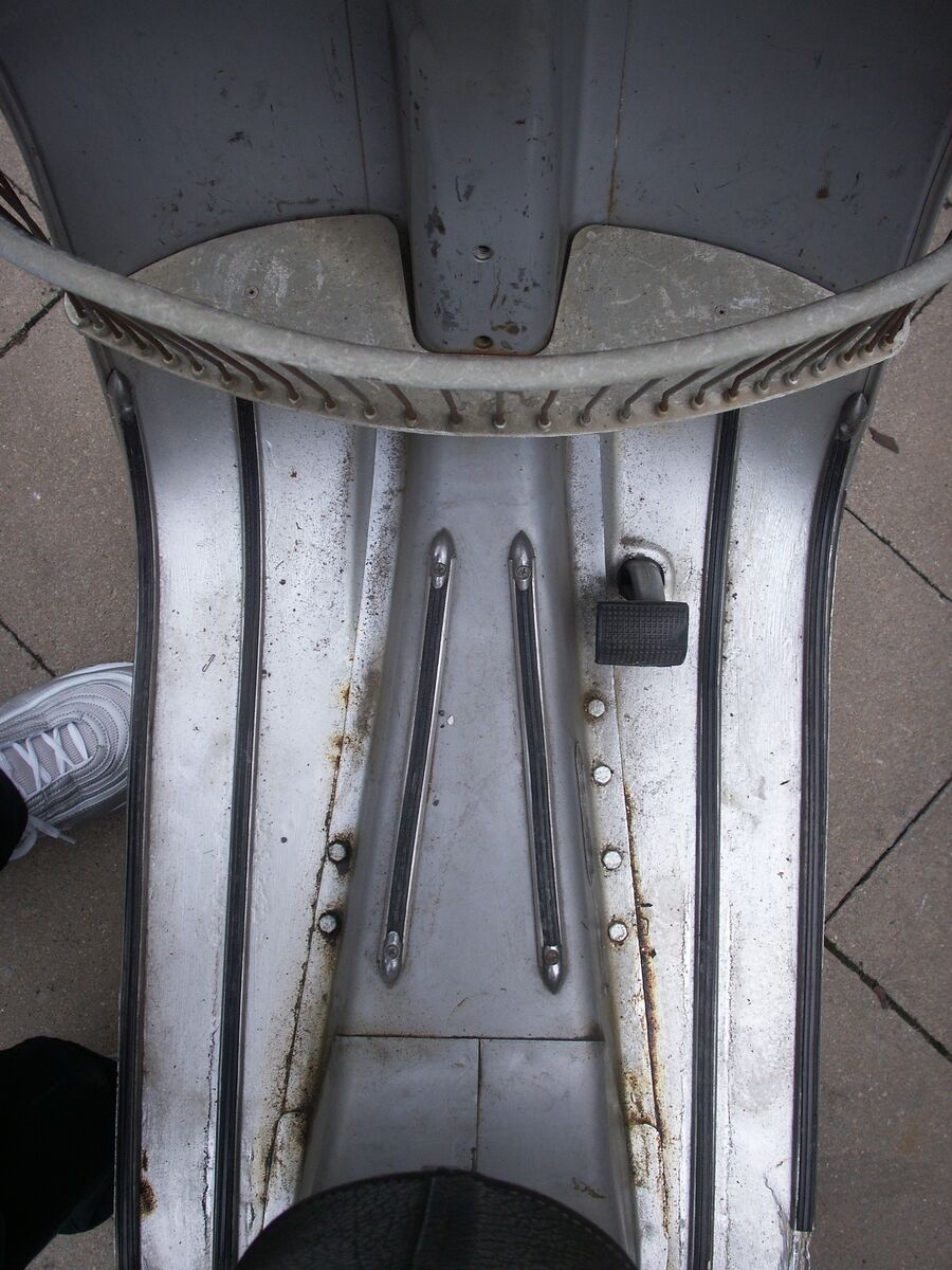

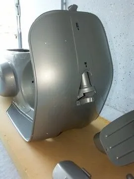

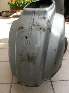

2006 in der Grage wieder ausgegraben und komplett zerlegt, Sandstrahlen, grundieren, neu lackieren, alles reinigen und erneuern und wieder zusammenbauen. Originalfarbe war Silber, jetzt neu: Panacotta metallic (OPEL ASTRA GTC - siehe Foto) passt super und sieht fast original aus, weil die Farbe genau zwischen Silber und Gold liegt. Muss man live sehen, wirkt auf den Fotos nicht so. Hier die Bilder dazu:
Fortsetzung folgt....

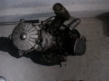

Also, ich hab das mal gecheckt:
verbaut ist ein 16.16er Dellorto, Am Zylinder ist das 90 Grad Winkelchen dran an dem der Originalauspuff angeschraubt ist. Im Vergaser ist ne 70er Düse drin. Das entspricht exakt den Angaben im Umrüstgutachten. Somit ist das gute Stück schon auf 50 Km/h umgerüstet.
Kann man da dann mit wenig Aufwand noch was Rauskitzeln? Ich habe ja noch den Proma Lefthand rumligen und könnte noch ne etwas größere Düse reindrehen... oder alternativ versuchen einen 19.19er Vergaser zu bekommen...

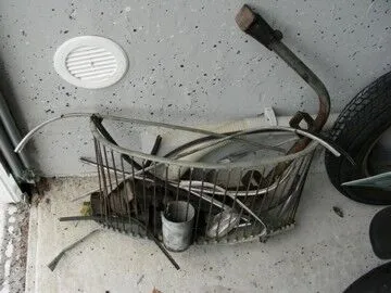

die t schrauben gehoeren original meines wissens nicht zur vespa. die hat irgendwer nur mit in die schraubenkiste geworfen.
Ja perfekt! Vielen Dank! Da ich den Lenker schon zusammen habe, bin ich froh das ich das Teil weglassen kann. Die Schrauben sind vermutlich vom ollen Gepäck-Körbchen fürs Beinschild, welches ich eh abgebaut habe und weglassen will.
