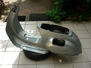

  • Hi zusammen, bin gerade dabei meine 50N Special Bj. 1980 wieder aufzubauen. Habe mir im letzten Urlaub aus Italien diesen Auspuff mitgebracht. Soll angeblich der beste sein wenn es um Leistungssteigerung geht. Habe dem Verkäufer bei Motomix SN sogar gesagt das es für eine Vespa 50N sein soll auch das Baujahr hatte ich ihm genannt. Jetzt stelle ich aber fest, das der gar nicht auf die Vespa passt. Werr kann mit sagen für welche 50er der ist (vermutlich PK oder neuer), damit ich den mit der richtigen Bezeichnung wieder verkaufen kann.

  • Scheint en Polinilefthand nachbau zu sein, der sollte aber eigentlich an der V50 passen, es sei denn du hast ein Gepäckfach, glaub da passen die nicht, wenn doch, belehrt mich eines besseren! :D

    Stimmt, die Vespa hat ein Werkzeugfach auf der linken Seite.

    Solche Bauweise der Püffe wie der gezeigte Proma, Polini left usw. passen auch mit Gepäckfach an der V50. Die Curls a´la PM40, VSP, GPS usw. passen nicht wenn ein Gepäckfach verbaut ist.
