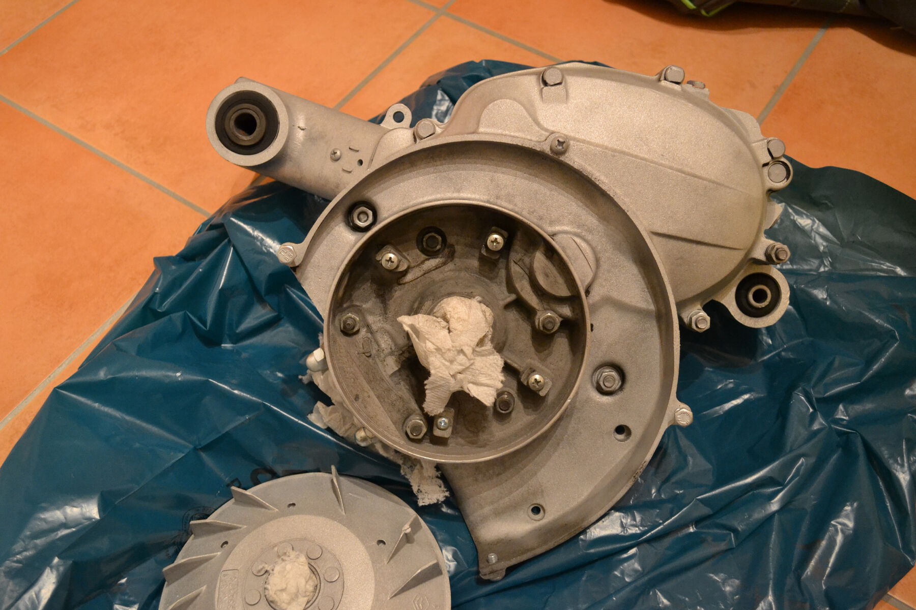

so, motor komplett gespalten, lager raus und kurz vorm zusammenbau sagt mein nachbar mir doch gestern glatt, dass er auf der arbeit glasperlen kann...
ich hab dann gestern abend noch schnell die hälften leer zusammengeschraubt und zu ihm rüber gebracht, ergebnis seht ihr unten
am langen osterweekend wird jetzt zusammengebaut, der 102er wartet und ich will endlich wieder 'n laufenden bock unterm hintern... -

nach dem ich es endlich geschafft habe, auch diesen motor zu spalten, anbei ein bildchen vom drehschieber, 'n ´bischen wat hat er abbekommen...
was meint ihr dazu??danke!!
