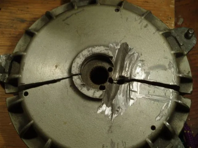

    ich hab mir einen echt massiven abzug gebaut aus einer alten felge, drei stahlrohren und einer m25 gewindestange. da ging auch mit heizen nichts. das auschneiden war ging ja noch aber der stahleinsatz ist teilweise gehärtet und nicht möglich zu bohren. daher musste ich mit der flex tief rein.

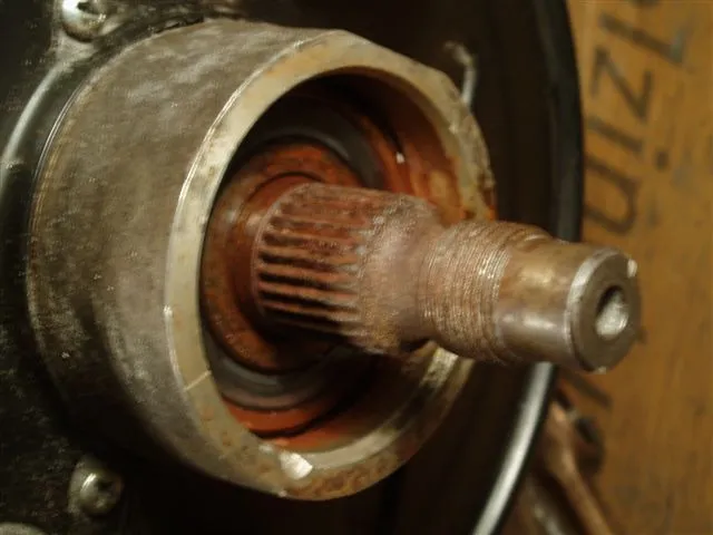

    Jetzt das gleiche spiel mit dem hauptachsenlager. die achse kann man nicht rausklopfen und daher muss ich das lager öffnen und die kugel verschieben. dann sollte ich die ache rausbekommen. viel arbeit....
    hier die fotos
    die unwucht ist absolut vernächlässigbar da die stelle ja ganz nahe bei der drehachse liegt. auch eine schwächung mag ich nicht erkennen aber es köntte natürlich sein, dass der lagerring nicht genühgend unterstützt wird und daher anfäng zu eiern.
    unter seht ihr auch noch bilder was passiert wenn man zulange ohne radschutzkappe rumfährt. au weja... wenigstens ist das rad mit aufflexen rutergekommen.

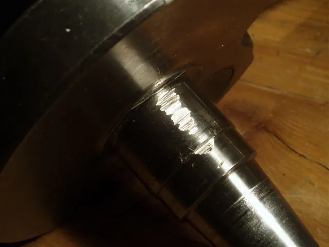

    habe heute den lagerring des nadellagers aufgeflext und dabei scheisse gebaut. Resultat = kurbelwelle auf ca 3 mm breite angeschliffen. Die frage desshalb, muss ich die schmeissen oder behalten?
