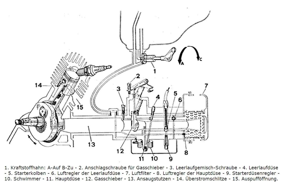

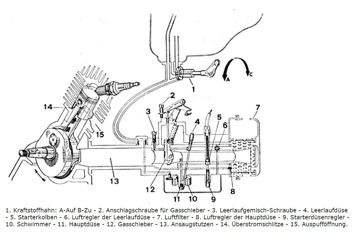

  • Zweck der "Anschlagschraube für Gasschieber"?
    • Fabi
    • April 30, 2009 at 15:12
    Und für was ist dann Schraube Nr. 3?
    Nur für die Mischung Luft-Kraftstoff im Leerlauf? Was hat ein Verstellen dieser Schraube für einen Effekt? Also motortechnisch gesehen, dass sich das Verhältnis ändert ist mir klar.
    Drehen an Schraube 2 bewirkt also, dass sich die Position des Gasschiebers im Leerlauf ändert.
    Und die Feder oberhalb des Gasschiebers ist für die Rückstellung des Zuges verantwortlich, oder?
    • Fabi
    • April 30, 2009 at 14:59
    Schraube Nr. 2
    Kann ich damit den max. Gasfluß einstellen? Oder etwas anderes? Oder sogar etwas zusätzliches?
