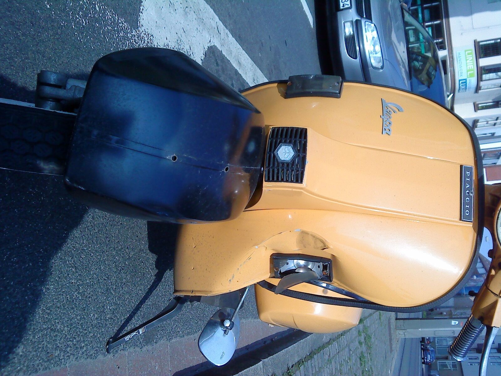

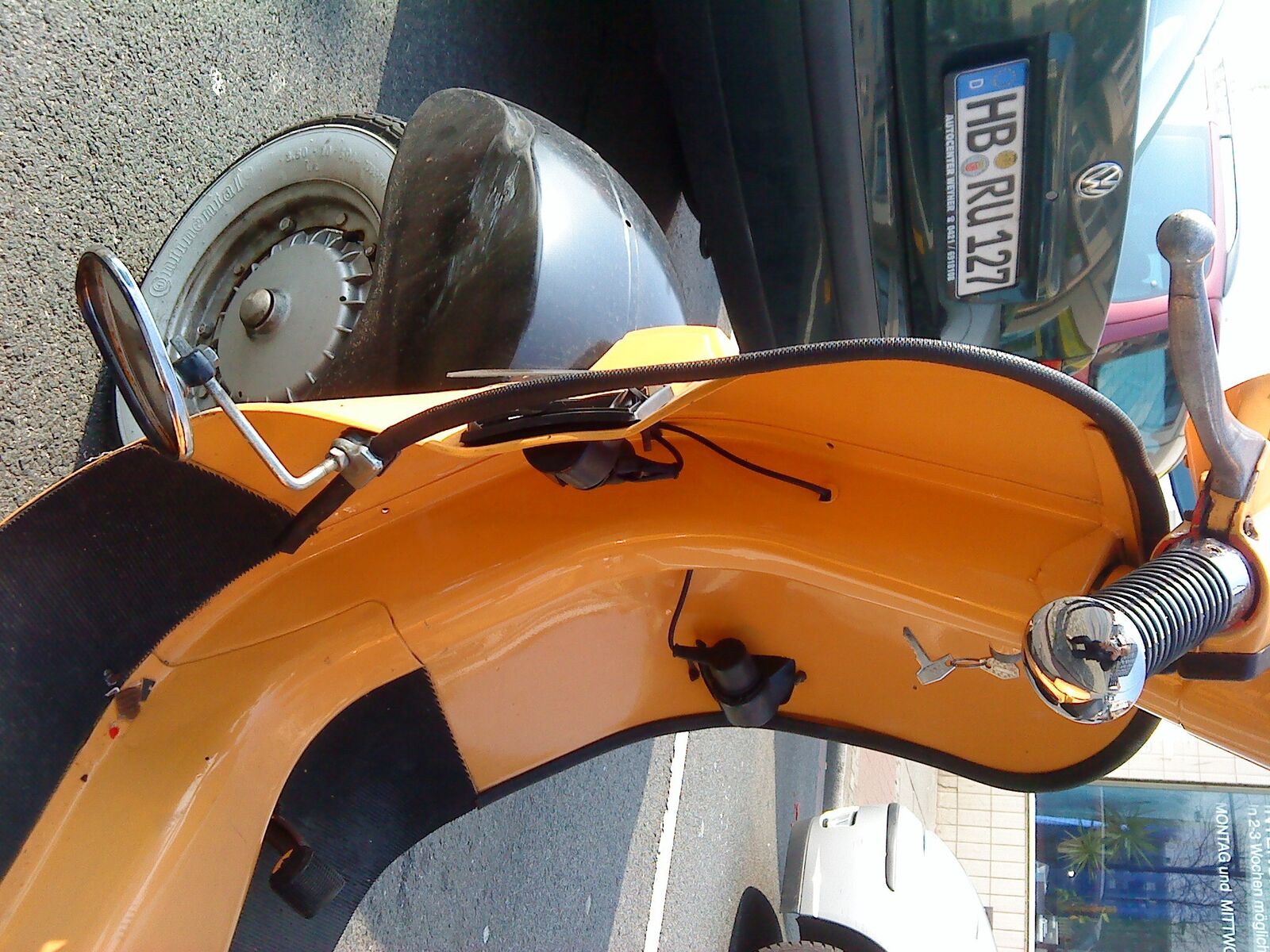

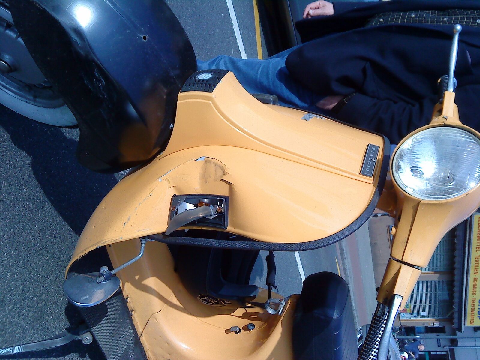

    Moin zusammen!
    Hatte gerade das unerfreuliche Erlebnis Auffahrunfall :thumbdown:
    Wie ist eure Einschätzung zum Schaden? Ist der Rahmen dadurch hin und die Stabilität auch oder kann man das durch Ausbeulen wieder hinbekommen?
    Vielen Dank schon einmal für eure Meinungen!
    ps: Die Blinkerleuchte funktioniert noch :P

    Kriegt ein halbwegs guter Karosseriebauer in ner guten Stunde rausgedengelt. Dann dünn spachteln, lacken, Karre wieder zusammen und weiter fahren.
    Ich denke nicht, dass sich der Rahmen verzogen hat.

    Sieht so aus, dass nur das Beinschild gelitten hat.
    Ausbeulen, Lackieren und das nächste Mal Abstand halten. : )

    Sieht aus, als hättest du Glück gehabt. Scheint nur ein Streifschuss gewesen zu sein! Ganz wichtig: Ist die Gabel noch gerade? Und: Schau mal hinter den Kotflügel den Rahmen an. Wenn du dort in der Mitte unter dem Rahmentunnel keine Beule oder "Welle" im Blech hast, ist der Rahmen in Ordnung. Der Rest sollte zu machen sein.

    Sieht halb so schlimm aus, wie schon erwähnt wurde bekommt ein halbwegs guter Karosseriebauer hin, bei mir sah es schlimmer aus und habs selber hinbekommen allerdings hat ab und zu mal ein Fachmann draufgeschaut, sieht aber auch so aus wie wen nich es selber gemacht hätte :) :)

    An Tunnel und Gabel ist alles in Ordnung. So wirklich wage ich mich nicht selbst an die Sache... habt ihr Tipps bzw. kann jemand einen Fachmann in Bremen empfehlen?
