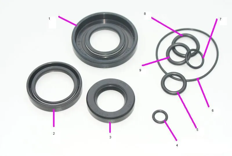

    das ja schonmal super, jetzt sind noch 8 und 7 über. einer davon mus ja noch für die schaltwelle sein. also die welle wo unten die schaltzüge reinkommen.
    wird eigendlich auch das loch wo der kickstarter rausgeht abgedichtet???
    wenn ja haben wir ja die 9 zusammen.
    vielen dank an euch alle
    gruß nils

    eben habe ich in meinen v50 V5B3T motor die neuen kugellager eingesetzt und habe mir dann mal das tütchen mit den neuen o- und dichtringen angeguckt.
    wo bitte kommen all diese dichtringe hin? beim ausbau habe ich fast keine gefunden. kann mir evtl. jemand sagen welcher dichtring wohin kommt?
    ich habe mal eine schöne zeichnung gemacht damit ihr zu den nummern den einbauort und wenn geht wierum nennen könnt.
    also zwei kenn ich.:
    1: kurbelwelle primärseitig mit dem "offenen" teil vom lager weg.
    3:kurbelwelle limaseitig wirum eiss ich nich.
    RICHTIG?
    also ich hoffe ihr könnt mir helfen. schönen abend
    mfg nils
