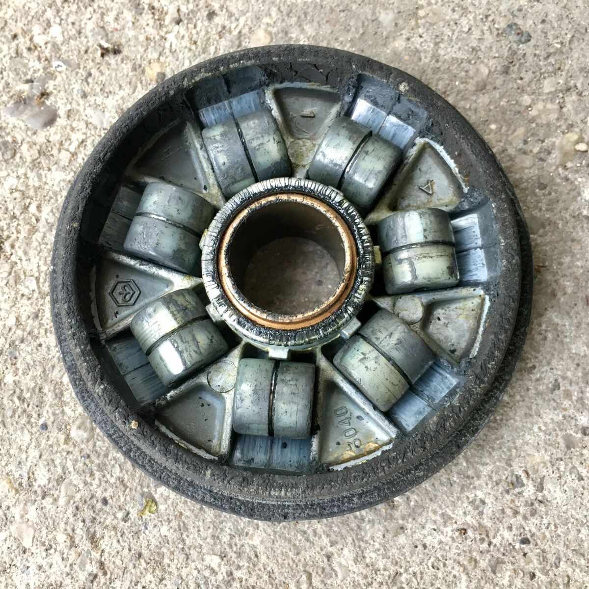

    Habe es gefunden: ist wohl die Variomatik und muss gefettet werden. :)

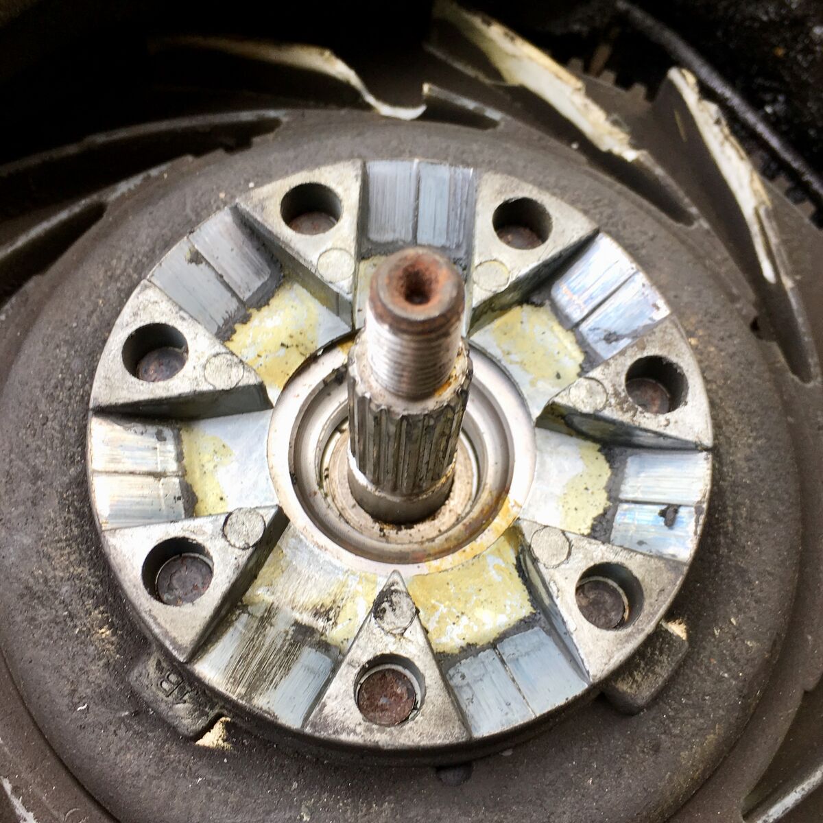

    Moin - das Teil im Bild sitzt auf dem Lüfterrad. Es sieht so aus, als wenn die Rollen / Zylinder bei Drehgeschwindigkeit nach außen gehen, wie eine Art Fliehkraftkupplung. Aber die ist es ja nicht?! Was ist es dann?
    Ist furztrocken - ölen oder fetten oder so lassen?
    Danke!

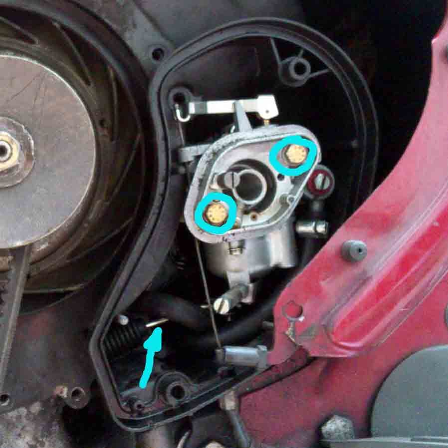

    Haken am blauen Pfeil ist ausgehängt, die beiden blau markieren langen Schrauben sind raus.
    Das Ding hängt trotzdem hinten fest, es geht nicht raus. Ohne das natürlich auch die Nierenschale nicht.
    Danke + Grüße!

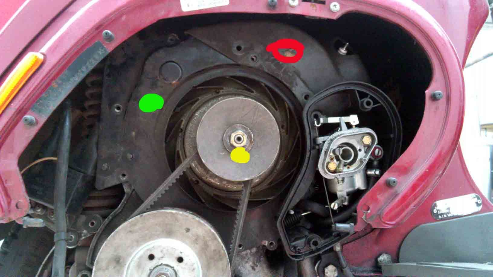

    Noch ein Update ... inzwischen habe ich versucht, die Nierenschale loszubekommen. Der Vergaser baumelt auf Halb-8, ist hintenrum irgendwie eingehakt - da ist kein Rankommen (ich habe wirklich keine großen Hände, aber da kommt man einfach nicht ran). Der Anker unten (Kupplung?) ist ausgehängt, der Benzinschlauch rechts ab. Dann ist beim Rütteln irgendwo der Ölschlauch abgegangen - keine Ahnung wo der dran war - auf jeden Fall lief mir erstmal die ganze Suppe entgegen. HINTER dem verfluchten Vergaserding habe ich dann zwei Imbusschrauben gefunden und entfernt, die Nierenschale wackelt nun, geht aber nicht ab. Logisch, der Vergaser hängt ja irgendwie noch fest. Ich will da auch gar nicht dran ziehen, das bekomme ich ja nie wieder ran!
    Das oben beschriebene Blech (grün) ist relativ frei, ich kann es ein wenig drehen und mir dabei die Finger quetschen, raus bekomme ich es aber nicht. Es hängt hinter der verdammten Plastik (rot) fest. :(
    Gab es im italienischen Werk schon Tote unter den Konstrukteuren? Ich kann es verstehen. Und habe keine Ahnung wie ich den Mist abbekomme, geschweige denn den ganzen Schrott wieder zusammensetzen soll.
    Und alles nur wegen eines gerissenen Gaszugs!
    Super-Mega-Frust!!

    Nun habe ich endlich Zeit gefunden, mir das genauer anzusehen. Und bin sehr entnervt, weil ich nicht an den bekloppten Gasstellhebel komme.
    Um die Mutter (gelb) abzubekommen, muss ich das Rad irgendwie festhalten. Dazu muss ich das Blech (grün) abmachen. Das bekomme ich aber nur ab, wenn die Plastik (rot) ab ist. Und die ist offensichtlich irgendwie hinten tief drin verankert.
    Wie komme ich da ran?!???

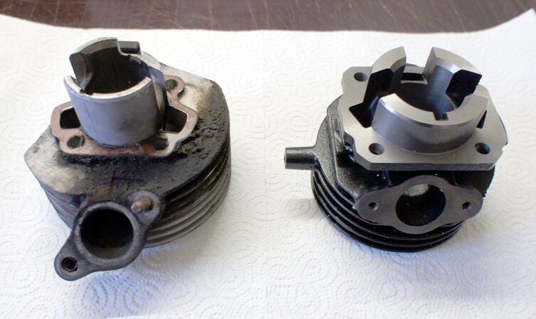

    nachdem der Anschluss für den Auspuff schon mehrfach durch Lautstärke Unmut verbreitet hat und ein ausgeleiertes Gewinde auf Dauer nicht ordentlich behoben werden konnte, habe ich mich entschieden, der kleinen einen neuen Zylinder zu verpassen. Soweit die Vorrede. Ich habe erst einen gebrauchten gekauft, der aber dann doch schlechter aussah als bei eBay beschrieben und nun noch einen neuen DR gekauft.
    Leider sind die Anschlüsse beider ganz anders als beim Original (?) und mein Schrauber sagt, das wird so nix, weil vermutlich auch die Hublänge anders ist.
    Anbei ein Bild, links alt, rechts neu.
    Ich habe eine PK50XL Automatik Elestart (V5X1M, VA52MK), der neue Zylinder angeblich für "alle PK50XL Modelle".
    Warum passt das nicht?!
    Was muss ich kaufen, damit es passt?
    Danke + Grüße!
