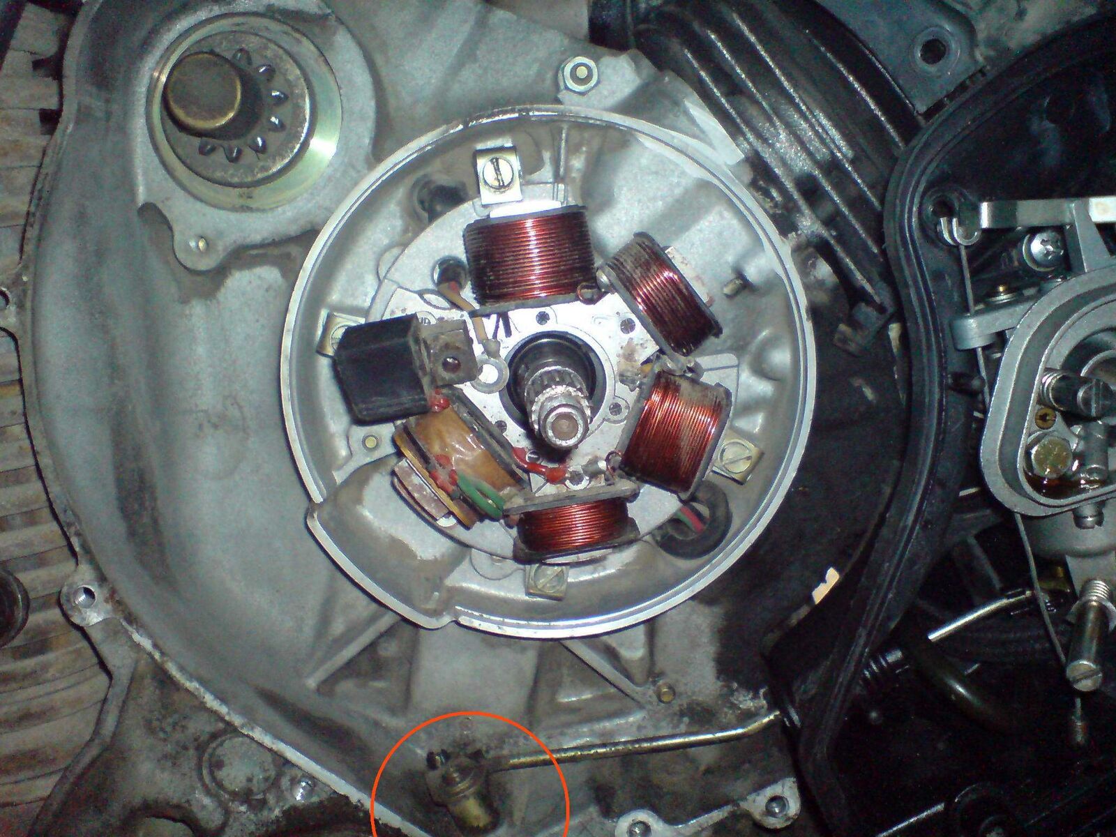

    • October 3, 2014 at 17:42
    nicht die Ganze, Du musst nur das Polrad abnehmen, da hat wohl einer den Klips vergessen.

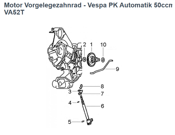

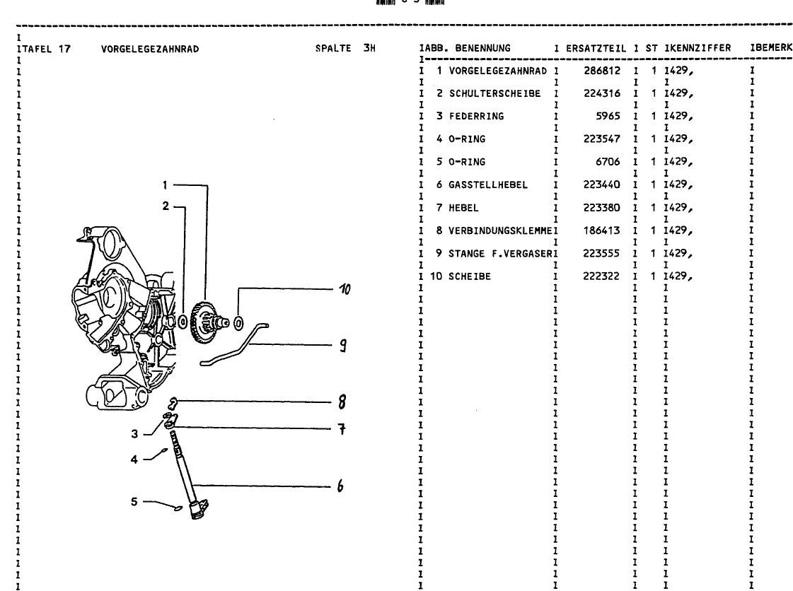

    Jetzt überlege ich, ob ich den Hebel (Nr. 7 in der Grafik oben) irgendwie verkehrt eingesetzt habe?!
    Hat jemand eine Grafik / Bild von der Nullstellung?

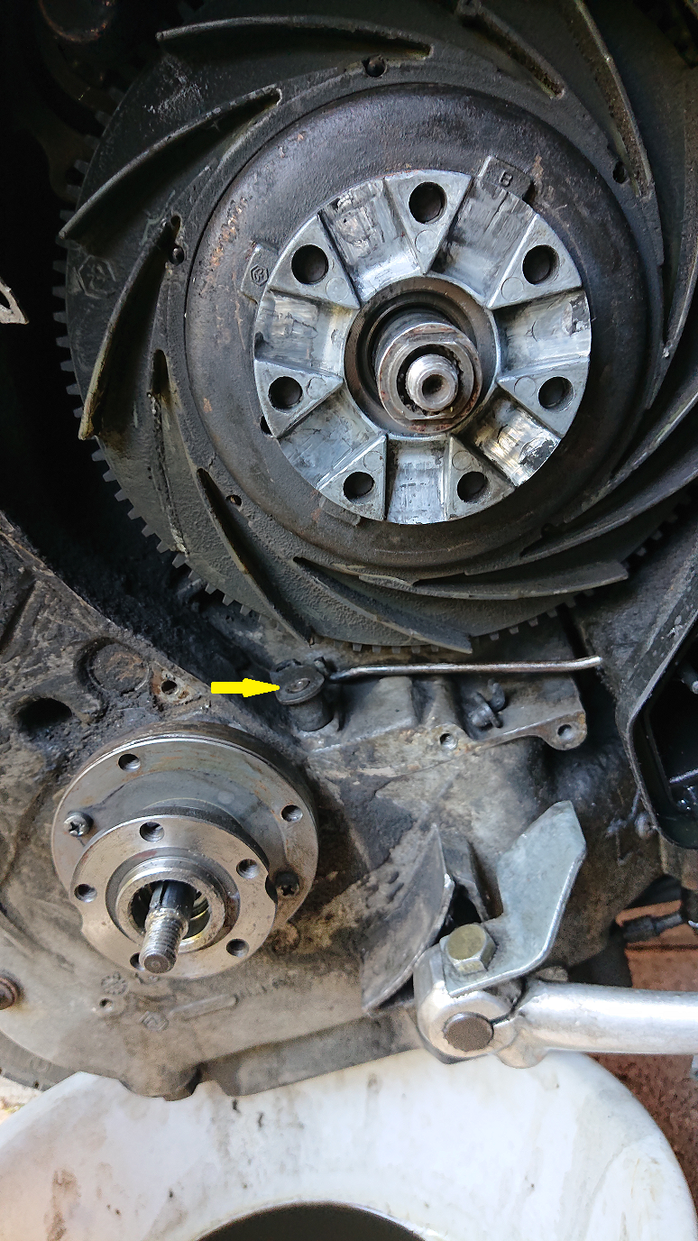

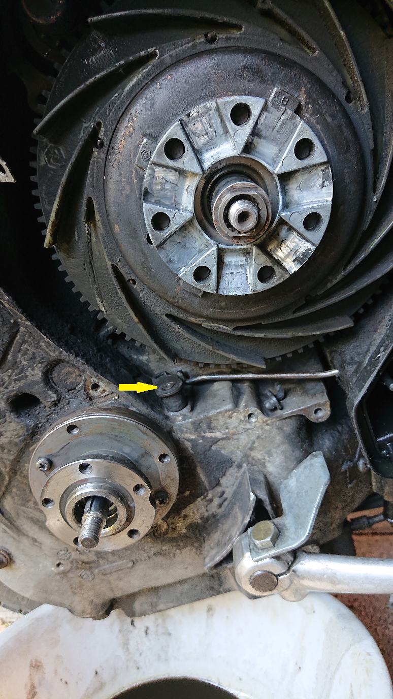

    Hallo, der Beitrag ist zwar schon etwas her aber da ich das gleiche Problem habe, kannst du mir evtl. weiterhelfen. Der Halter, in den das Gasgestänge eingehakt wird, muss doch irgendwie gesichert werden , oder ? Ich habe die Stelle mal auf dem Bild1 markiert. Laut Ersatzteilkatalog müsste ein Sprengring (Bild2) eingesetzt werden. Den bekomme ich aber irgendwie nicht drauf. Gibt es da einen Trick ?

    Deine Variomatik auf dem Bild sieht ziemlich beschissen aus.
    3,116
    31,609
    5,678
    • June 17, 2020 at 07:55
    Da gehört doch so ein Plastik Selbstklemmdrehhalter Pingedöns rein, um die Stange zu halten.
    Und die Variomatik hat.... ein paar leichte Einlaufspuren....:+3
  • Egal106s16
    803
    10,098
    1,832
    01662
    • June 17, 2020 at 08:16
    Er meint glaube die Welle die von unten eingeschoben wird.
