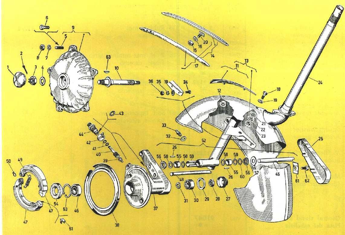

Es sieht eher so aus. Jedoch ohne den Splint
Nein leider sieht es so nicht aus.
Ich habe gerade mal kurz gegooglet wie so ein Segerring aussieht. So einen Ring ist dort aber nicht und wenn dann bin ich sowas von blind
. Mich wurdert es sowieso, das dort kein Splint zur Sicherung der Mutter ist und es auch keine Möglichkeit gibt einen einzubauen. Daher denke ich das ich einfach blind bin und diesen Ring nicht seh. -

vespacruiser81: Ich kann es Dir leider nicht sagen. Wenn es so sein sollte wie kann ich diesen Segerring lösen?
ich habe hier eine Vespa 125 Super von 1966 stehen. Ich vermute mal die ist die letzten 30 Jahre nicht bewegt worden, daher möchte ich div. Teile austauschen. Darunter auch die Bremsbeläge. Ich habe gedacht ich fange mal vorne an. Die Mutter der [lexicon='Bremstrommel',''][/lexicon] und den Rest davon habe ich ohne große Probleme ab bekommen. Jedoch die [lexicon='Bremstrommel',''][/lexicon] selbst wil und will nicht runter. Ich habe es schon mit WD40 versucht und mit Schlägen mit dem Hammer. Aber die bewegt sich kein Stück. Ich habe es jetzt schon mehrere Male versucht. Immer erst WD40 reingesprüht und ein wenig einwirken lasssen. Keine Chance. Ich habe leider keinen Stromanschluß dort wo sie steht. Daher kann ich es nicht mit einem Heißluftfön versuchen. Gibt es irgendwelche anderen Möglichkeiten? Einen Abzieher habe ich leider auch nicht. Vielen Dank für eure Hilfe.
