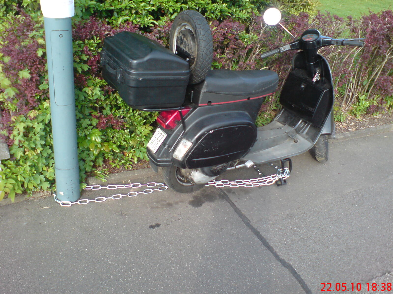

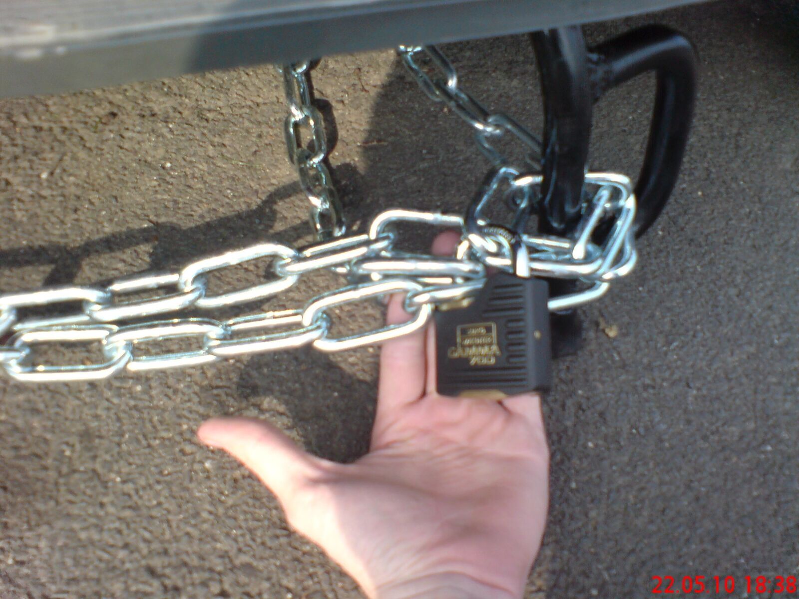

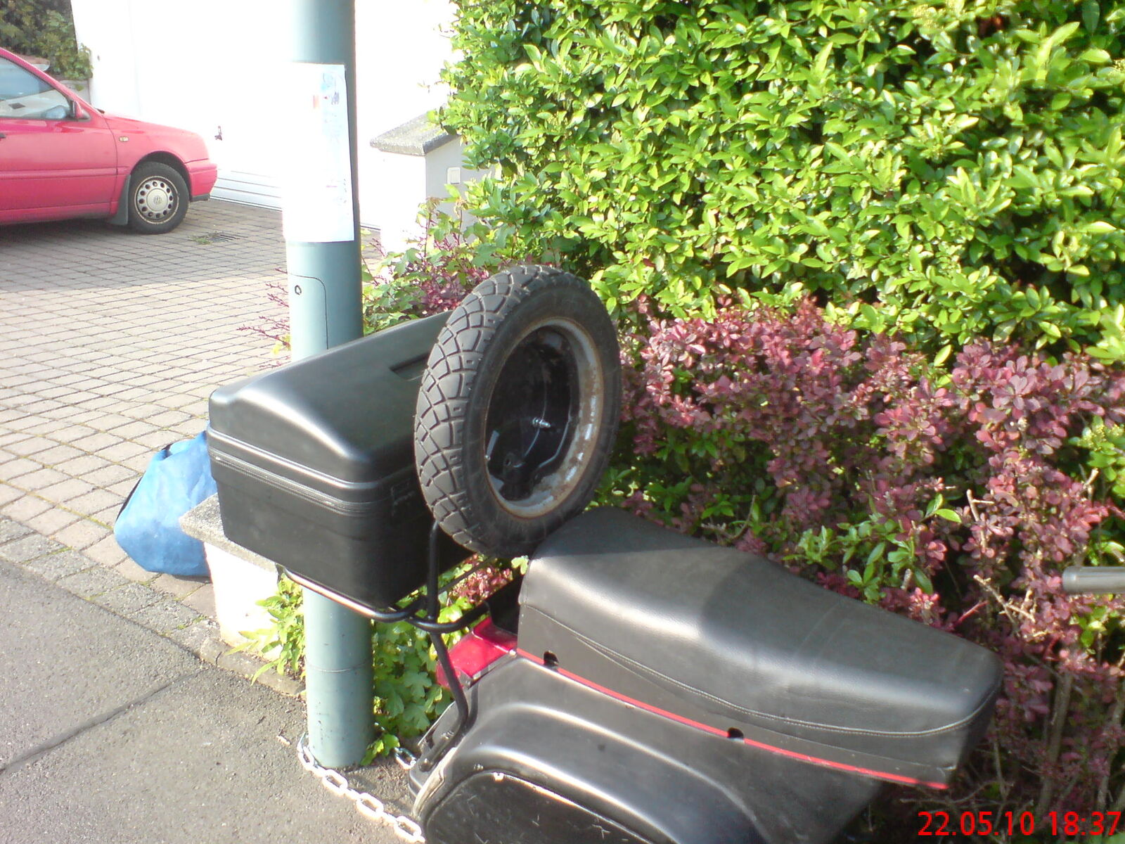

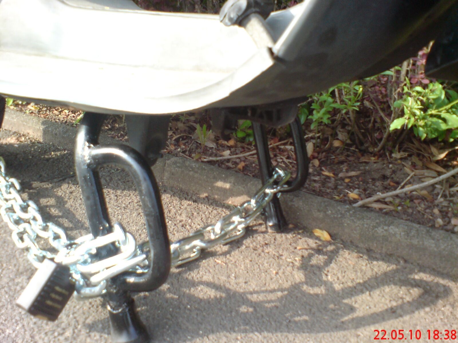

    Hi Leute hab da mal ein wenig den Schlosser an meine Vespe gelassen. Nach dem se mir versucht hatten das gute Stück zu entwenden.Aber der Lenker wollte seine Sperre nicht so einfach hergeben *SFG*.
    Natürlich auch gleich die Halterung fürs Reserverad mit bauen lassen. Da kommt dann noch ne Hülle um das Reserverad drum.
    Kommentare gerne erwünscht.
    Glg Chris
