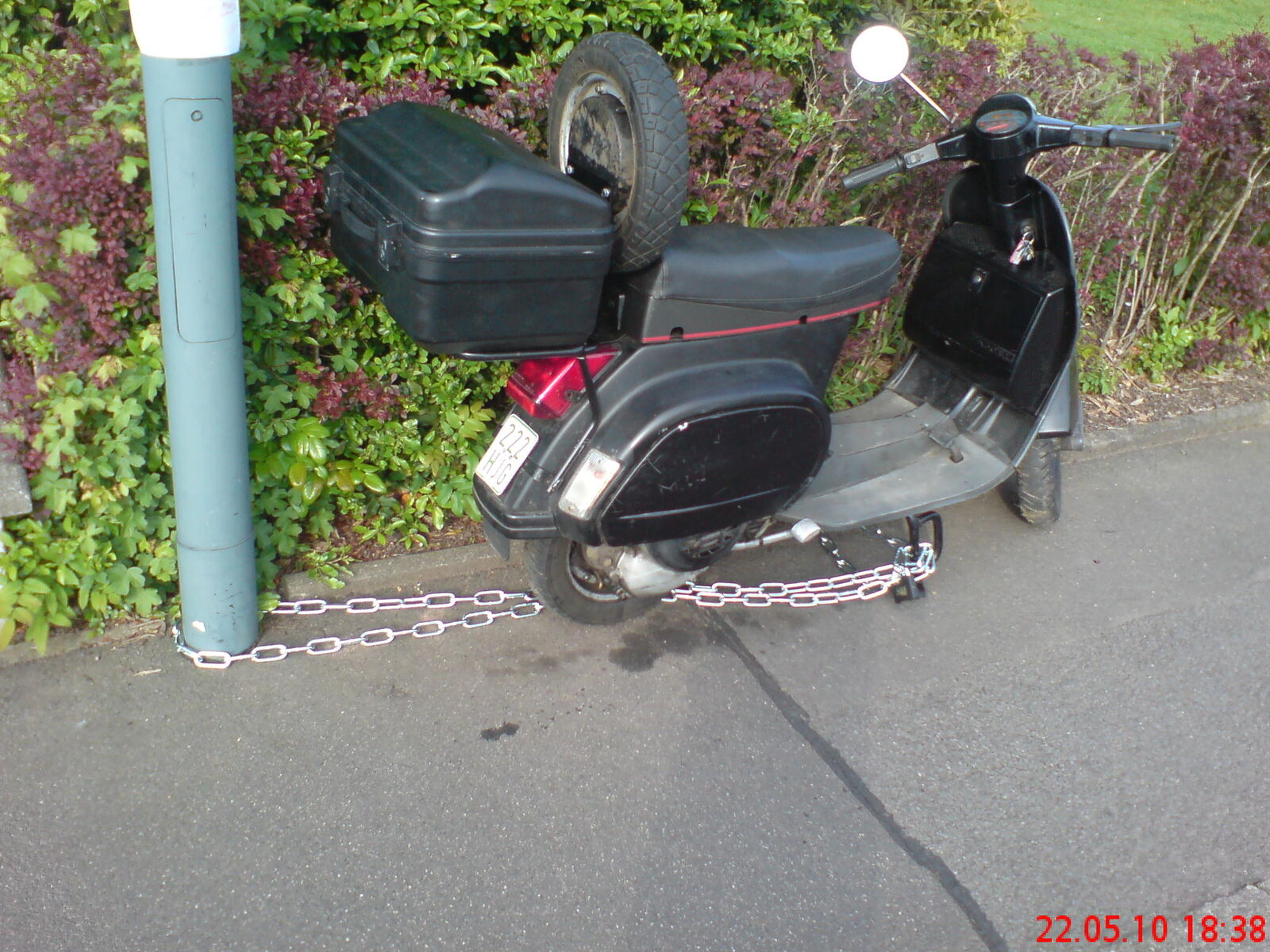

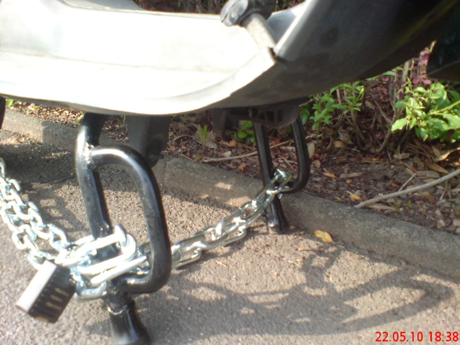

  • Hi Leute hab da mal ein wenig den Schlosser an meine Vespe gelassen. Nach dem se mir versucht hatten das gute Stück zu entwenden.Aber der Lenker wollte seine Sperre nicht so einfach hergeben *SFG*.

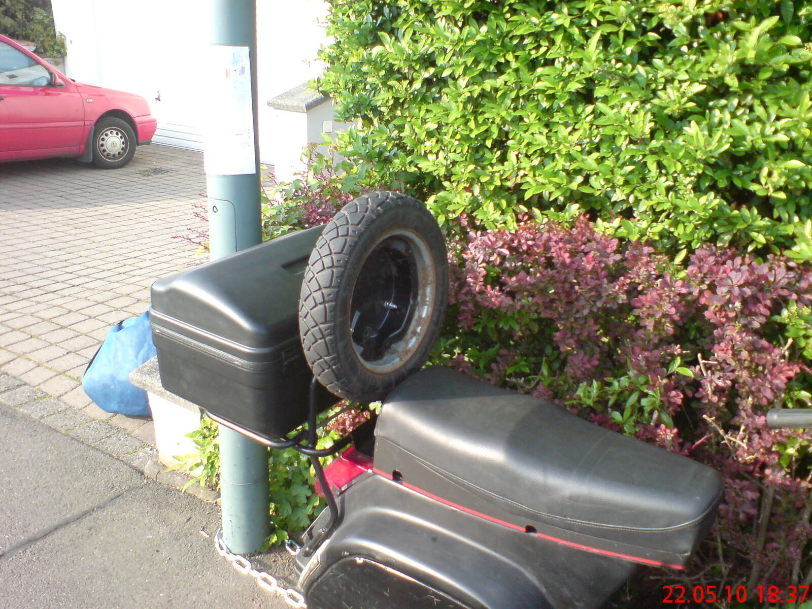

    Natürlich auch gleich die Halterung fürs Reserverad mit bauen lassen. Da kommt dann noch ne Hülle um das Reserverad drum.
    Kommentare gerne erwünscht.

  • na das ist mal ne sicherung....gut gelungen, also ich glaub da traut sich keiner ran...

  • Zwei weitere Möglichkeiten, ein T-Förmiges Eisen an dessem unteren Ende ein Loch für das Schloss gebohrt ist. Das kann man zwischen Felge und [lexicon='Bremstrommel',''][/lexicon] durch schieben. Weiter bildet die Fußbremse (wenn sie runter gedrückt ist) ein schönes Loch, auch da kann man eine Kette Stahlseil durch ziehen.
  • ich laß meine kette immer einmal zwischen der gedrückten fußbremse und zwischen gabel und vorderreifen.
    da geht gar nix mehr. allerding muss die kette auch etwas länger sein.
