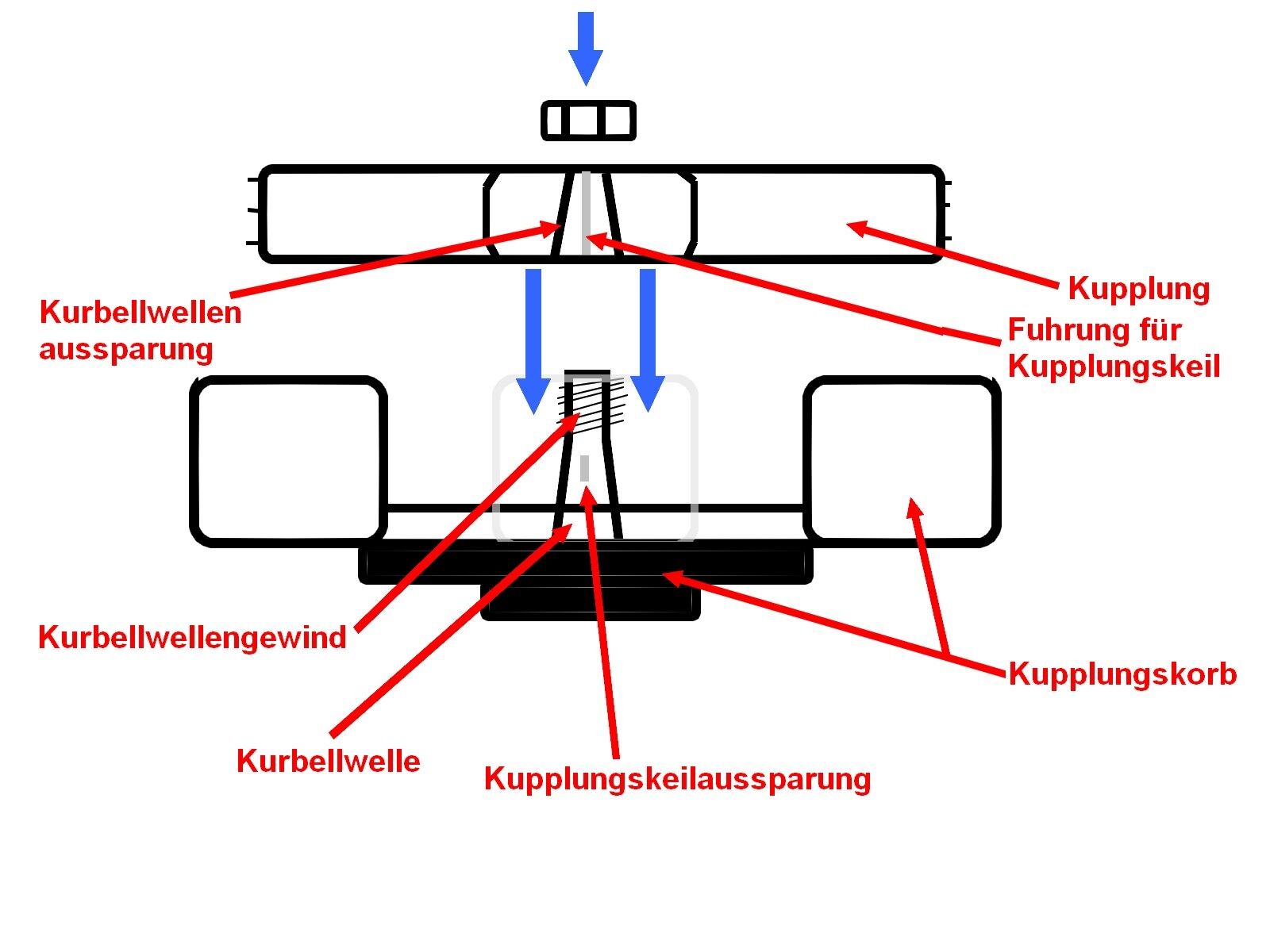

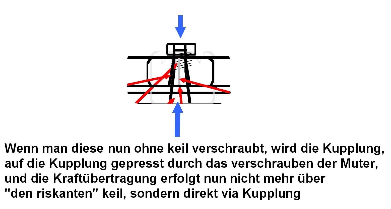

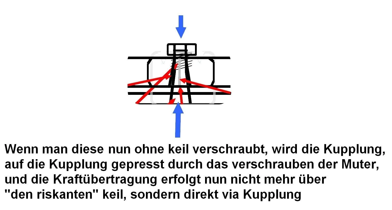

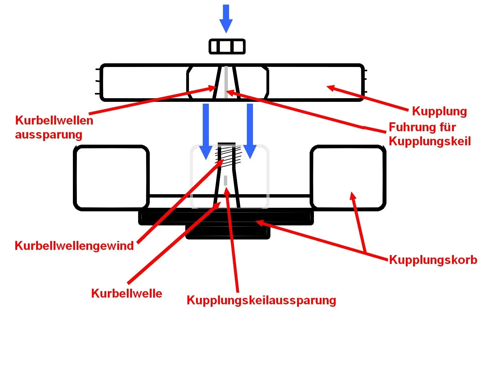

    Also, für all diejenigen die Probleme mit dem Kupplungskeil haben ( V50Spezial) , sprich, dass er ständig Bricht und kapput geht, hab ich nun die lösung....Vielleicht ist sie einigen schon bekannt Hier, mir aber vorher nicht!
    Also, ihr baut die Kupplung ganz normal ein nach der Anleitung HIER
    Mit einem Entscheidenden unterschied, Ihr lasst den Keil komplett weg beim einbau!
    Danach die Kupplungsmutter die drauf kommt, SEHR FEST ANZIEHEN....Am besen einen schrauben zieher in die Übersetzungs Zahnräder stecken, und dann die mutter anzihen..Fertig!
    Wieso das geht? Ich habe da ein Bild zur erläuterung gemacht
    Ich fahre nun schon eine weille so ohne probleme rum...

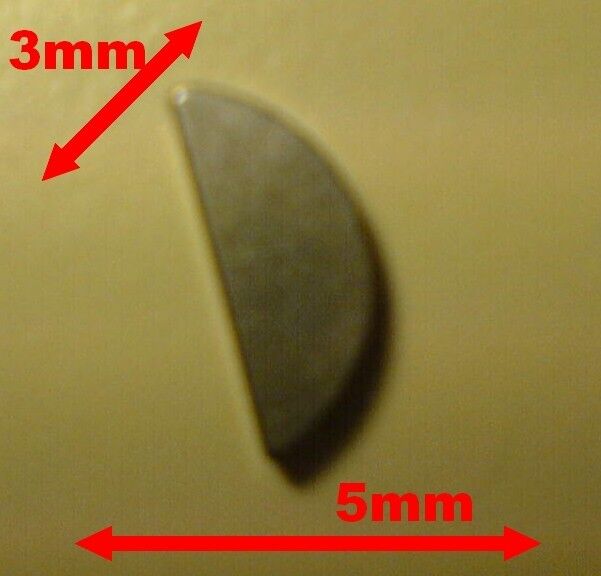

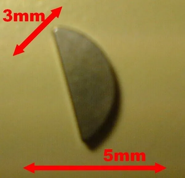

    ich begreiff nichts mehr....Hab ich nun einen 3x3 oder einen 3x5?Wenn damit mm gemeint sind, dann sollte ich ein 3x5 haben, und der passt eben nicht...
    Ich war beim händler...der sagte mir es gäbe keine 3x3 keile, die sind alle genormt, und dann hatt er mir wahrscheinlich einen 3x5 keil gegeben...(bild)
    wo bekomme ich solche?Kann mir jemand ein bild von so einem 3x3 keil zeigen?
