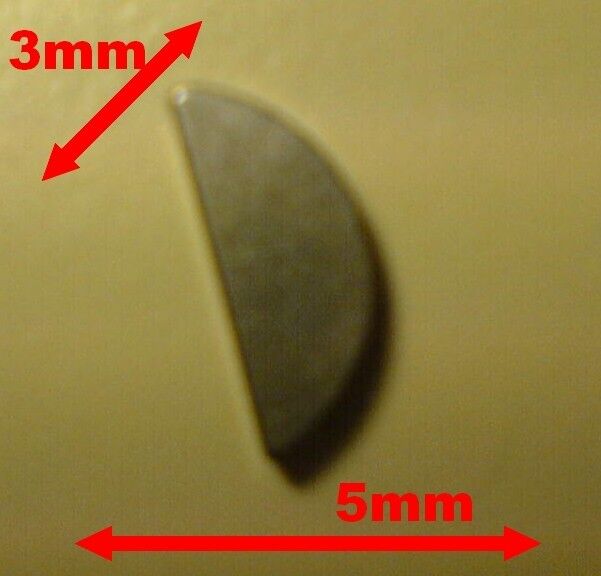

    ich begreiff nichts mehr....Hab ich nun einen 3x3 oder einen 3x5?Wenn damit mm gemeint sind, dann sollte ich ein 3x5 haben, und der passt eben nicht...
    Ich war beim händler...der sagte mir es gäbe keine 3x3 keile, die sind alle genormt, und dann hatt er mir wahrscheinlich einen 3x5 keil gegeben...(bild)
    wo bekomme ich solche?Kann mir jemand ein bild von so einem 3x3 keil zeigen?
    gruss

    • March 7, 2007 at 20:52
    im shop
    Schau mal hier

    • March 7, 2007 at 20:59
    Bitteschön

    ahh ok....Danke....Ich konnte mir tas teil einfach nicht vorstellen...Gestern habe ich auch im scootercenter shop nachgesehen, habe aber nichts gefunden....!
    Demfall habe ich s*****s händler bei mir!

    hab grad mal kurz in die Schublade gegriffen....
    das Originalteil ist ca 11mm lang und 3mm hoch
    kostet 5,60€
