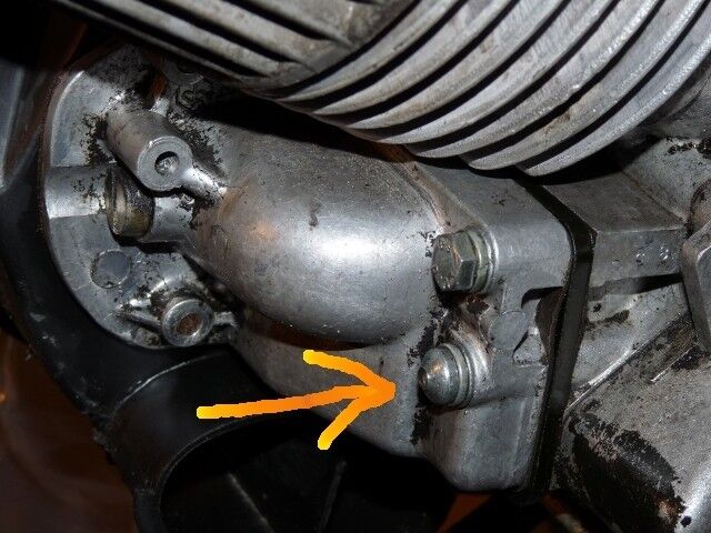

  • was soll dieses Teil im Gehäuse
    • zweitakter
    • February 19, 2010 at 15:28
    Ich bin mir nicht sicher,
    laut meiner Ersatzteilliste könnte das ein Entlüfter sein.
      • 50.12 kB
      • 700 × 764
      • 272

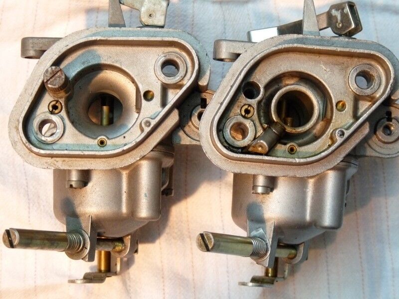

  • Vergaser für Atomatik
    • zweitakter
    • January 21, 2010 at 19:48
    Na,
    dann nehme ich den linken,
    der gefällt mir besser.
    • zweitakter
    • January 21, 2010 at 19:29
    vielleicht kann mir jemand den Unterschied dieser beiden Vergaser erklären.
    Beide DellOrto FHBB 16 14 (beim rechten fehlt die Gemischregulierschraube)
    Ich glaube das der Linke von einer älteren automatik stammt, der Rechte ist so wohl noch neu zu kaufen.
    Aber welcher ist besser?
    Gruß Eik
      • 91.81 kB
      • 800 × 600
      • 1,211

  • Automatik, Schraube lösen, aber wie?
    • zweitakter
    • December 19, 2009 at 14:48
    brauche einen guten Tipp um diese Schraube (sh. Bild) am Membranblock einer automatik zu lösen.
    Die scheint serienmäßig so auszusehen.
    Gruß Eik
      • 64.15 kB
      • 640 × 480
      • 548
