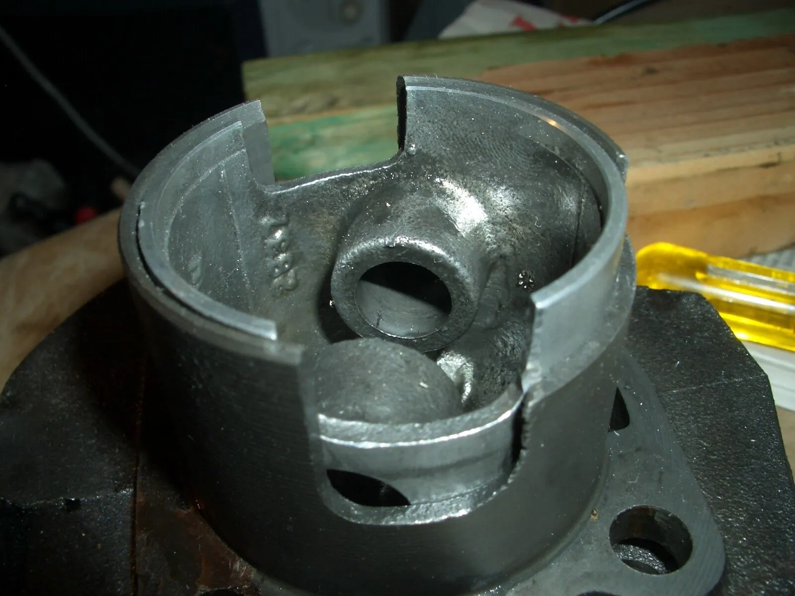

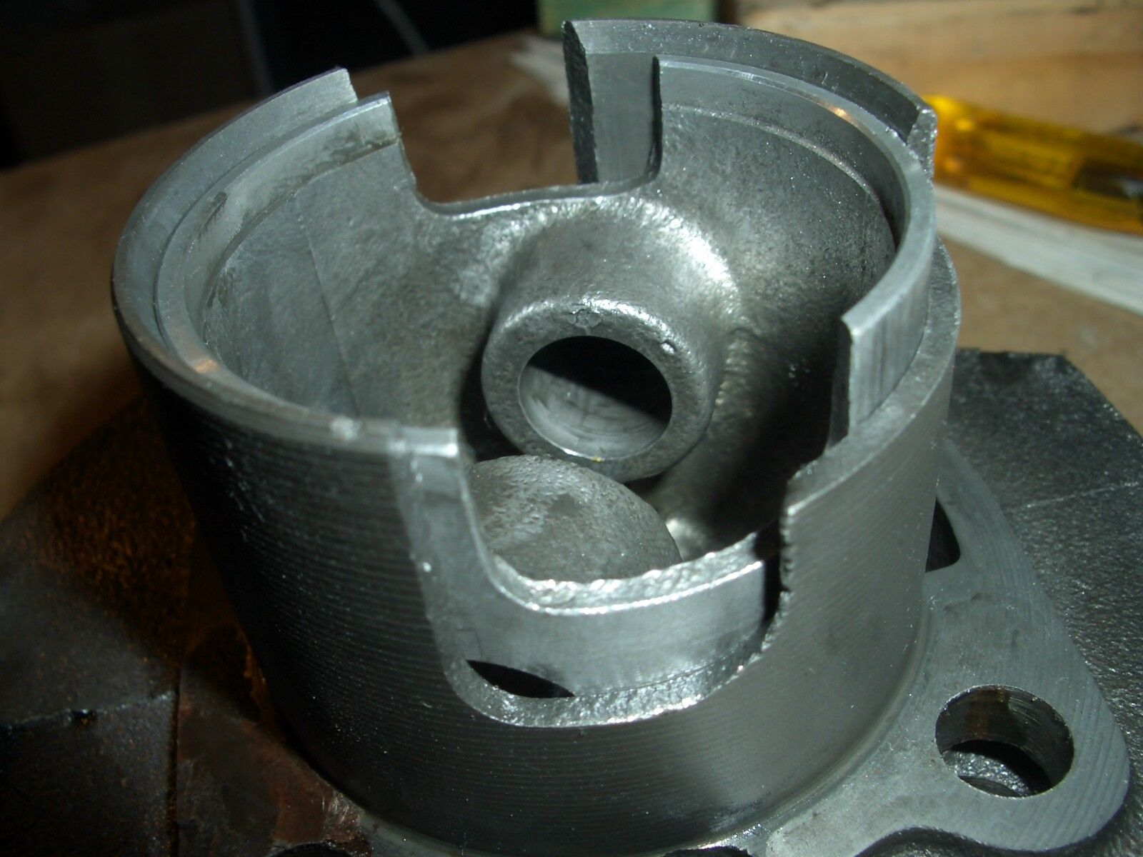

beim 75er Pinasco in meiner Automatik habe ich den Pfeil Richtung Vorderrad,
ansonsten passen die Fenster im Kolbenhemd nicht mit den Kanälen im Zylinder.
Die Kanäle fluchten nicht mit dem Kolbenbolzen, somit ist die Einbaurichtung
leicht zu erkenne.Die Stöße der Kolbenringe liegen genau gegenüber,
von daher ist es egal.Falls du den original Zylinderkopf nicht bearbeiten möchtest,
kannst du auch eine dicke (ca.2mm) Zylinderkopfdichtung aus Alublech bauen.
ich habe 2,4mm dick und Bohrung 45mm (Kronenbohrer aus Baumarkt für Elektroinstallation)
gewählt. Damit fährt sie unauffällig wie eine gute 50er.Da das Kolbenspiel beim Pinasco sehr klein ist, kann man gleich den Kolben
im Bereich der Stehbolzen um ca 0,05mm im Durchmesser abfeilen.
Das reduziert die Gefahr von Kolbenklemmern.Das sind natürlich nur meine Erfahrungen.

Ich bin baf,
bis vor 5 Minuten hätte ich geschworen das der Pfeil Richtung Auslass zeigen muß.
Habe hier meinen noch unverbauten 75ccm Satz liegen. Nach den Überströhmkanälen zu urteilen, muß der Pfeil in Fahrtrichtung (gegenüber den Auslass) zeigen.
Danke an das Forum, den hätte ich verkehrtrum eingebaut.
