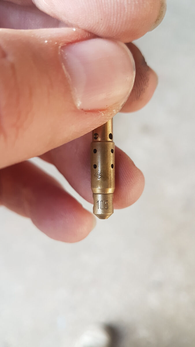

    3 Nummern? Ok. Hol ich mir... Danke schonmal

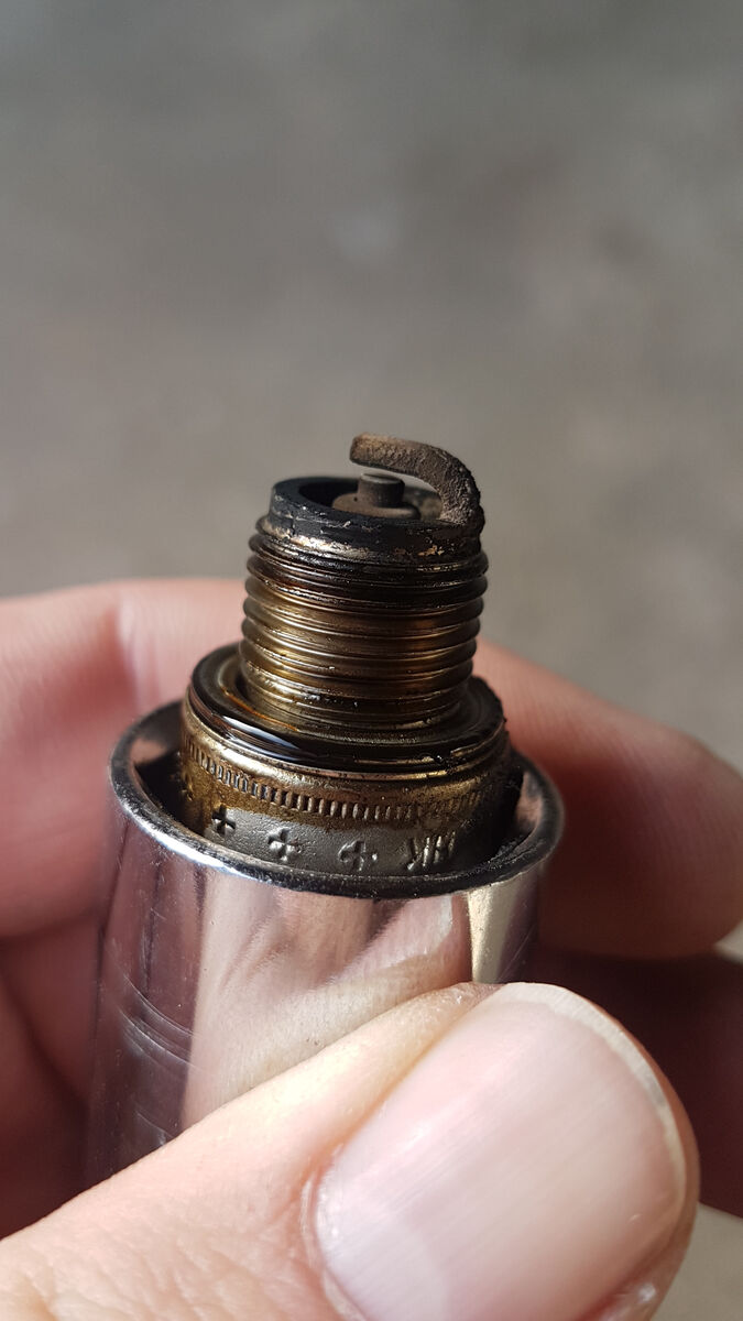

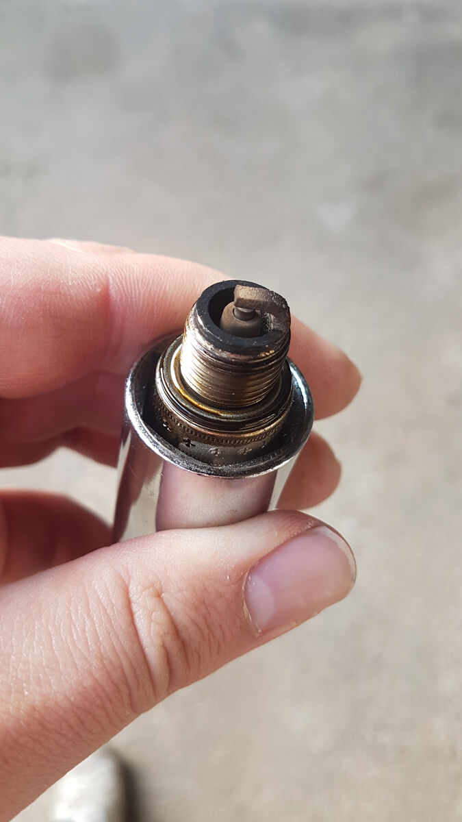

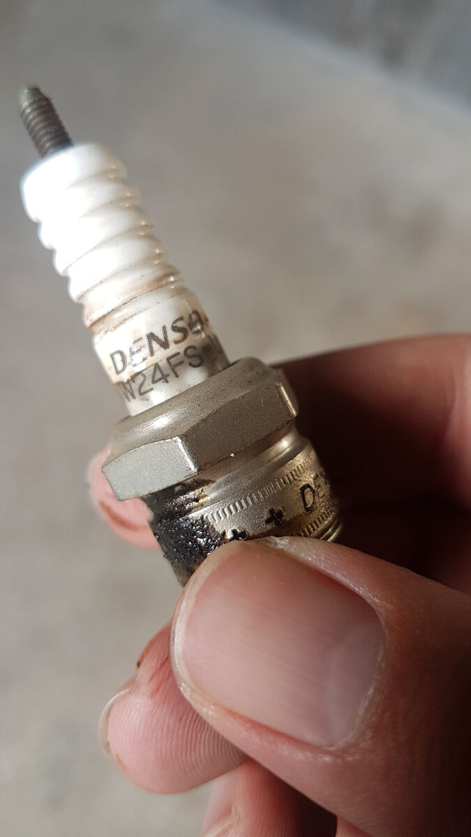

    also den spritzer mehr öl hab ich so rein und geschüttelt. Vorher hab ichs aber schon in nem Kanister gemischt.
    Die Zündkerze bzw die Düse hatte ich auf anraten einer Zweiradwerkstatt reingemacht.

    ne hab ich nicht gemacht... allerdings halt das komische, daß er ja die 4000 km gut gelaufen ist und jetzt halt die Klemmer....
    Werd ich dann wohl abblitzen um das auszuschließen

    die hauptdüse hab ich damals geändert. Weiß jetzt allerdings nimmer, was für eine ich reingemacht hab. Muß ich mal gucken....

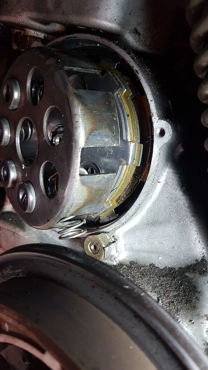

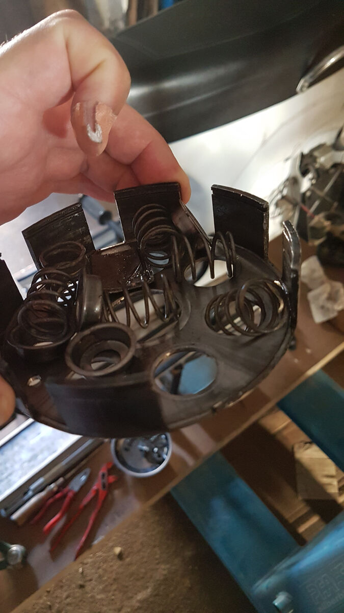

    1. Bild zeigt noch eingebauten Zustand. Der Korb ging aber auch so runter (Kronenmutterschlüssel ist bestellt und kommt Dienstag).
    2. Bild zeigt den Korb mit abgebrochenem Teil. Das Teil hab ich. Flog mir als erstes entgegen.
    Auf nen Abflug hab ich natürlich garkeine Lust. Hatte allerdings soweit nen Motor bzw. das Getriebe auch noch nicht offen und keine Ahnung, ob ich mir das zutrau oder ob ich die Vespa dann weg bringen muß.
    Danke euch auf alle Fälle fürs schreiben.
