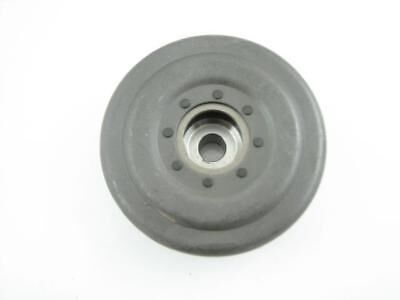

    1. Bild zeigt noch eingebauten Zustand. Der Korb ging aber auch so runter (Kronenmutterschlüssel ist bestellt und kommt Dienstag).

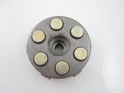

    2. Bild zeigt den Korb mit abgebrochenem Teil. Das Teil hab ich. Flog mir als erstes entgegen.

    Wenn alles da ist, kann ja kaum was drinnen sein. Möglicherweise mal das Getrieböl anschauen, ob da was an Metall drinnen ist. Wenn ja mit Öl spülen ob noch mehr kommt. Denke es könnte schon zermahlen sein, falls ein mini Stücken reingefallen sein sollte am Ritzel vorbei.

    Wo ist denn der Sprengring, ist der komplett lose im Motor gelegen? Wenn das gebrochene Teil das einzige ist, was fehlt, würde ich nach einer Reinigung des Motors einen neuen Korb einbauen und fertig.
