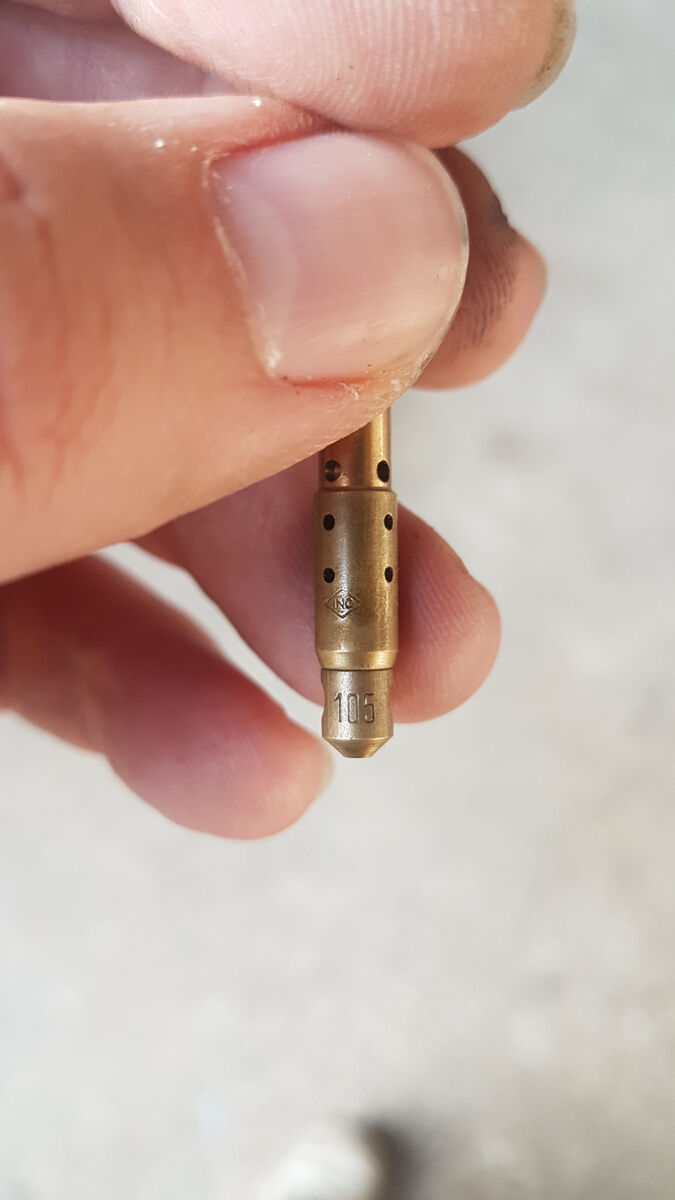

    Ne andere Kupplung hatte ich eingebaut, nachdem bei der letzten der Kupplungskorb aufgeklappt ist. In diesem Zuge habe ich eben auch die Getrenntschmierung ausgebaut.
    Am vergaser hab ich ehrlich gesagt überhaupt nix gemacht. Es kam beim Umbau auf den 139 er ne andere Düse rein. Das wars. Ist gut gelaufen.

    Nach dem Umbau auf Gemisch muss auch die HD angepasst werden. In der Regel ein bis zwei Nummern größer

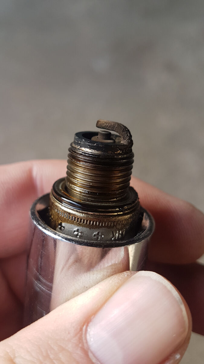

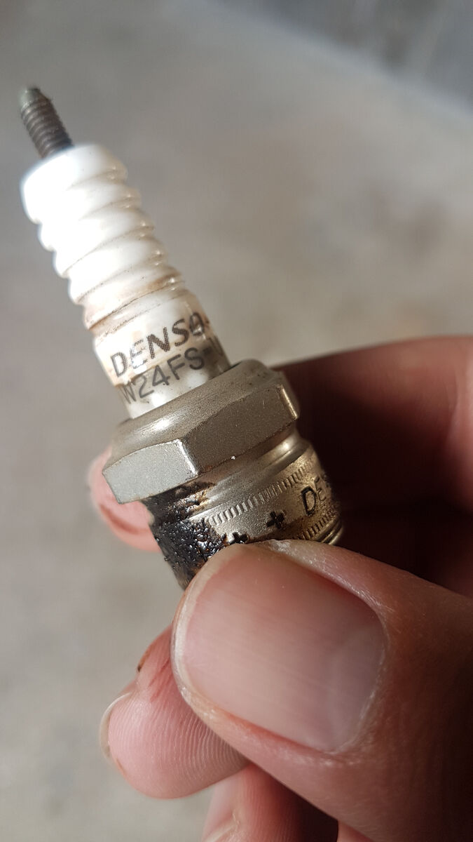

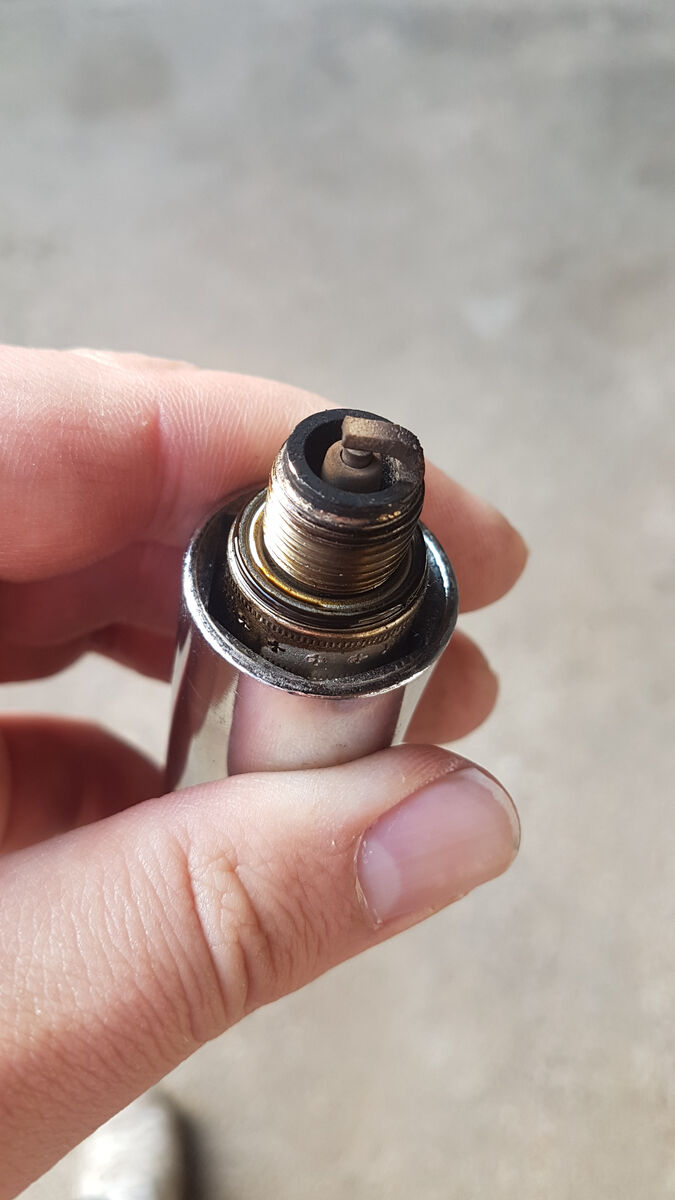

    Welche Zündkerze ist verbaut?
    Verbrennungsbild der jetzigen Zündkerze?
    Grüße Mario

    • April 22, 2019 at 10:46
    Moin.
    Zündkerze ist ok. Entspricht 8er NGK.
    Bild sieht nach zu ölig und zu mager aus.
    Hauptdüse mal 3 Nummern größer.
    Grüße Mario
