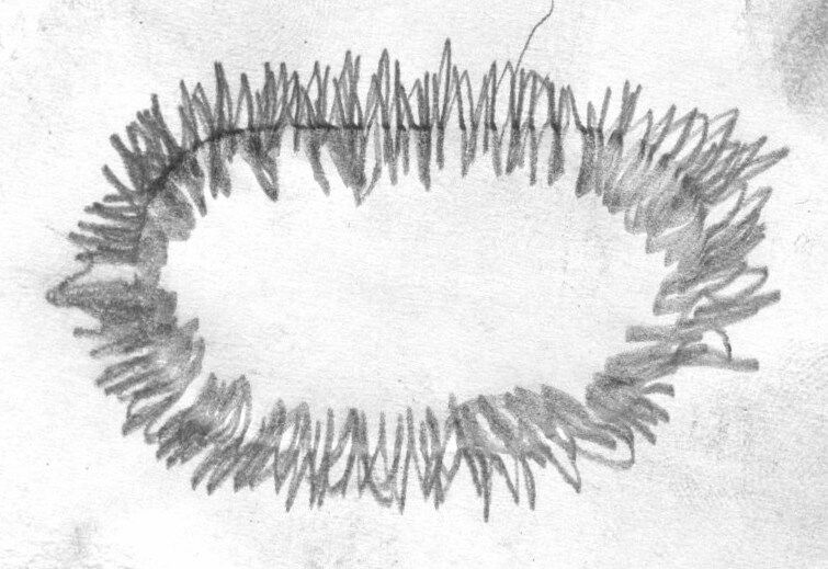

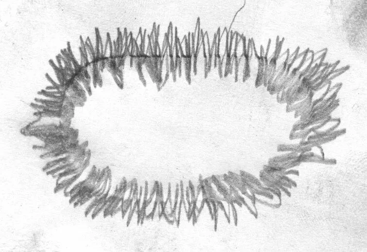

    nochmal von einem anderen Blinkwinkel

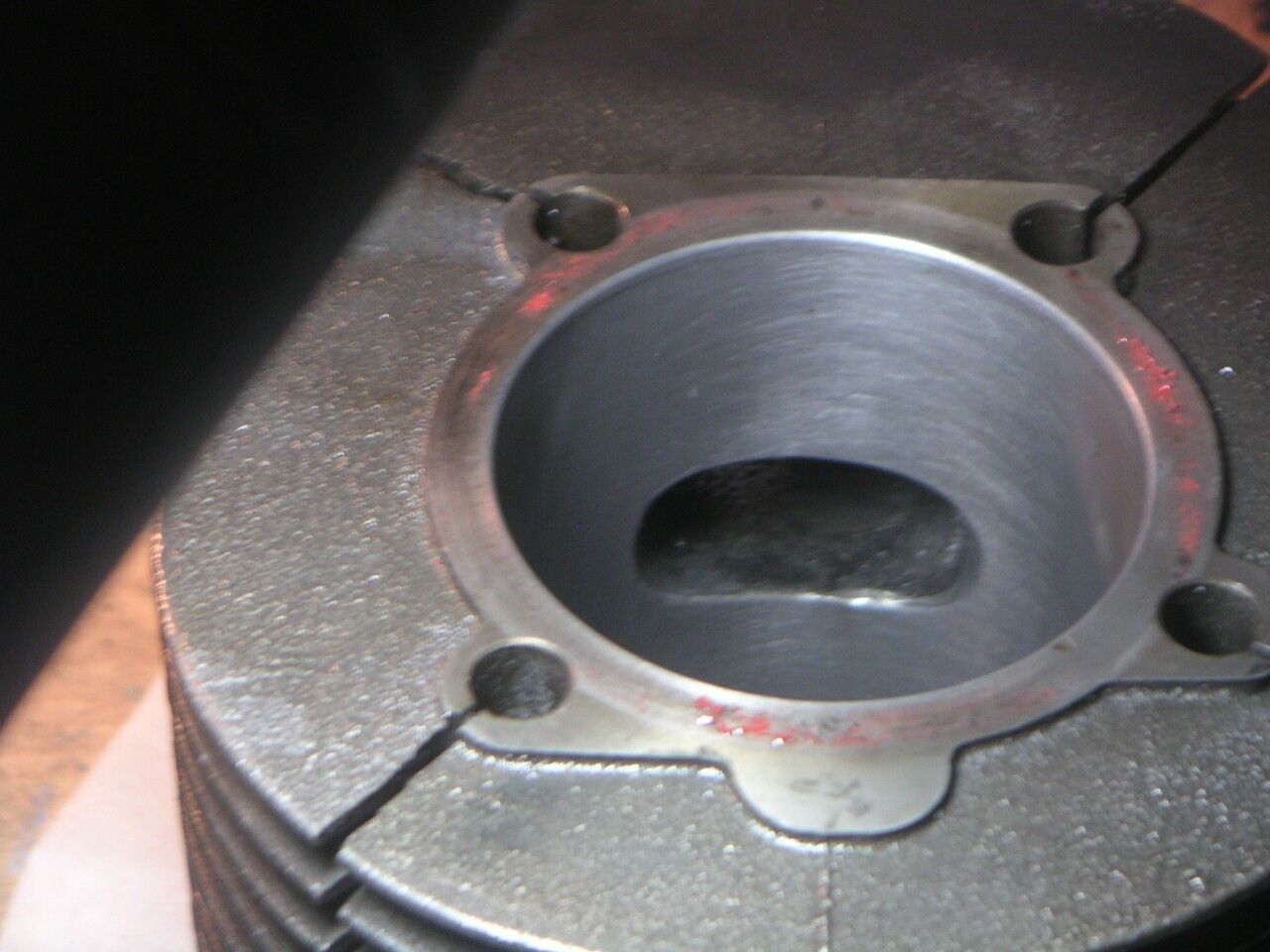

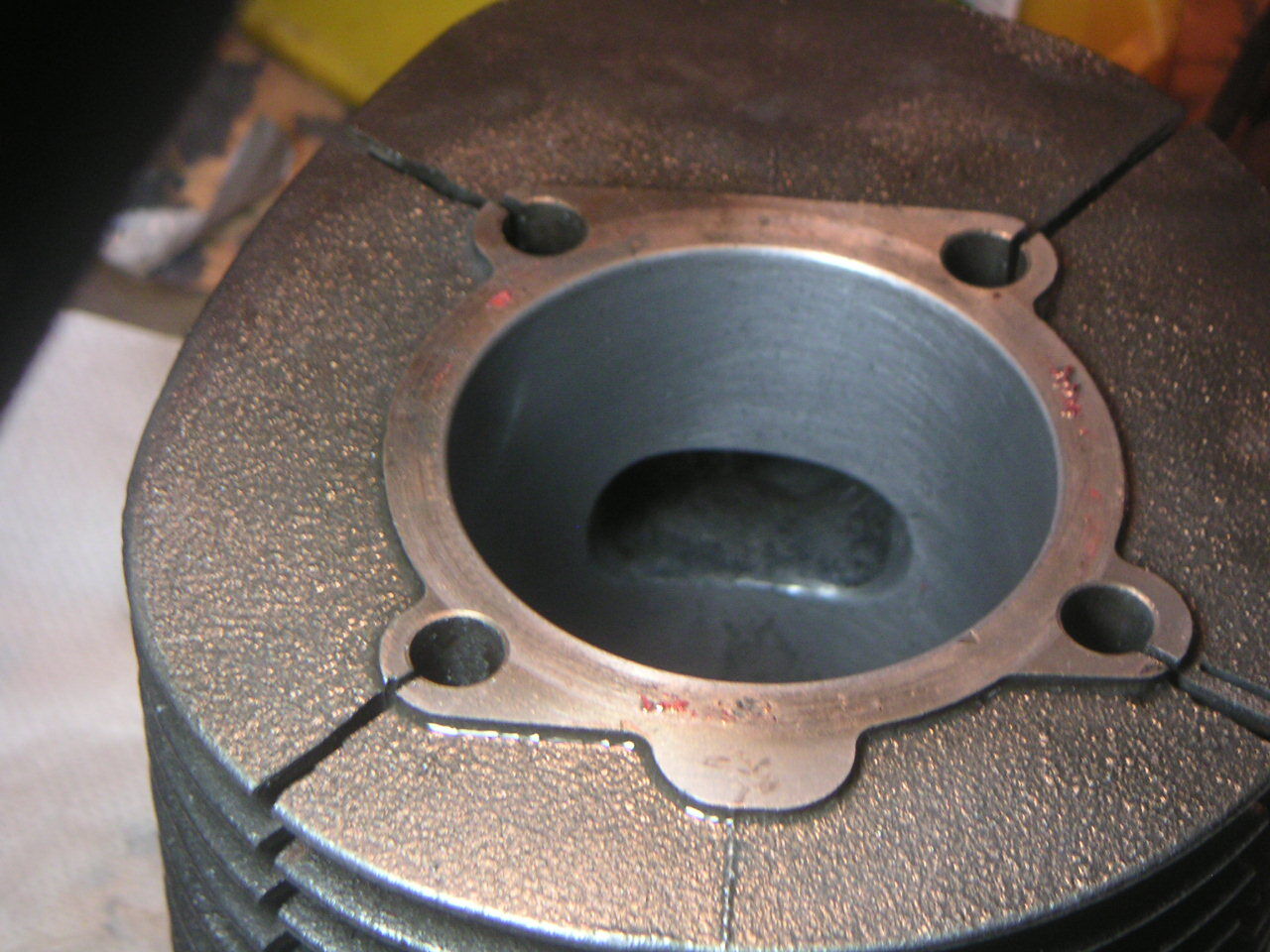

    habs verschlimmbessert :-1
    Sehnenmaß ist jetzt zwar auf gut 60% aber die Oberkante ist bei mittlerweile 181,6° Auslaßzeit ziemlich gerade und der gesamte Auslaß ist unsysmmetrisch :+5

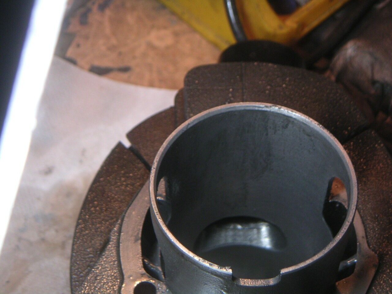

    Ich hatte den Satz mit einem Klemmer bekommen.
    Ich habe die KLemmerspuren entfernt, die Ringnuten freigemacht. Vielleicht nicht gut genug freigemacht
    Hier ein Bild vom jetzigen Zustand der Laufbahn

    Ich habe jetzt eine portmap erstellt und darauf erkannt dass die eine Seite des Auslasses nicht sehr gut gelungen war. An der Stelle gab es auch den Hauptausbruch am Kolben
