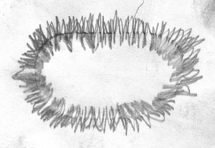

    nochmal von einem anderen Blinkwinkel
      • 71.07 kB
      • 755 × 519
      • 168
    O-Tuning Piaggio 200ccm
    64% Aulass
    Rennwelle
    20° v.OT
    SI24
    O-Puff
  • Fettkimme
    DER Vorbesitzer
    16,842
    3,352
    • July 18, 2011 at 14:32
    • #103
    Maßangaben wären nicht schlecht
