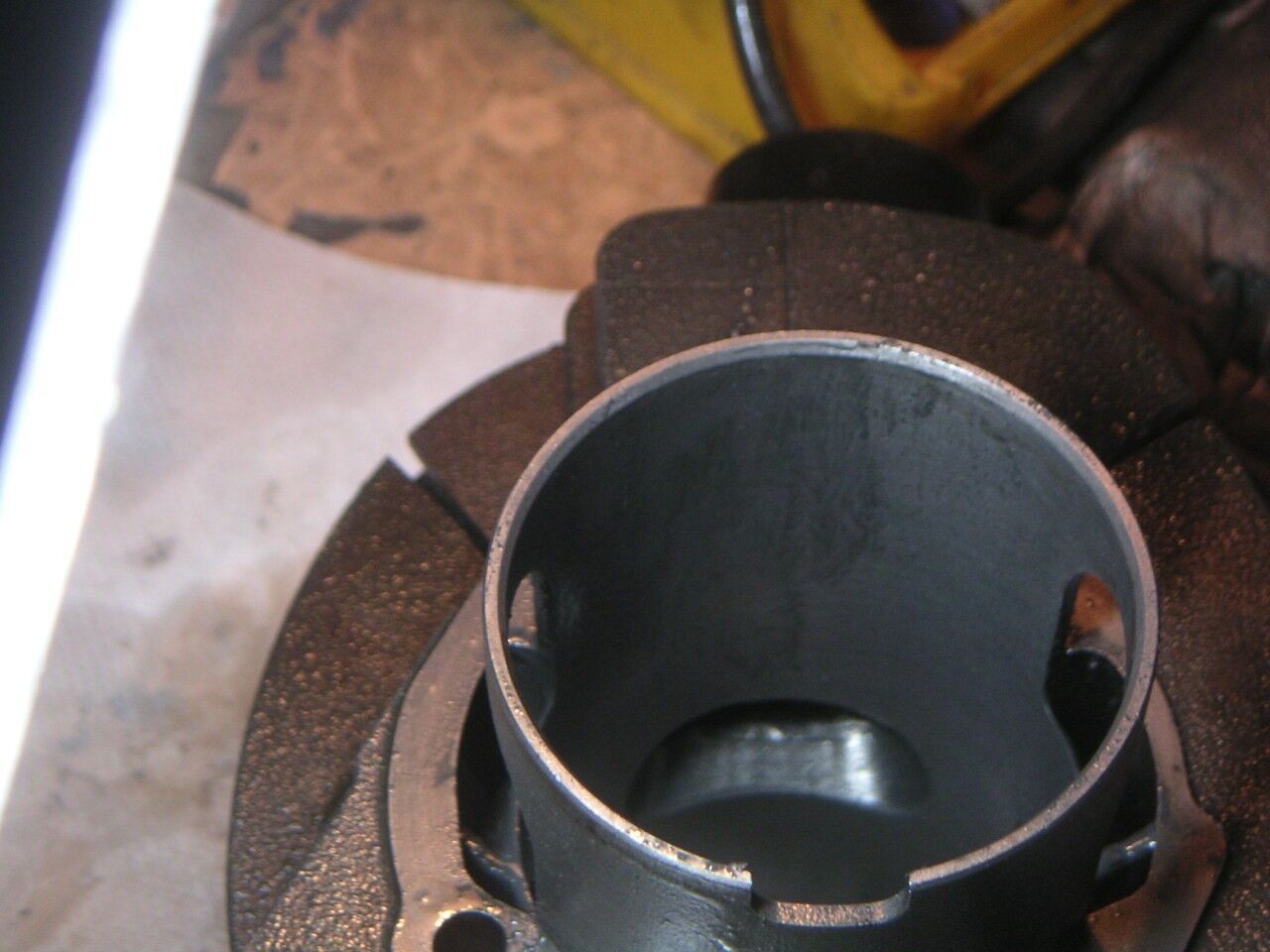

Ich habe jetzt eine portmap erstellt und darauf erkannt dass die eine Seite des Auslasses nicht sehr gut gelungen war. An der Stelle gab es auch den Hauptausbruch am Kolben
Ich habe jetzt eine biegsame Welle mit der ich von aussen fräsen kann. Das geht ganz ordentlich.
Der Auslass ist jetzt fertig bearbeitet, die Laufbahn neu gehont
Hinein kommt jetzt ein 1-Ring Meteorkolben
