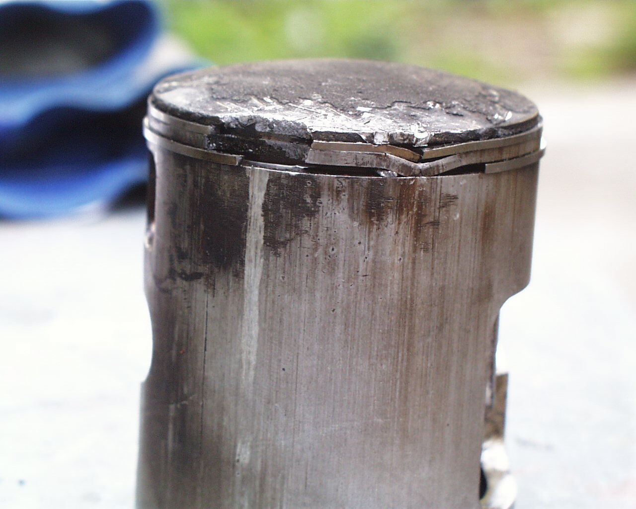

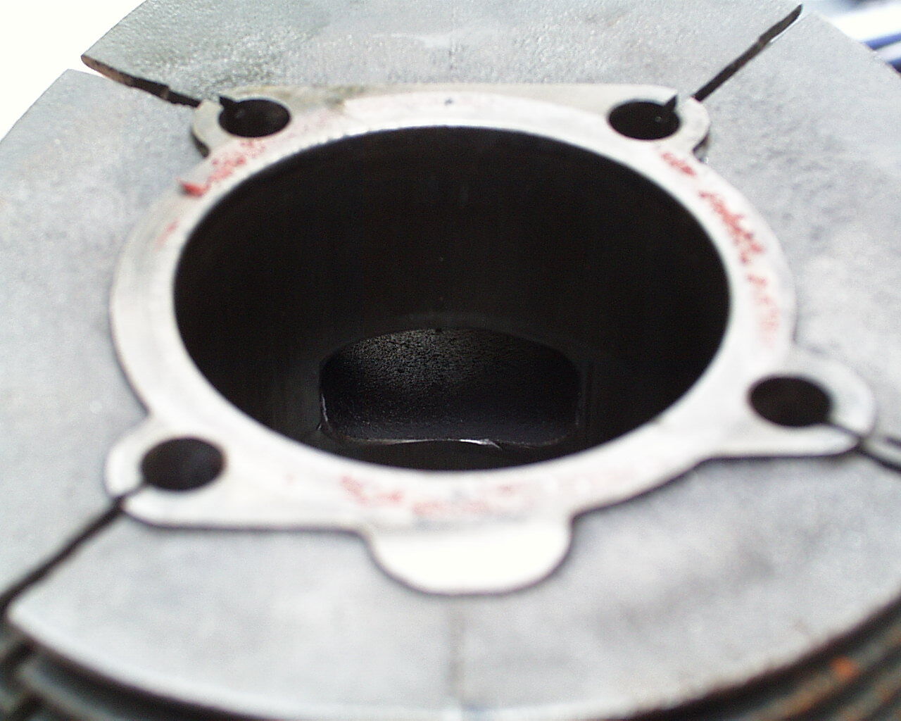

    Ich habe ein neues Handstück bestellt mit dem ich hoffentlich besser an den Auslass komme

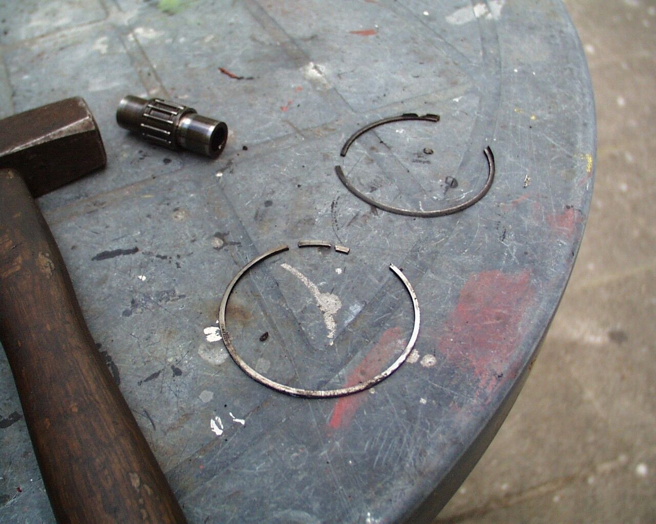

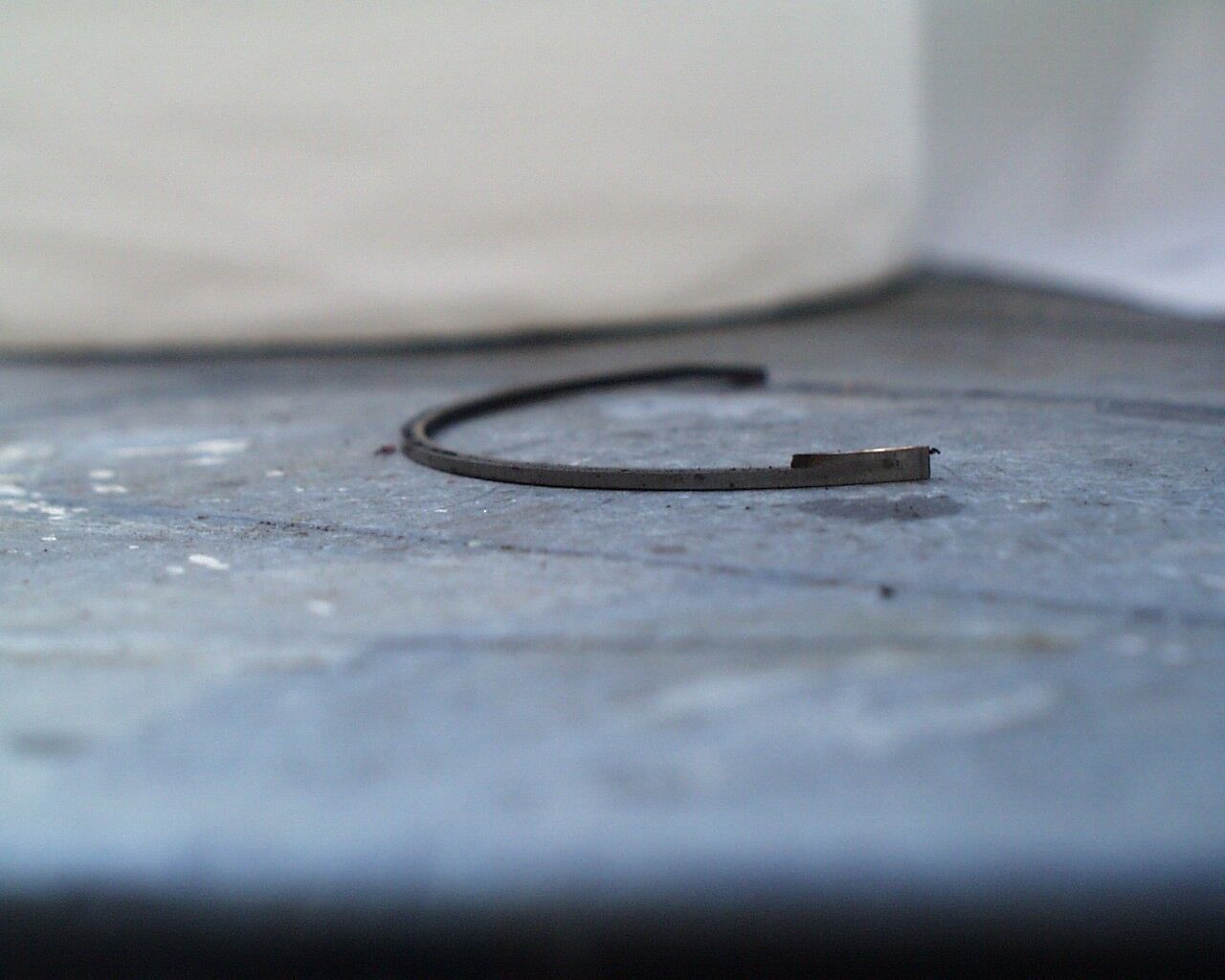

    Was ich merkwürdig finde ist dass der dicke L-Ring nach der geringen Laufleistung ja nahezu vollständig weggerieben ist ?(
    Und auch da wo es keine Kanäle gibt

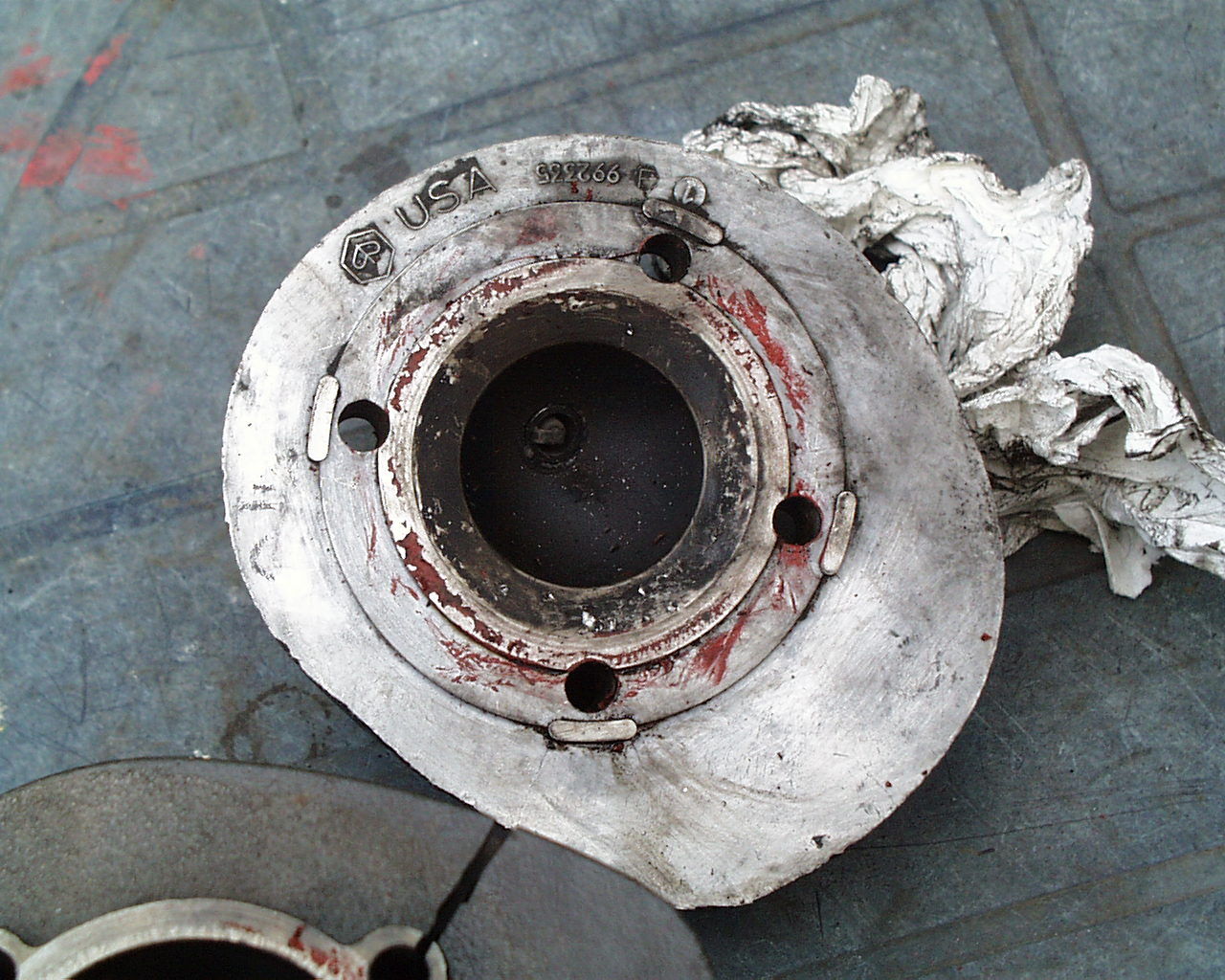

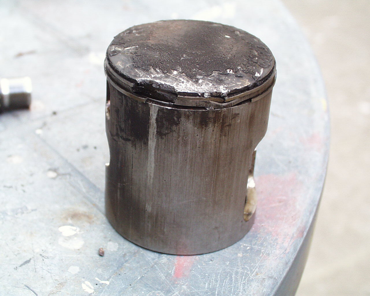

    Ich staune darüber dass es ehemals ein L-Ring war und davon kaum mehr etwas zu sehen ist
    Sieht der Defekt nach einem thermischen Problem aus?

    ich habe den motor gestern überl zugerichtet. Beim Beschleunigen im 2. Gang (voll geöffneter Gasschieber bei ca. 4000 Umdrehungen)
    Zack - Zündung weg - Klackern - Ausrollen
    Laufleistung der Ringe nur 1500km

    PS: Ist der obere Kolbenring beim sip Foto nicht falsch herum drauf?

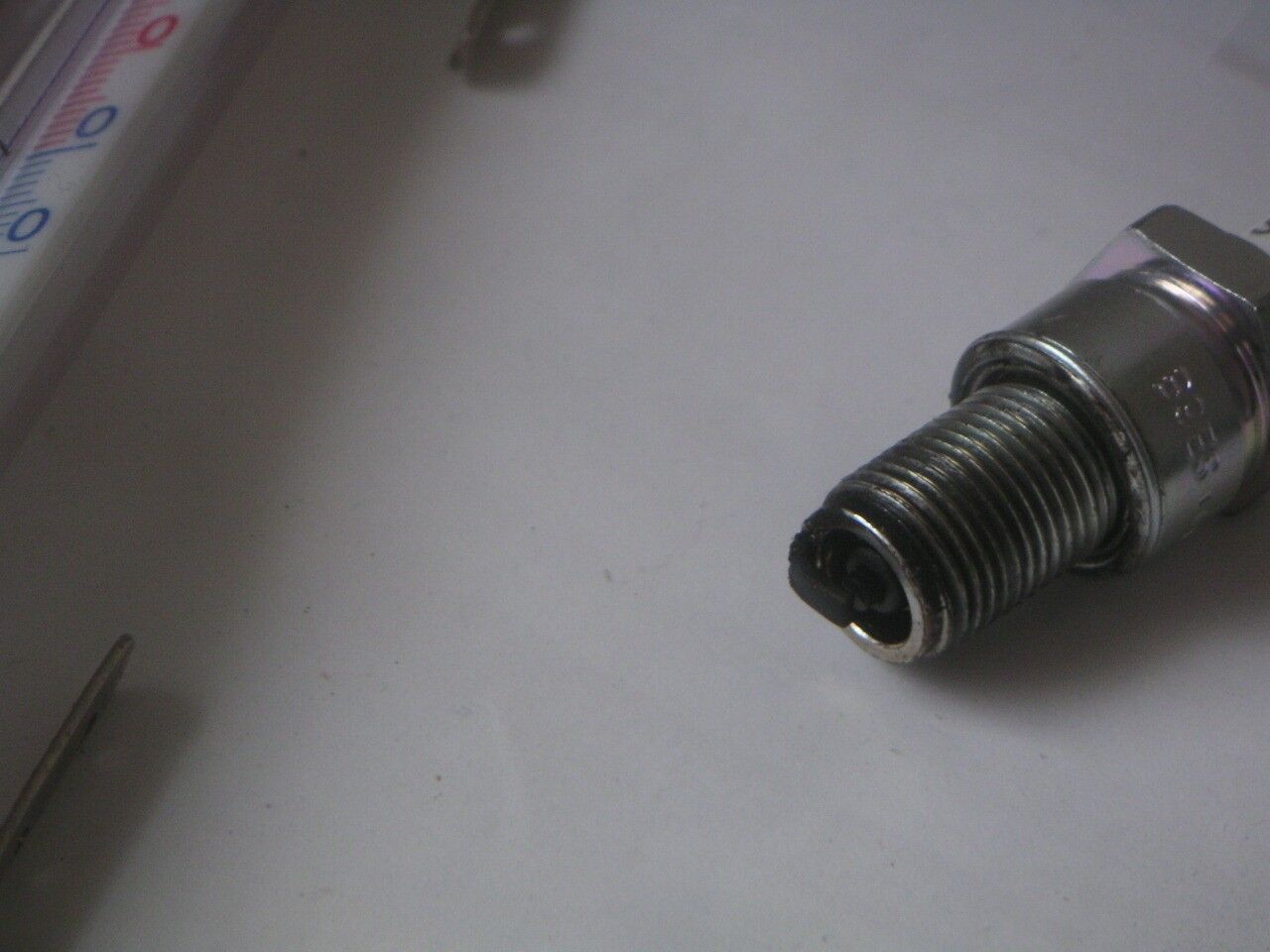

    Jetzt mit Kerzenbild der kaputten Kerze
    Zitat von kmetti
    Allerdings fahre ich mit 17° Vorzündung.
    ich fahre auch 17° (siehe hier)
    ps: die kerze hält bisher 93km :-2

    Und ein Bild der kaputten 9er Kerze
