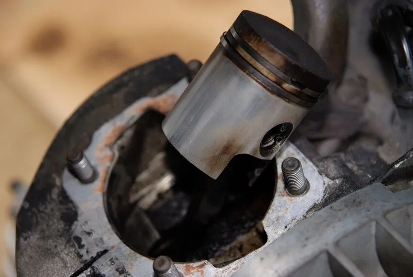

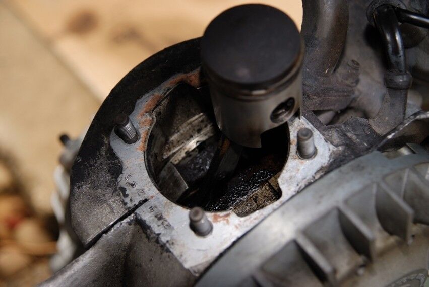

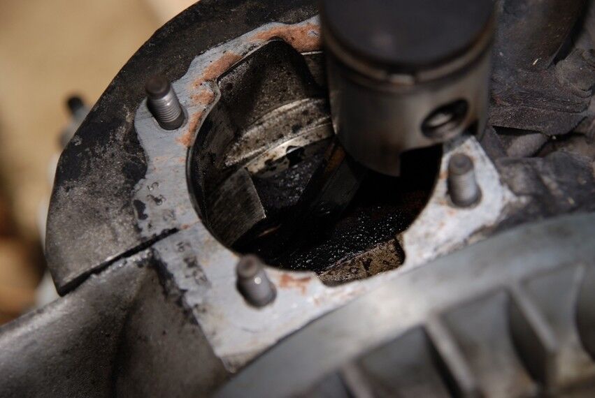

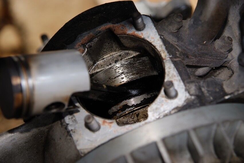

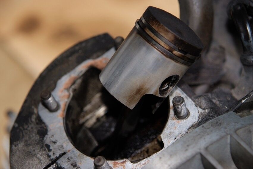

    Die Vespe stand mehrere Jahre still und im Freien, dementsprechend sah sie aus. Ich habe alles gereinigt, vieles neu gemacht, auch neuer Auspuff, Vergaser komplett überholt usw. Beim ersten Test startete sie auch sofort und lief wunderbar. Das hielt aber nur ein paar kurze Testfahrten, dann wurde das Starten immer schwieriger, vor allem im warmen Zustand, da ging es eigentlich nur mit Anschieben. Und nun bekomme ich sie gar nicht mehr zum Laufen, kann also auch gar keinen Dichtigkeitstest machen, soweit reicht es gar nicht. Ich habe heute eine neue Fußdichtung spendiert, bin aber mit dem Zusammenbau nicht mehr fertig geworden, habe jetzt also noch nicht getestet. Mich hat dabei auch der Zustand des Kurbelwellenraums überrascht, darum meine Frage.

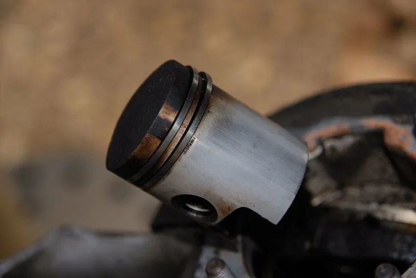

    habe immer noch das Problem, dass meine 50 Spezial nicht mehr startet. Wenn ich es im kalten Zustand versuche, kommt sie mit Choke für ein paar Umdrehungen, aber dann geht sie wieder aus, wenn ich dabei Gas gebe, geht sie noch schneller aus. Wenn ich es einige Zeit mit dem Kickstarter probiere, tropft es unten am Motorgehäuse. Ich dachte zuerst, das ist der Simmerring auf der Lima-Seite, aber nachdem ich heute nachgeschaut habe, ist die schwarze Plastikkappe auf dem Zylinder innen total eingesifft und es läuft von dort aus runter. Nun kann ich mir gar nicht erklären, wo das herkommen soll, sprich wo es undicht sein kann. Der ASS sitzt fest und da sind auch keine Spuren zu sehen. An den Kühlrippen vom Zylinder (nicht am Zylinderkopf) ist Siff (Benzingemisch) und wie gesagt innen in der Kappe. Zündfunke ist da, Vergaser ist überholt, gefetteter Filzring ist drin. Zylinder und Vergaser sind alle original, da wurde nichts gemacht. Ich habe auch das Getriebeöl abgelassen, kein Benzin drin.
    Wie ich heute den Zylinder runter hatte, fiel mir auf, dass es im Kurbelgehäuse ziemlich verdreckt ist (siehe Bilder), kann das so sein?

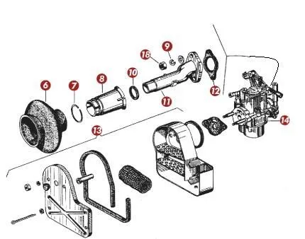

    noch einmal die Frage, da immer noch nicht eindeutig beantwortet:
    wohin kommt der Filzring <10>, auf den ASS <11> und dann die Hülse <8> drauf (also wie auf dem Bild) oder Hülse auf ASS und dann Filzring von vorne (also Vergaserseite) in die Hülse, über ASS?
    Einfache Frage, aber für mich noch nicht ganz klar.

    Im Kaltzustand springt sie schlecht an, oft Kicken notwendig und Spiel mit Choke und Gas. Wenn sie läuft, ist sie nur mit viel Gas am Laufen zu halten, bei wenig Gas geht sie aus, Leerlauf keine Chance. Wenn sie warm ist, ist sie eigentlich nur durch Anschieben zu starten, mit Kickstarter kommt sie nicht. Habe schon viel hier im Forum gelesen und versucht, sie einzustellen, aber da sie ohne Gasgeben gar nicht an bleibt, keine Chance. Ich habe das Grund-Setup wie vielerorts beschrieben eingestellt, HD=70, ND=42, Chokedüse=50. Vergaser und Ansaugstutzen sehen bei mir so aus wie in der Zeichnung.
    Was mir nun auffällt: meines Erachtens ist der Ansauggummi <6> verkehrt herum eingezeichnet, das trichterförmige Ende kommt nach rechts Richtung Ansaugstutzenhülse <8> und nicht nach links, wie auf dem Bild. Bei mir ist dann in der dem Vergaser zugewandten Seite des Ansauggummis Benzingemisch, als ob da eine Undichtigkeit wäre zwischen Ansaugstutzen <11> und Vergaser <14> und sich somit Gemisch aus dem Vergaser in dem Gummibalg sammelt. Wie bekommt man das dicht? Der Filzring <10> ist in dem Bild auf dem Ansaugstutzen <11> und damit von hinten in der Ansaugstutzenhülse <8>, also dem Vergaser abgewandten Seite. Bei mir war der Filzring <10> aber in der dem Vergaser zugewandten Seite der Hülse <8>, also in dem Bild links davon. Was ist nun richtig?
