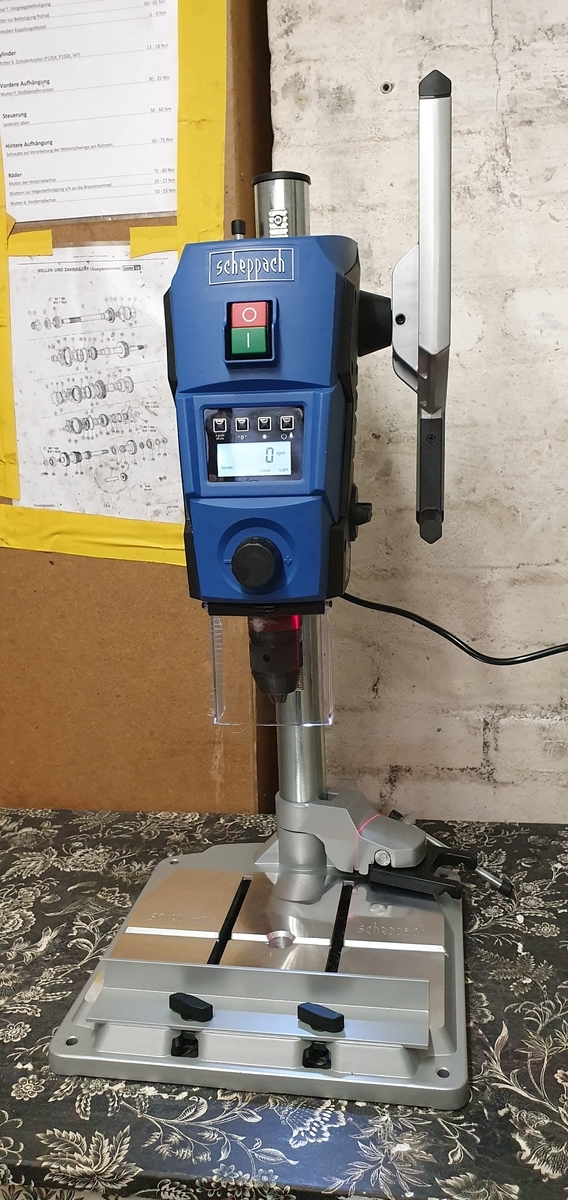

    Endlich mal ne Standbohrmaschine zugelegt und gleich damit den kaputten Dremel repariert (Pin zur Arretierung).
