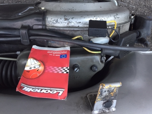

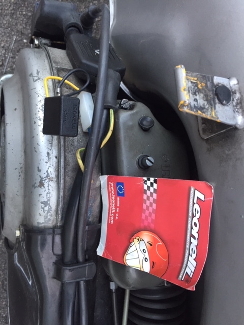

    • April 6, 2020 at 20:14
    > explosionsknall der auspufftopf war lose am krümmer
    > benzinhahn schliesst u öffnet einwandfrei
    > zündfunke blau, kerze feucht aber nicht gebadet, ngk dr 8 es
    > kompression vorhanden ( daumenprüfung )
    > zündschloß mit kontaktspray versehen
    > gemischeinstellschraube komplett reingedreht
    als anhang das bild vom gleichrichter (kein fernost schrott)

  • Pierre Lavendel
    • April 6, 2020 at 21:09
    https://www.moremotoracing.com/articulo/regul…elli-mr94090a10
    Das sollte kein Gleichrichter sein, sondern ein Spannnungsregler (auf spanisch: "regulador"). Darin werkelt ebenfalls Fernost.
    Ein Gleichrichter müßte 4 Kabel haben, je 1 für Wechselstrom Phase und Wechselstrom Masse und je 1 für Gleichstrom Plus und Gleichstrom Minus. Ein solches Teile gibt es ebenfalls von Leonelli.
    Das Teil was du da hast, hat aber nur 1 gelbes und ein schwarzes Kabel für Masse und ist somit ein einfacher Spannungsregler, den es in vielerlei Gehäusetypen gibt. Am besten sollten es Gehäuse aus Alu und mit Kühlrippen sein, denn solche Regler wandeln Überspannung in Wärme um und müssen diese an die Umgebung abstrahlen
    Insofern würde ich eine solchen Regler mit ineffizientem Plastikgehäuse in die Schublade "Muster ohne wert" tun und niemals jemandem zum Einbau empfehlen. Für das selbe Geld gibt's Regler im Alugehäuse, darin werkelt im Zweifelsfalle das gleiche mehr oder wenig brauchbare Innenleben.
    Das Teil mag ja viel sein, nur erhöht es nicht auf wundersame Weise die Lichtmaschinenleistung.
    7 Mal editiert, zuletzt von Pierre Lavendel (April 9, 2020 at 08:35)

    • April 6, 2020 at 21:23
    > auf die lima leistung kommts mir ja nicht an, sondern auf ein für 6 volt adäquates fahrlicht auf unbeleuchteten strassen und hierfür erfüllts den zweck
    > könnte meine zündung komplett verstellt sein oder der unterbrecherkontakt durch den explosionsknall in mitleidenschaft gezogen worden sein ?
  • Pierre Lavendel
    • April 6, 2020 at 21:40
    • Nochmal: der Regler begrenzt die Spannung.
      Es ist ein Spannungsregler: Der Name sagts's doch was er tut.
      Er steigert nicht die Spannung und erhöht nicht die Lichtausbeute.
      Was tut er?
    • Deine Lichtanlage liefert drehzahlabhängig eine schwankende Spannung; das reicht von knapp 4 V bei Standgas bis 9 V bei Vollgas. Der Regler kappt dies auf gleichmäßige ca. 6-7 V ab.
    • Den Überschuß von 1-2 V wandelt er in Wärme um & strahlt sie an die Umgebung ab.
    • So bewirkt er einzig und allein, daß die Birnen bei höheren Drehzahlen geschont werden und nicht so leicht durchbrennen. Heller werden sie dadurch keinesfalls.
    Du hast gar keinen Unterbrecherkontakt.
    3 Mal editiert, zuletzt von Pierre Lavendel (April 6, 2020 at 22:00)

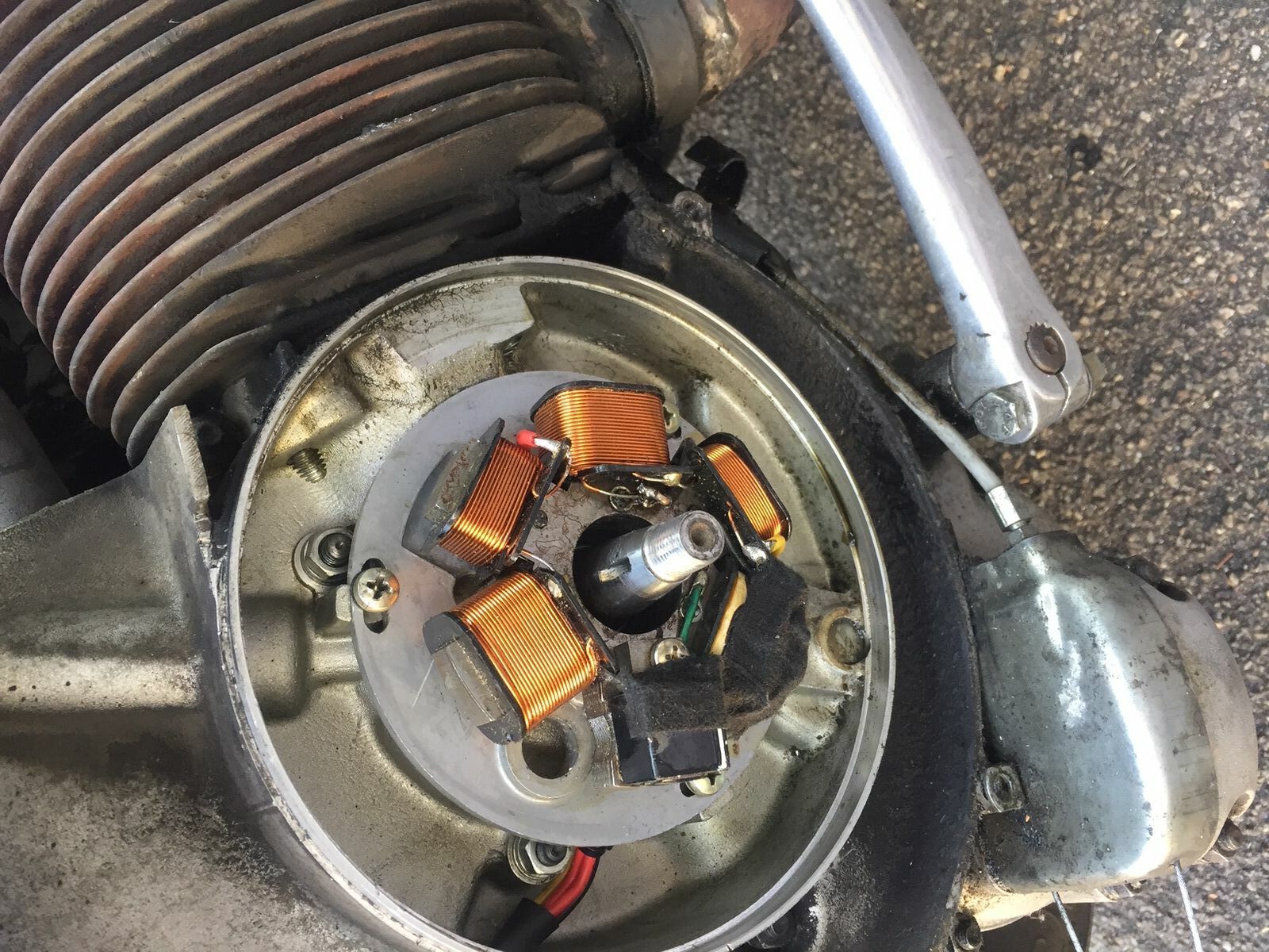

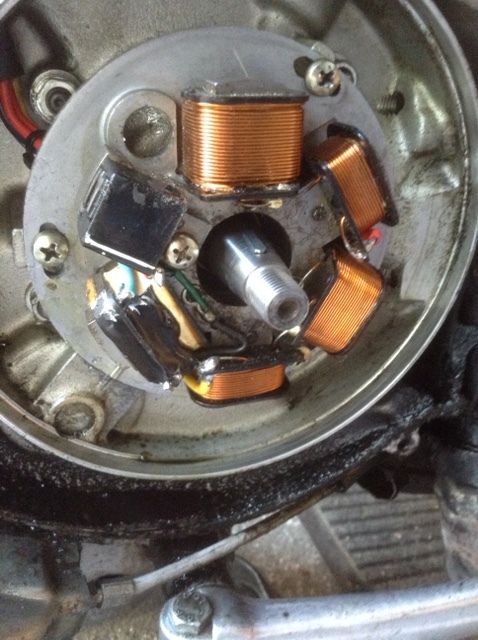

    • April 7, 2020 at 22:02

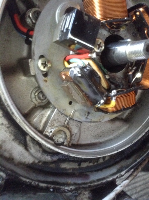

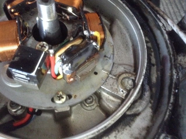

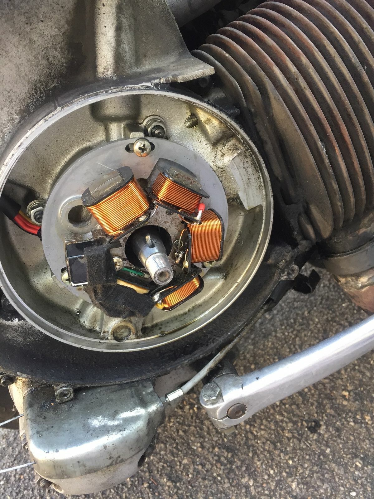

    Ich vermute meine zündgrundplatte ist defekt ? es kommt kein zündfunke an, die elektronikzentrale habe ich gereits gewechselt; welches eratzteile empfielt ihr ?
      • 386.1 kB
      • 1,200 × 1,600
      • 187
  • Pierre Lavendel
    • April 8, 2020 at 00:48
    Gar keine (bevor ich nicht den genauen Fehler kenne).
    Du hast keine Femsatronic, sondern eine DUCATI Zündung. Ein Umrüstkit brauchst du daher deshalb schon mal gar nicht.
    Ausserdem ist da unterhalb der ZGP ein Ölfleck. Daher erstmal die ZGP raus und nachgesehen, ob nicht der dahinter liegende Kurbelwellendichtring futsch ist.
    Ist die ZGP raus (vor dem Ausbau sicherstellen, daß die Einbauposition markiert ist), kann man sie prüfen: Ihre Kabel checken ob deren Isolierung defekt sind, Pickup und Ladespule nachmessen ob Wiederstand stimmt.
    Man muß keine neue ZGP kaufen nur weil ein Bauteil oder die Kabel darauf defekt sind.

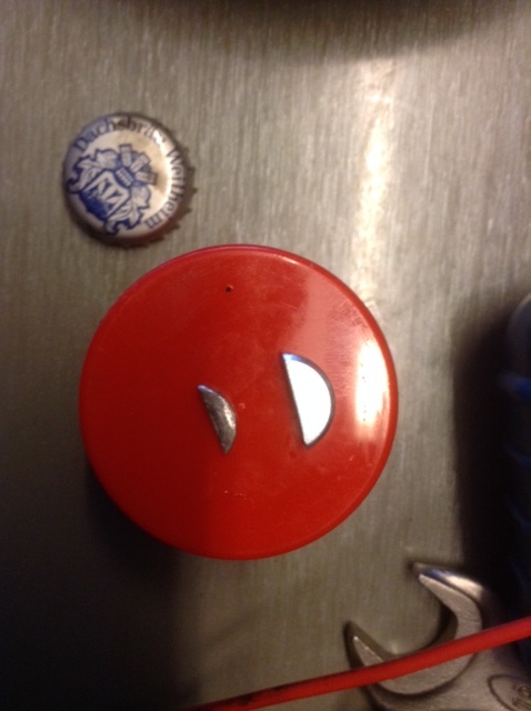

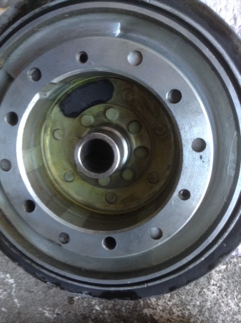

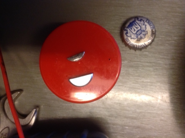

    • April 8, 2020 at 19:38

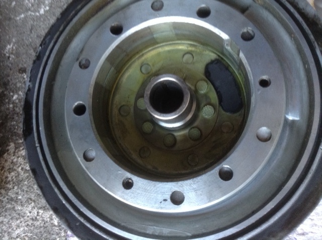

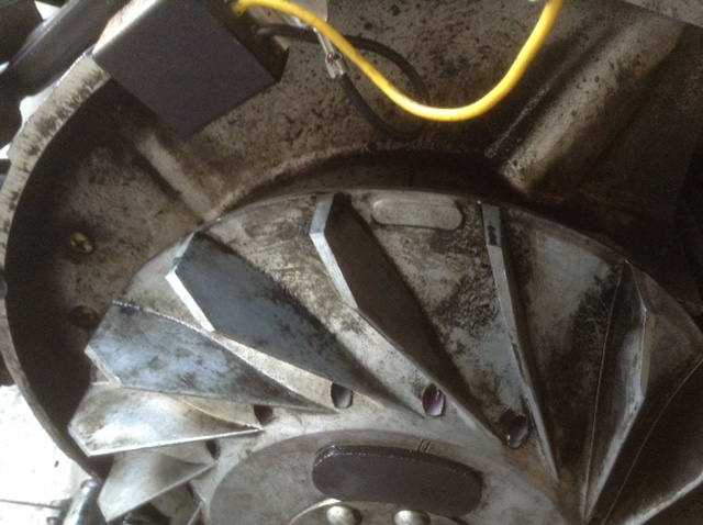

    ok verstanden, der ölfleck könnte auch putzmittel sein, aber trotzdem danke für den simmerring hinweis ;
    der halbmond ist total abgenudelt

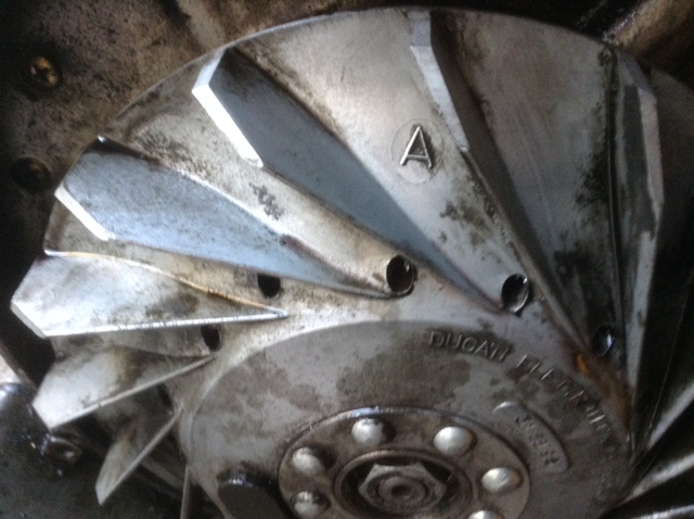

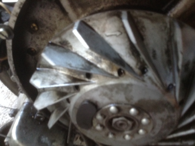

    • April 9, 2020 at 07:27

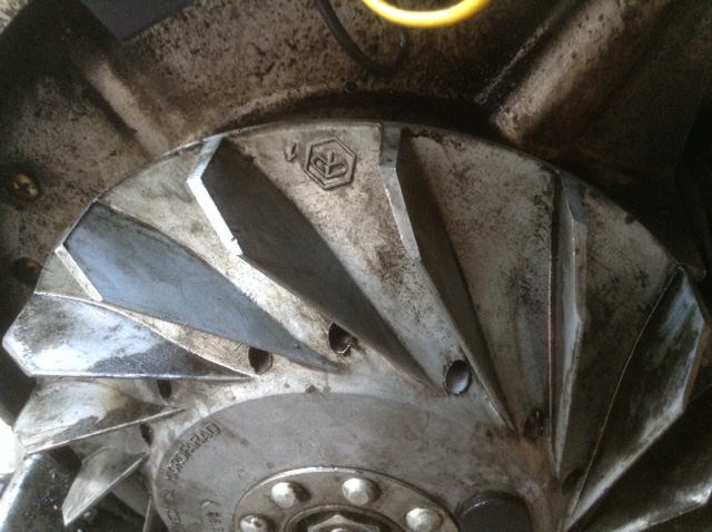

    wißt Ihr bitte was die Markierung A und Piaggo Logo Pfeil nach unten und Elipse auf dem Lüfterrad bedeuten ?
      • 115.67 kB
      • 640 × 478
      • 176
      • 92.92 kB
      • 640 × 478
      • 177
      • 116.91 kB
      • 640 × 478
      • 160
      • 127.69 kB
      • 640 × 478
      • 178
    Volker PKXL2
    2,962
    31,105
    5,608
    • April 9, 2020 at 07:30
    A= keine Ahnung, Herstellungszeichen vielleicht
    Pfeil= Drehrichtung
    Piaggio = Hersteller

  • Pierre Lavendel
    • April 9, 2020 at 08:26
    Ich schätze, das Problem ist der abgescherte Polradkeil.
    In solchen Fällen nehme ich die ZGP raus und checke die Kabel, sehe den Simmerring nach und ersetze ihn falls nötig. Dann noch den Keil ausgetauscht und ich würde sagen, es läuftf wieder.
    Was macht der Keil?
    Wenn der Keil abgenudelt ist, wandert das Polrad auf der Kurbelwelle. Das Polrad muß aber fest an der durch den Keil bestimmten Position sitzen!
    Wandert das Polrad, verstellt sich somit der Zündzeitpunkt, da im Magnetring des Polrades 2 Magnetzungen im Pickup einen Impuls erzeugen - das soll zu einem ganz bestimmten Zeitpunkt/Kolbenposition geschehen.
    Als Resultat kommt zwar ein einwandfreier Funke, aber eben zum falschen Zeitpunkt (nämlich dann, wenn das Sprit-Luftgemisch nicht ausreichend komprimiert ist bzw. wenn der Kolben sich in einer falschen Position befindet).
    Resultat: Der Motor startet schlecht oder gar nicht oder nur zufällig, es wird aber bei jedem Startversuch unverbrannter Sprit in den Auspuff befödert, der dort irgendwann verpfuffen kann
