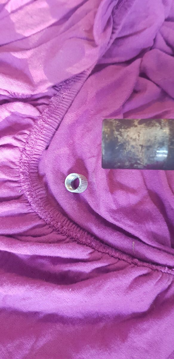

Ist die mal lackiert worden? Weil das Typenschild mit normalen popnieten angemietet ist. Da gehören doch die Kernnägel rein. Oder war das nur bei den alten Kisten so
Das sollte so passen. Meine originale PK 50 XL2 hat das Schild auch mit Popnieten befestigt.

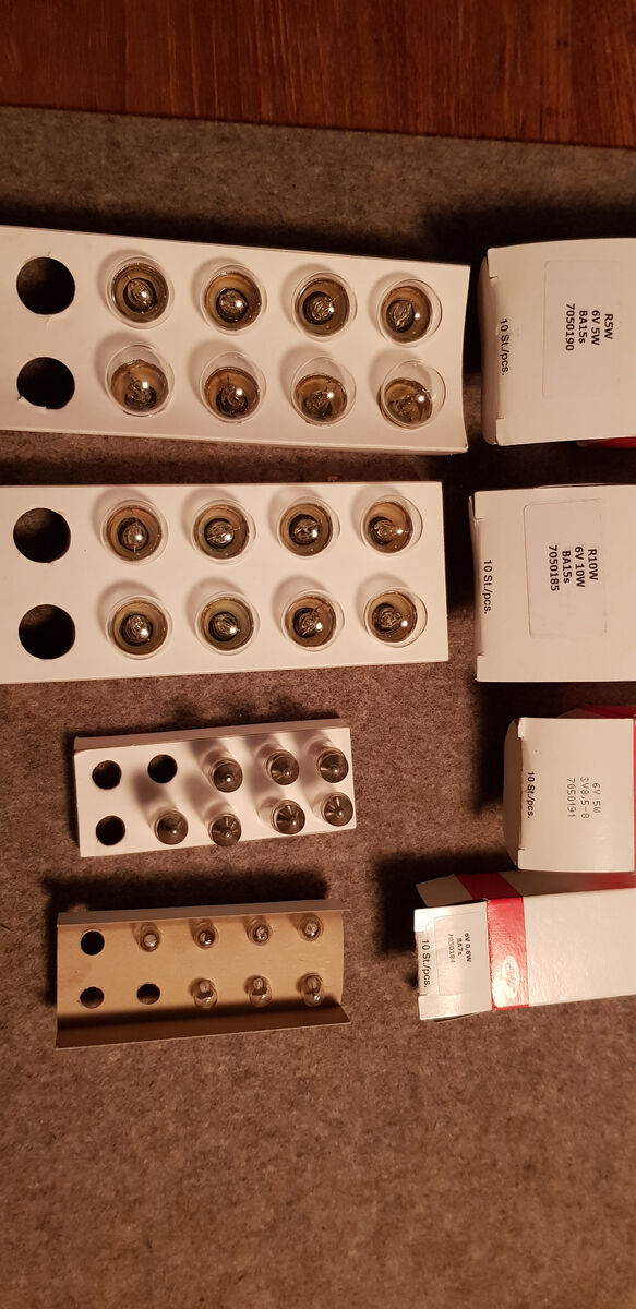

Nachdem mich am Freitag das Kabel vom Abblendlich ein wenig ärgern wollte 💩, freue ich mich nun darüber dieses ausgetauscht zu haben und zudem über ne Menge Birnchen (haben ist besser als brauchen... 😅).
Ebenso freu ich mich derbe darüber, dass mein Spider am Samstag die H-Prüfung erfolgreich bestanden hat 🍻🎆🤘. Nun heißt es wieder früh zum LBV hier in HH... 🤪. Freie Termine erst wieder Mitte Juni! 🙈

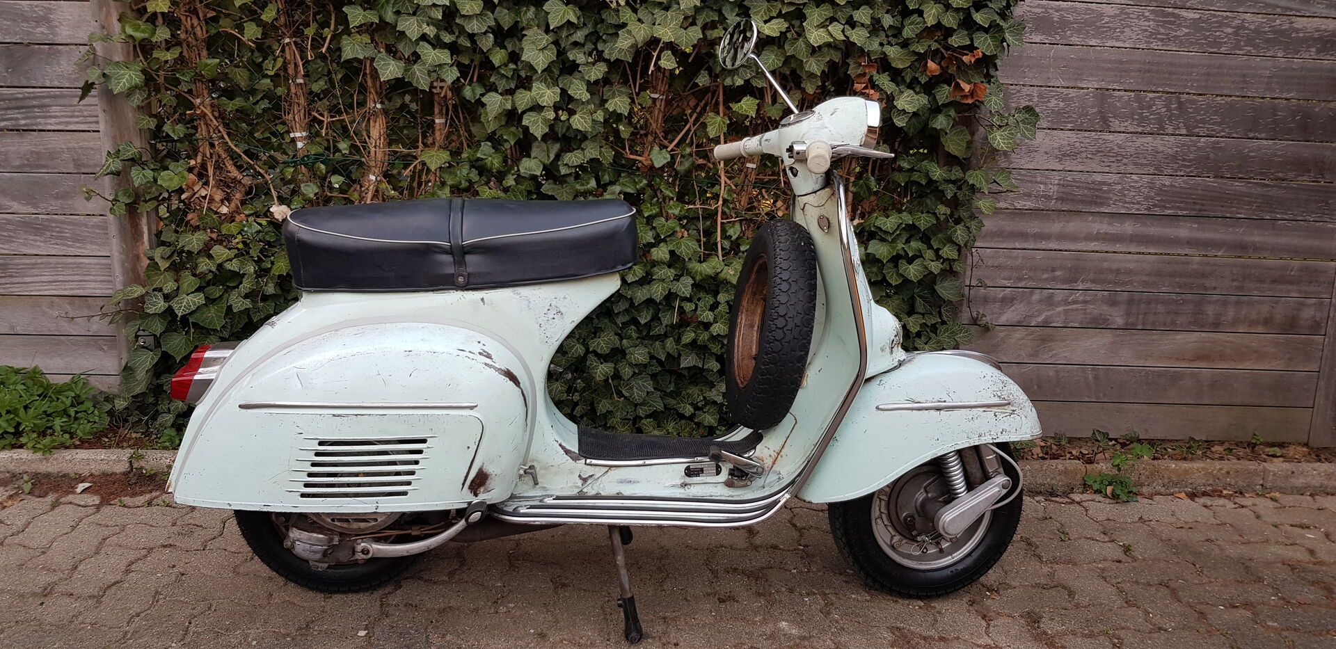

Die alte Dame ist seit gestern 12h offiziell auf der Strasse ![]()
Nachdem ich um 6:20h beim LBV West feststellen durfte, dass ich bereits inner Schlange anstehen durfte (machen um7h auf) ... bekam ich dann zu 10:50h glücklicherweise nen Termin. Alle dort vom LBV waren jedoch sehr freundlich und gut gelaunt. Die sind def. unterbesetzt und hätten allen Grund keine entspannte Laune zu schieben...
Ich war bestens vorbereitet und hatte alles zusammen was das ganze ultra entspannt und absolut problemlos gemacht hat. Die originalen Sachen kann ich nun in nem halben Jahr dort wieder abholen.
Also ging's auf der Fuffi schnell ab inne Garage, Nummernschild drauf und erst mal nen paar KM gemacht
. Leider spielte Petrus überhaupt nicht mit... Shietwetter aber egal! Hatte trotzdem nen fettes Grinsen in der Fresse und hab's immer noch! Bin sowas von glücklich und die Kiste bringt derbe Freude!!! Der Klang ist einfach nur geil ...
. Aber was erzähle ich Euch da... Ihr LF-Fahrer kennnt das ja alles schon
Ist natürlich nicht im Ansatz mit der kleinen XL2 vergleichbar. Auch die Fahrwerkskombi vorne mit Stoffi-33%-Feder in Verbindung mit dem SIP-Dämpfer ist mal richtig gut - für mich perfekt! Ich denke mal, dass ich den alten Dämpfer hinten auch noch gegen die SIP-Version tauschen werde...
Aber nun heisst es erst einmal weiter Beschnuppern und den Hobel kennenlernen, Kerze mehrfach prüfen, Vergaser abstimmen und Zündung abblitzen. Ich bin echt erstaunt wie gut das Ding dennoch geht! 1 Kick mit Choke und sie schnurrt. Keine Löcher etc. in unterschiedlichen Drehzahlen. Habe aber auch keinen Vergleich und weiß das daher auch nicht genau einzuschätzen. Ausgefahren bin ich sie noch nicht - denke aber das das heute oder morgen passieren wird.
Sobald as Wetter hier wieder mitspielen wird, gibt's auch noch mal ein Bilder-Update mit gescheiter Kulisse.

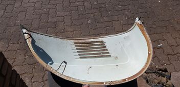

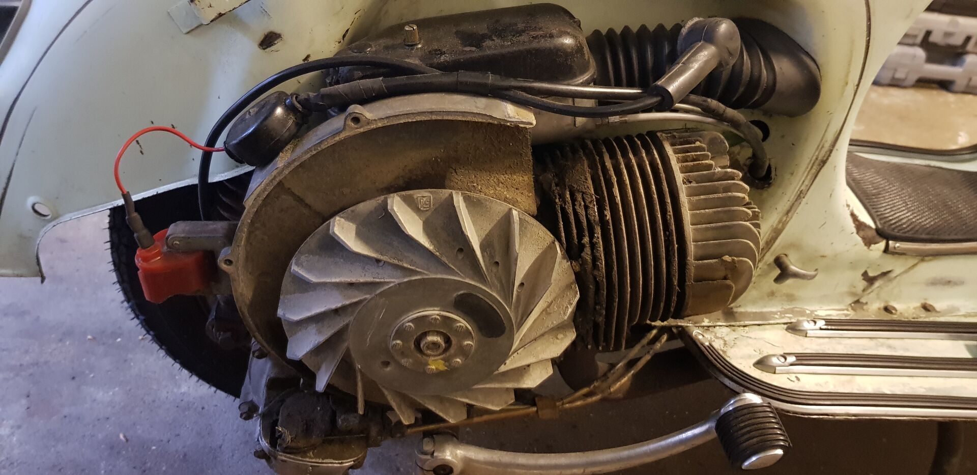

Ich habe die Zwischenzeit genutzt um nochmals den 20.17er Vergaser erneut zu reinigen und zudem mal einen Blick auf Lüfterrad und Zylinder zu werfen - und das war auch gut so!!! Alter Schwede... hier war ebenfalls ne Menge Dreck aus Sizilien mitgekommen (siehe Bilder). Wäre auf Dauer so bestimmt nicht lange gut gegangen. Also hab ich mich dran gemacht dieses verharzte Zeugs erst mal zu entfernen. Nun sollte das mit der Kühlung auch wieder passen. Zudem habe ich weiter Falze und das hintere Radhaus versiegelt / konserviert.

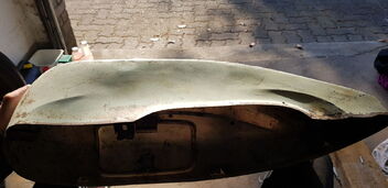

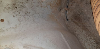

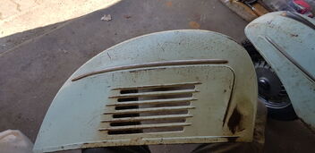

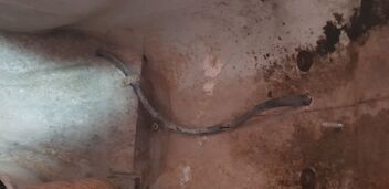

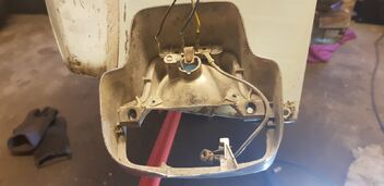

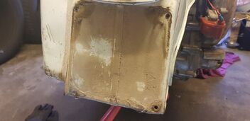

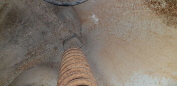

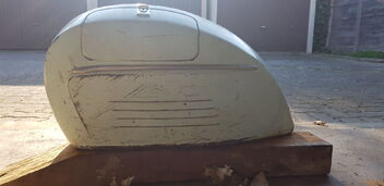

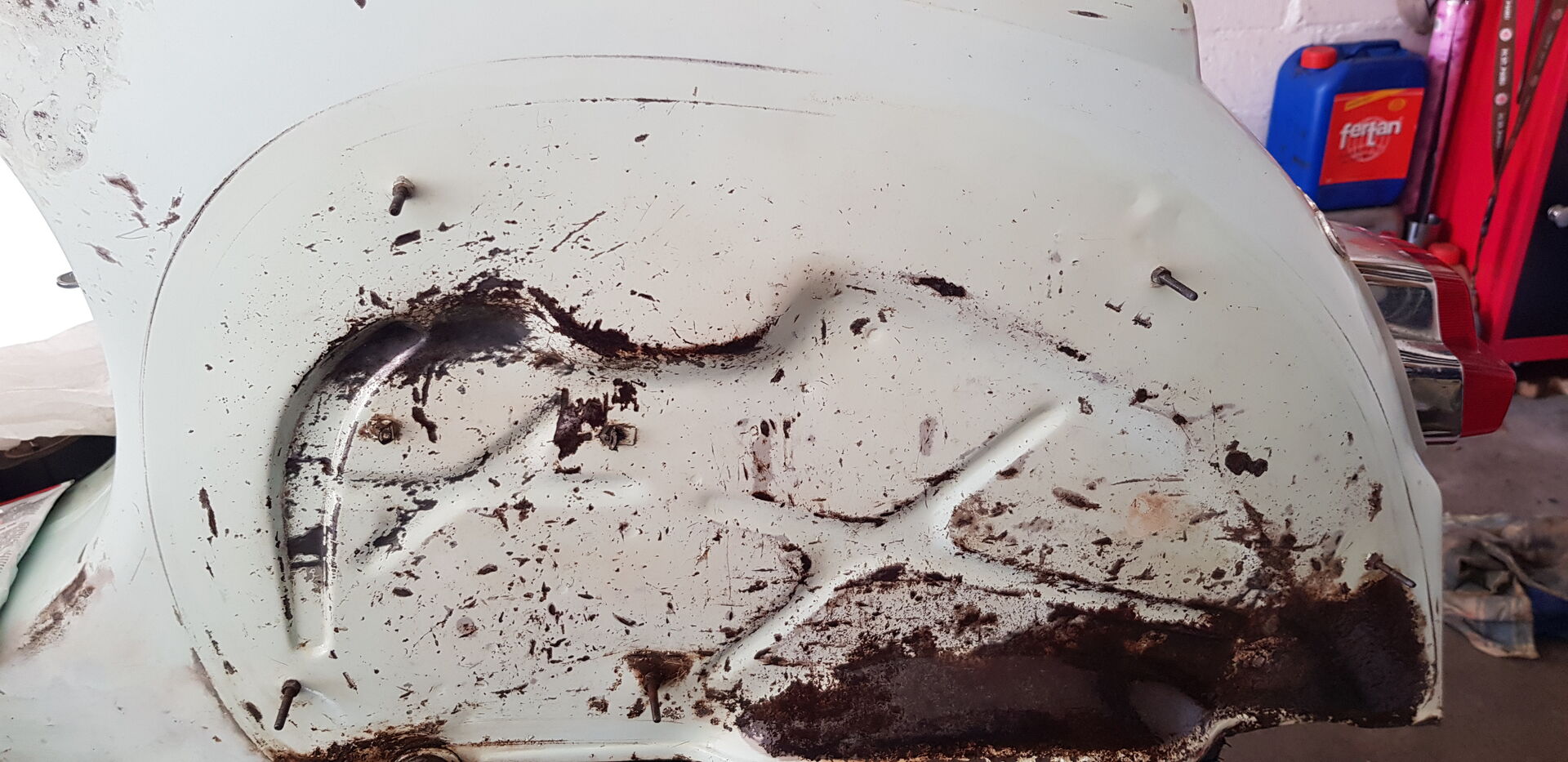

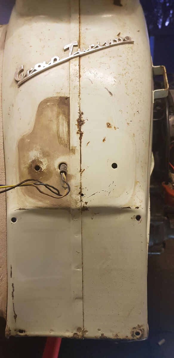

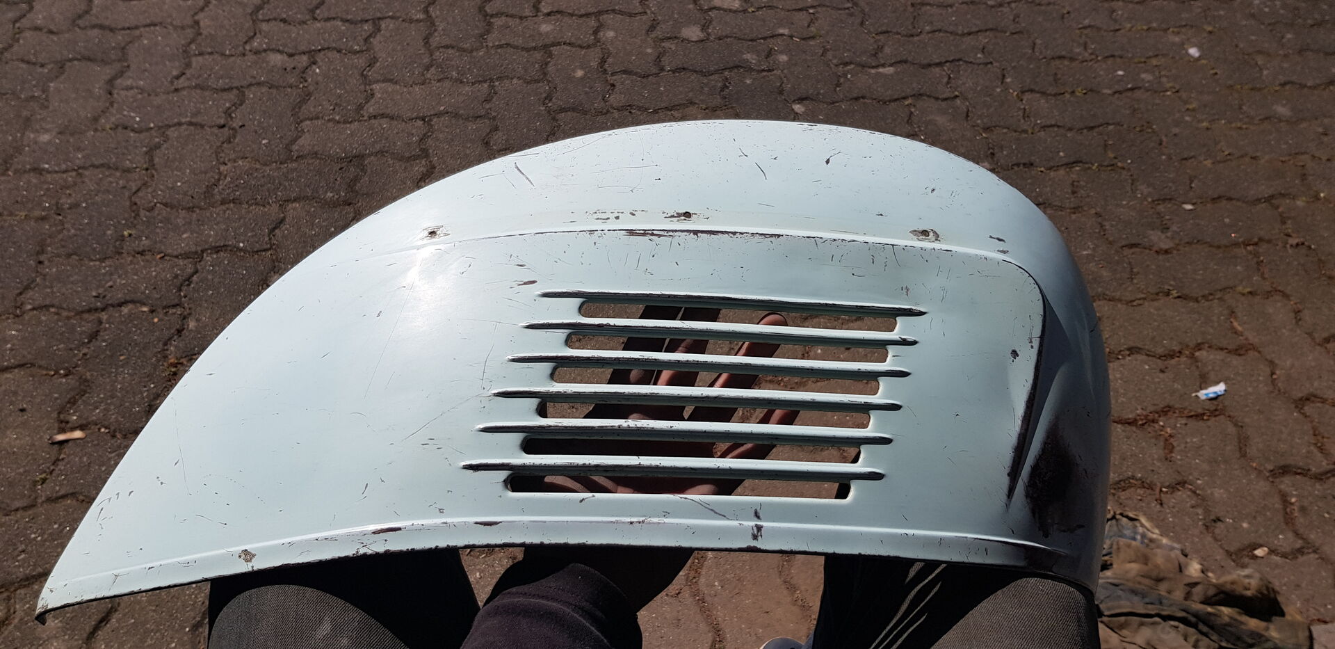

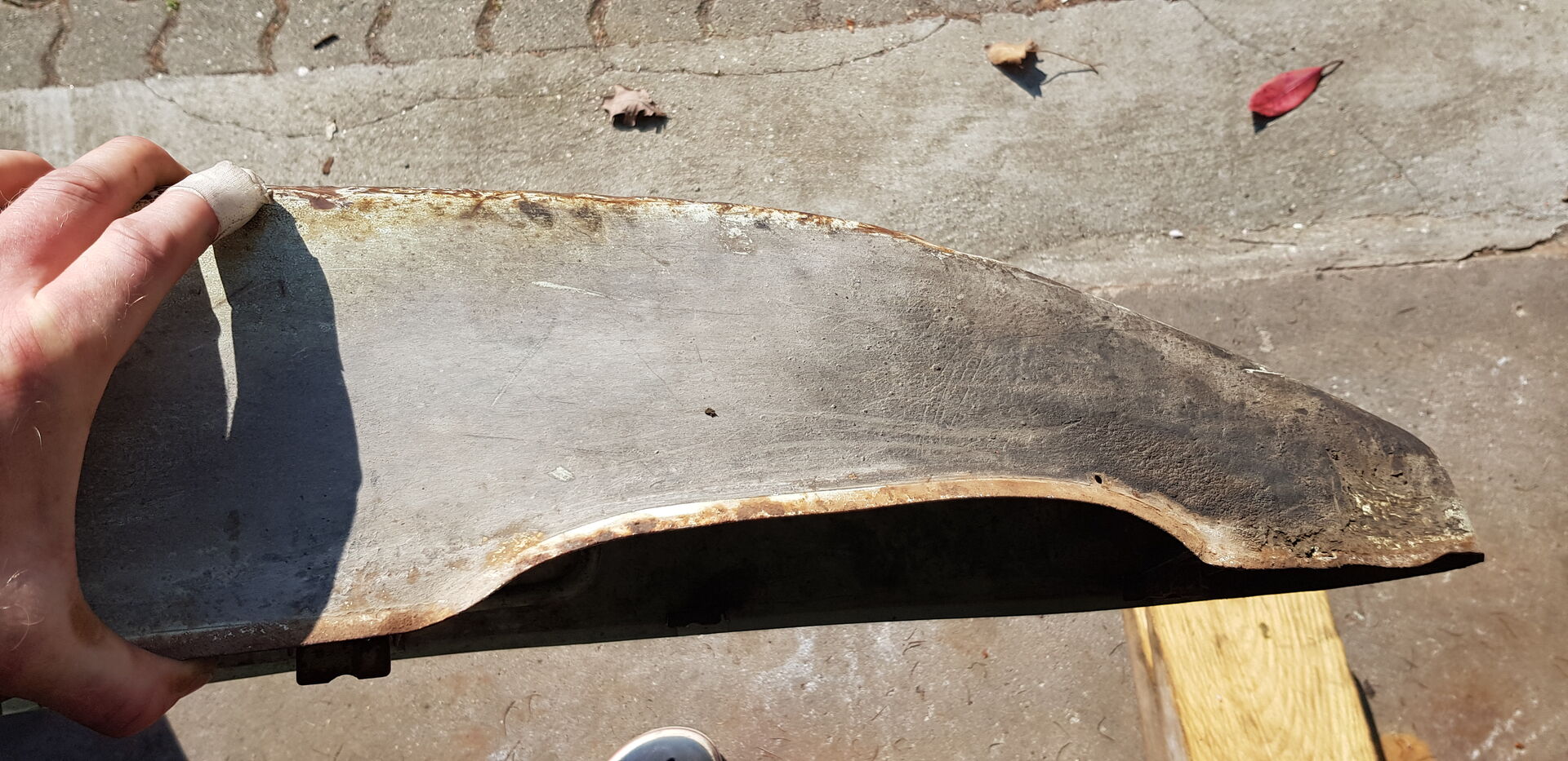

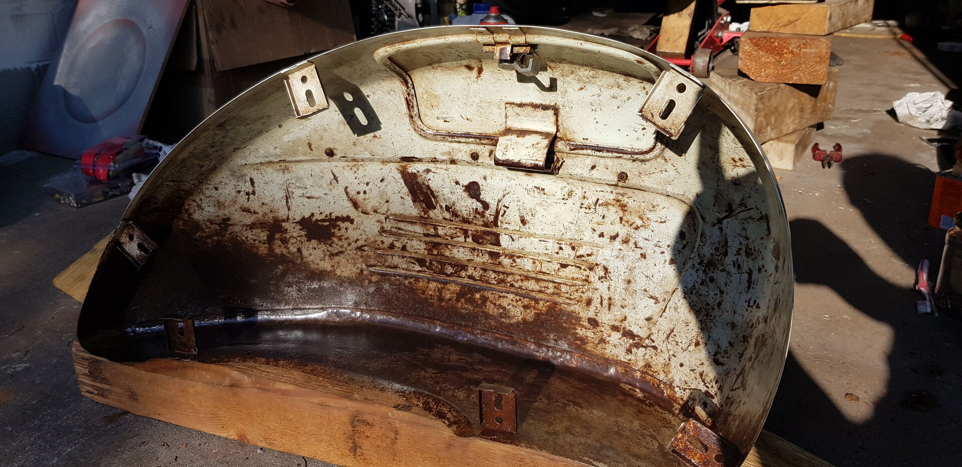

ich war sehr fleißig die letzten Tage. War viel Arbeit... teilweise Tüttelarbeit die zeitraubend war. Die linke Backe und Rahmen links war im hinteren Bereich doch schon sehr vom Rost befallen - zum Glück aber noch alles sehr solide noch ohne Durchrostungen. Also erst mal grob den Dreck entfernt und mich dann immer feiner ran gearbeitet. Anschließend dann lediglich mit Owatrol versiegelt.
Ebenfalls habe ich mit 1000er Nassleinen den Lack zum größten Teil gereinigt gefolgt von "Rot Weiss" (Lackreiniger). Beinschild innen und Trittbrett unten fehlt noch. Anschließend dann nochmals alles mit Owatrol übergewischt. Ist wirklich gut geworden!

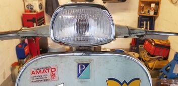

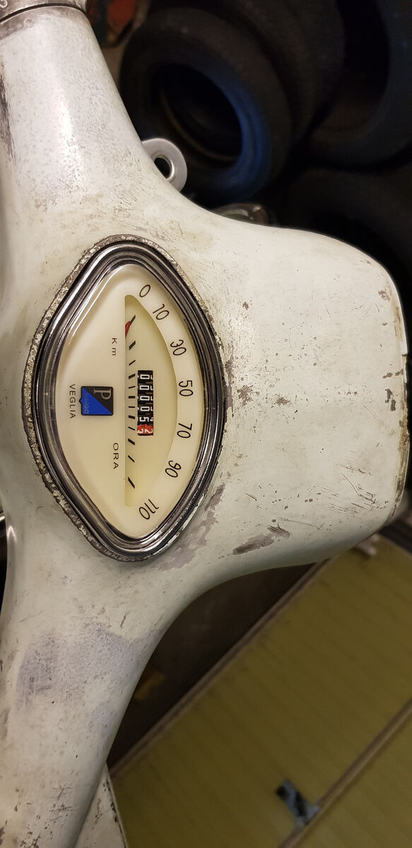

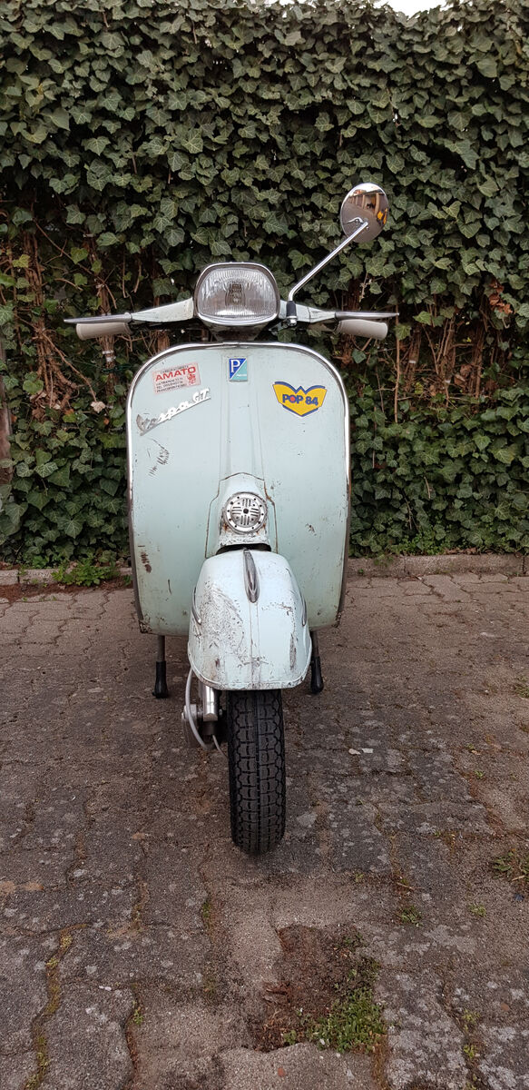

Beim Scheinwerfer hab ich mich doch nu kurzfristig für nen neuen Siem entschieden. Den alten werde ich in Ruhe in den langen Wintermonaten irgendwann restaurieren.
Frickelig war die Halterung / der mitgelieferte Halter vom neuen Tacho... K.A. für welches Model der gebogen war - passte dieser leider nicht bei meiner GT. Hier ist der Tacho mit ner langen Schraube von vorne unterhalb des Scheinwerfers gesichert. Also den Halter erst einmal platt gekloppt, dann immer wieder probiert und gebogen und ... bis die vorhandene Bohrung mit der Schraube fluchtete. Dann noch das passende Gewinde geschnitten und voilà.

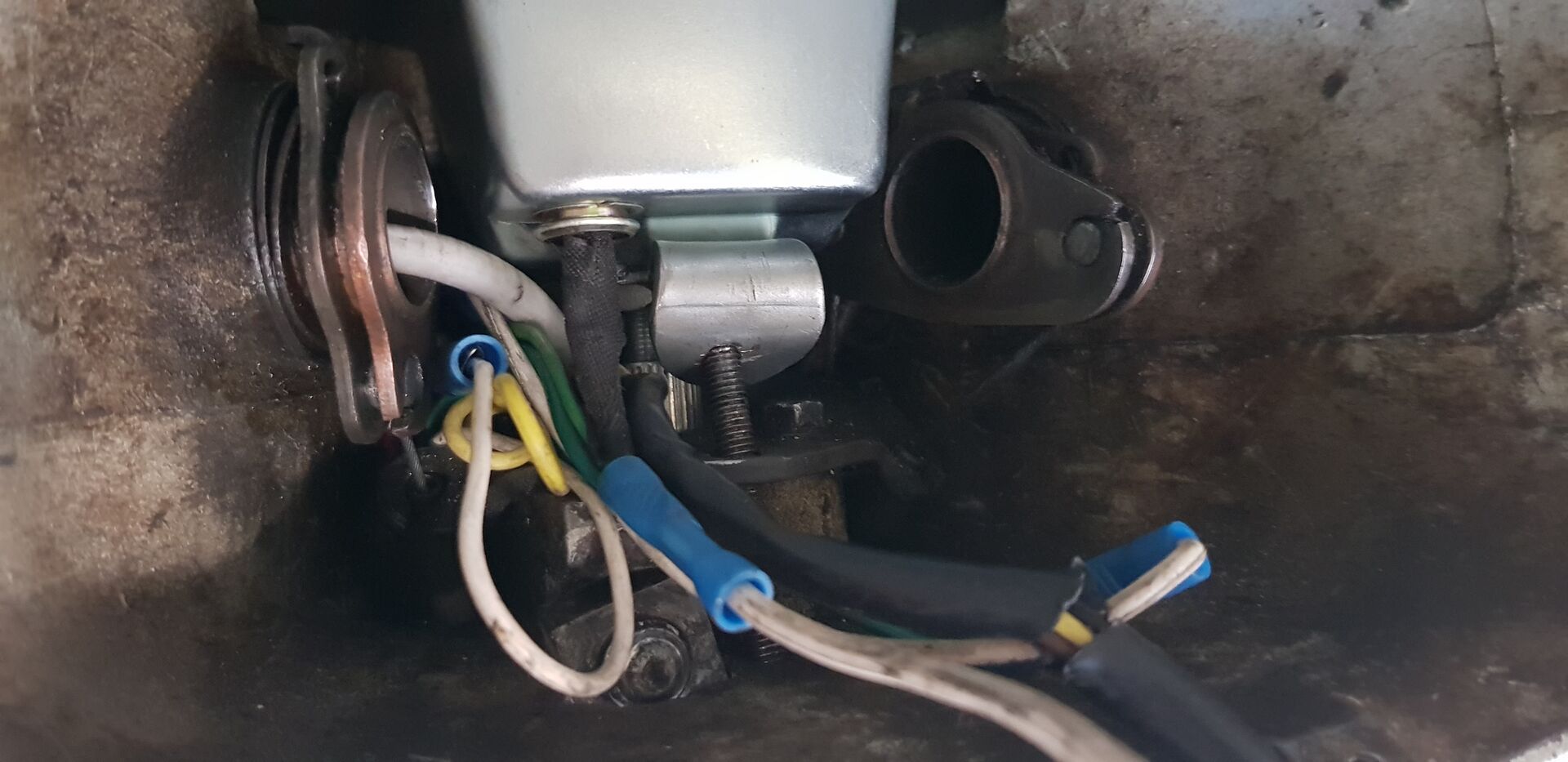

Kurios war der Umstand, dass der Hobel partout nicht mehr anspringen wollte! Hatte ja auch einige Kabel hin und her gedrückt... aber Zündfunke war da! Also Sprit in den Vergaser gespritzt und sie sprang an, ging jedoch rasch wieder aus. Hmmm... die bekommt keinen Sprit! Zum Glück hatte ich Anfang des Jahres noch nen nagelneuen 20.20 Spaco gekauft. Also schnell die Dinger getauscht und siehe da: läuft! K.A. was mir da beim reinigen des Vergasers passiert ist... Werde den 20er nun erst mal drauf lassen und den 17er dann nochmals komplett zerlegen. Wird sich trotz Ultraschallbad oder gerade deswegen irgendwo zugesetzt haben.
Also gestern gleich nen paar Meter mit der alten Dame hier um die Ecke in ner abgelegen Sackgasse gedreht und den Vergaser nochmal eingestellt. Fettes Grinsen im Gesicht gehabt - so geil! Was freu ich mich schon derbe drauf endlich mit dem Hobel durch die Gegend zu fahren.
Was ich nicht so ganz durchblickt habe, ist der 3-fache Lichtschalter. An, Standlicht, aus??? Standlicht vorne funzt alleine bei mir so nicht - nur wenn Abblendlicht/Fernlicht ein ist.
Für kommenden Dienstag hab ich jetzt nen Termin zur Vollabnahne - also Daumen drücken!!! Sollte es dort keine Überraschung geben geht's direkt weiter zur Zulassung.
Die Elektrik soll erst einmal so auf 6V bleiben. Mal sehen was ggf. noch so kommt... Erst mal Zulassung bekommen, fahren und dann weiter sehen - so ist der Plan.
