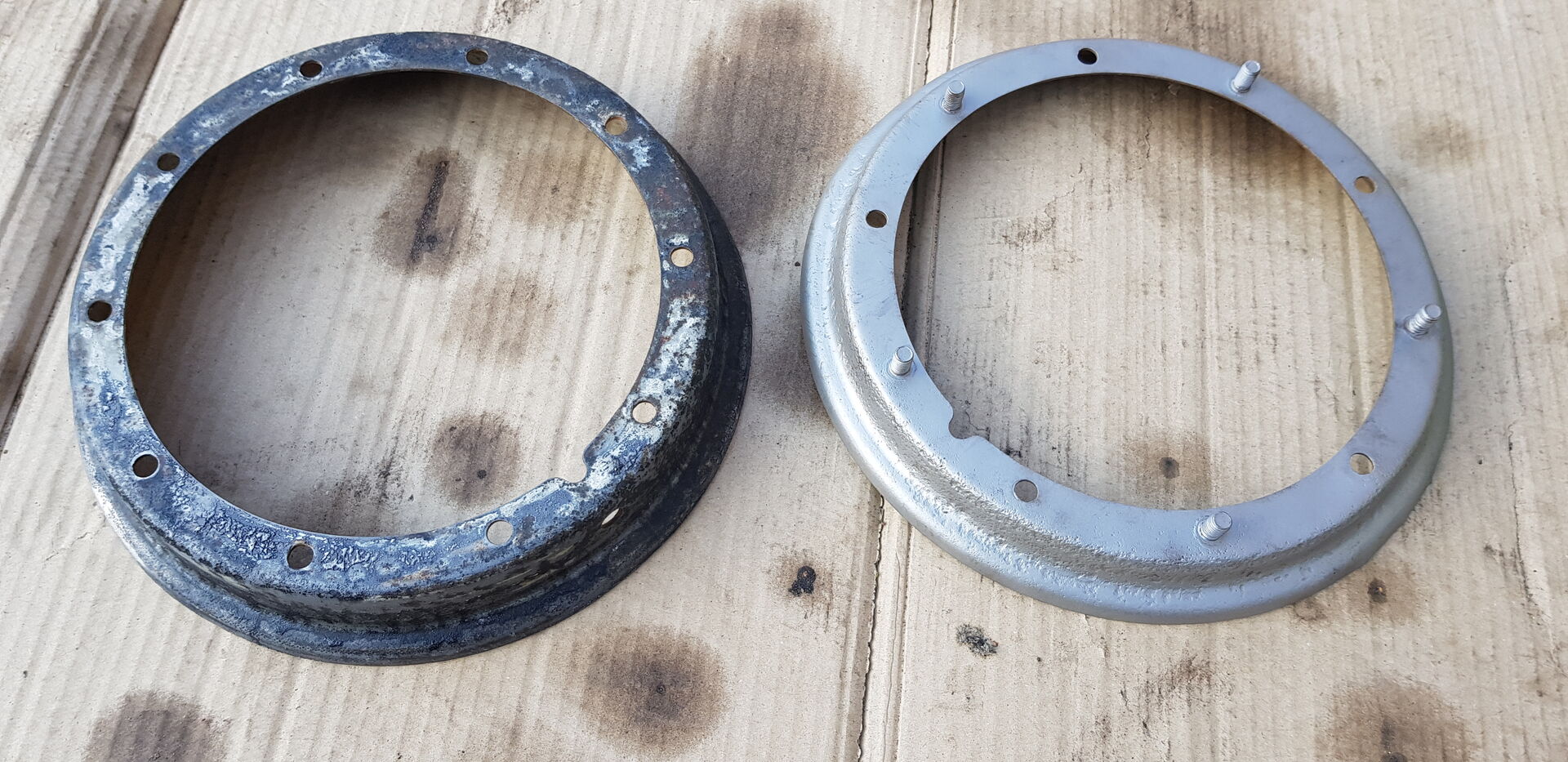

Gestern Abend habe ich wieder weiter gemacht und diesmal ohne Überraschungen

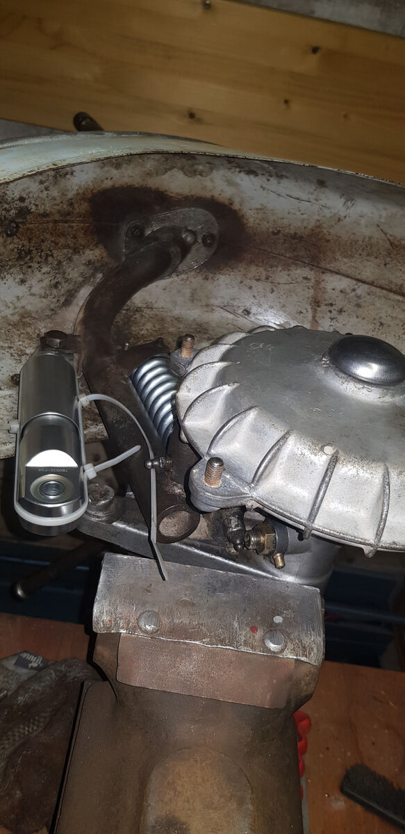

Als erstes habe ich die Felgen innen ssilber lackiert. Anschließend gings dann an die Gabel, welche ich schnell ausgebaut hatte. Die Lagerkugeln blieben zum Glück auch in ihren Käfigen... Und: der Grund meines Ausbaus kam auch zum Vorschein - die Überwurfmutter der Tachowelle

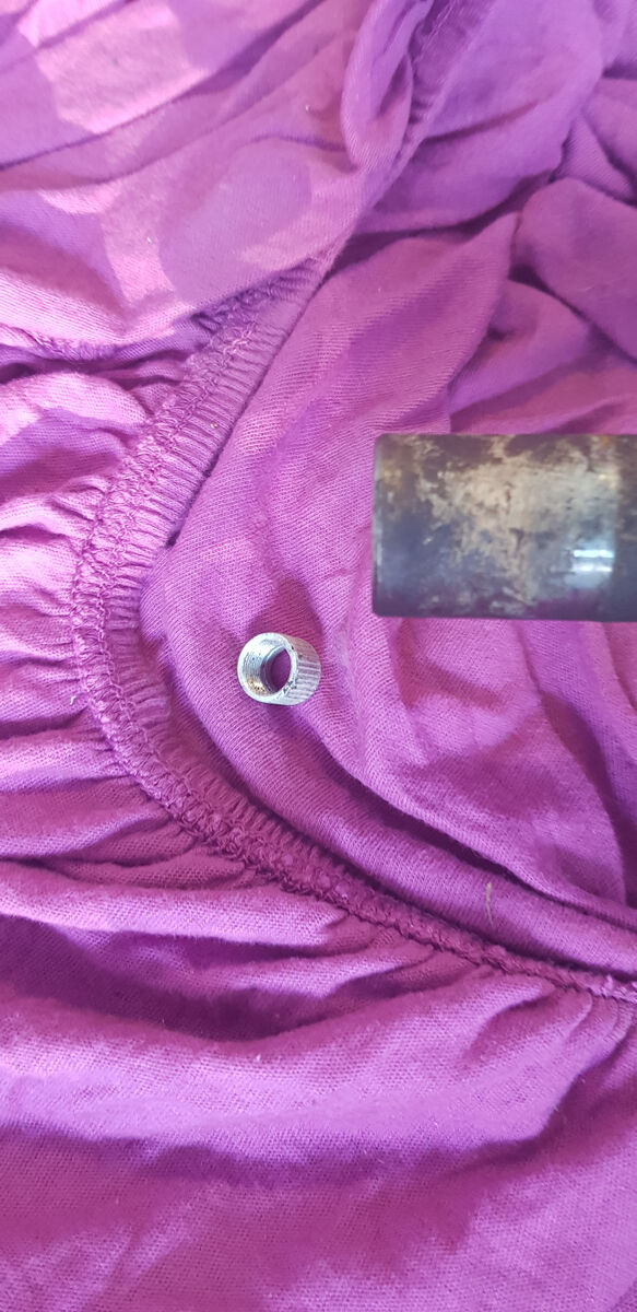

. Hab die Gabel dann mit nach Hause genommen und im Keller dann im Schraubstock versucht den Dämpfer endlich rein zu bekommen. Ein wenig Körperkraft, der Hebel der Gabel und schwubs war das Ding drin - das ging ja mal super einfach so
! Es hatte also wohl seinen Grund das die Tachomutter in der Gabel verschwand...

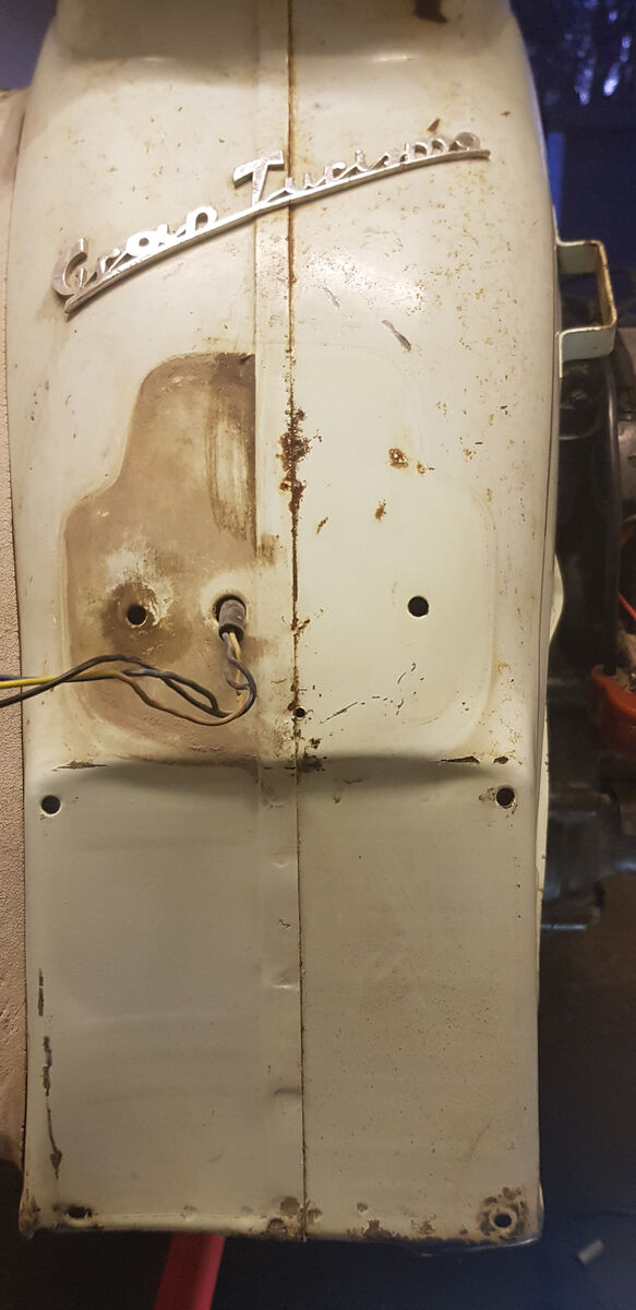

Dann habe ich noch das Rücklicht ausgebaut, da die untere Dichtung im Arsch war. Wer weiß wie lange die da schon drauf war... vielleicht sogar noch die Erste! Und auch hier wieder ne Menge Sizilien mitgekommen. Überall richtig viel Staub drauf... Leider ist beim Siem-Rücklicht das linke Lampenglas-Gewinde im Strahler vermurkst worden. Hier wurde eine M4 reingedrückt. Plan: ich werde nun ein M5-Gewinde rein schneiden und von hinten eine 5er-Schreibe rein drehen und verkleben (welche ich vorher bohre und ein M3 rein schneide). Somit sollte ausreichend Fleisch da sein. Vielleicht nehme ich auch ne Madenschraube (wenn ich irgendwo im Fundus eine finde...).
Oder hat jemand einen alternativen Vorschlag?

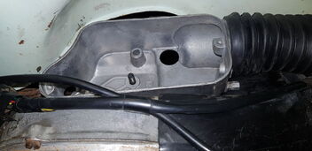

Im Anschlusskästchen fiel mir noch ein loses Kabel auf - es funzt jedoch alles *hmmm*. Wenn ich den Schaltplan richtig lese, ist das entweder das Kabel für's Rücklicht oder für das Standlicht sein. Was meint ihr?
Anbei noch ein paar Bilder. Allen eine tolle sonnige Woche ![]()

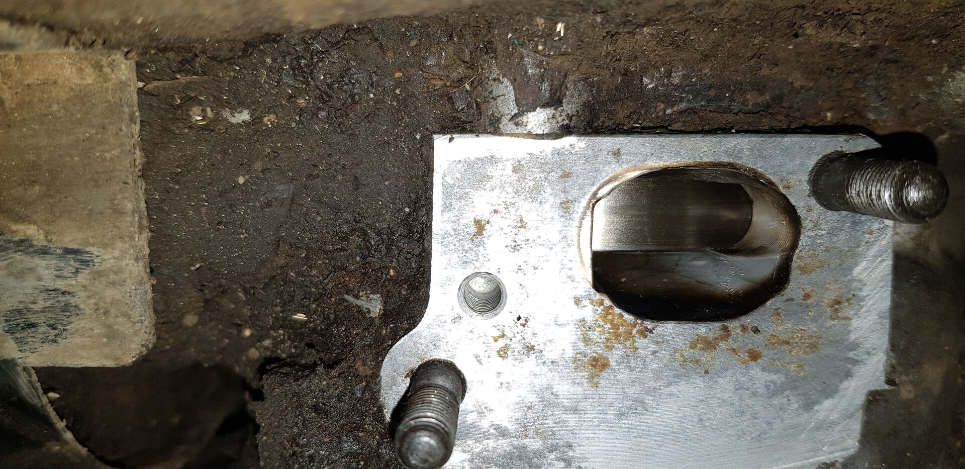

Es ging weiter. Ich hab' heute die fehlende Tachowelle eingezogen und gleich den Seilzug der Bremse ausgetauscht. Frickelig wenn man dat wie ich zum 1. Mal macht. Aber am Ende passte es.
Den Tank habe ich zuerst mit Oxalsäure und anschließend mit Zironensäure und einer Ladung Holzschrauben und ein bisschen Rührerei super sauber kommen
Ebenfalls habe ich die neue STO-Feder verbaut - jedoch habe ich (alleine) partout den Dämpfer nicht rein bekommen. Werde das die Tage nochmal mit 2. Person versuchen.

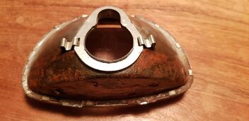

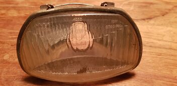

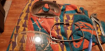

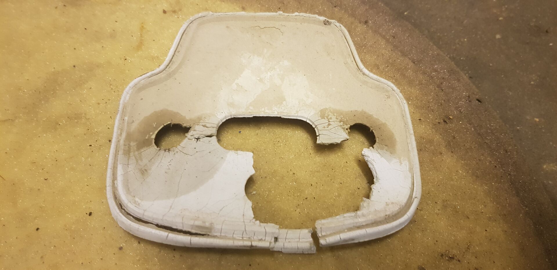

Bei der Gelegenheit habe ich noch den Scheinwerfer ausgebaut und eben gerade tuhus zerlegt. Leider ist der Reflektor wie vermutet hinne - Rostfraaß
. Der Rest der Schweinwerfers inkl. Glas ist noch top und das möchte ich gerne erhalten.
Nun die Frage an Euch was ich machen soll / kann? Habe bei den bekannten Teilehändlern schon nach dem einzelnen Reflektor geschaut - gibbet aber nicht. Oder habe ich's übersehen?
Oder hat noch jemand einen intakten Trapez-Reflektor den er mir vermachen würde

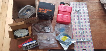

Sooo, die ersten Teile sind bei Sip geordert - LTH & SC folgen noch:

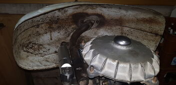

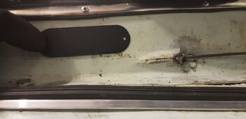

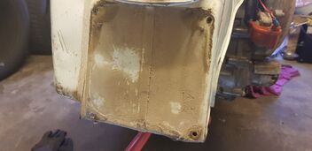

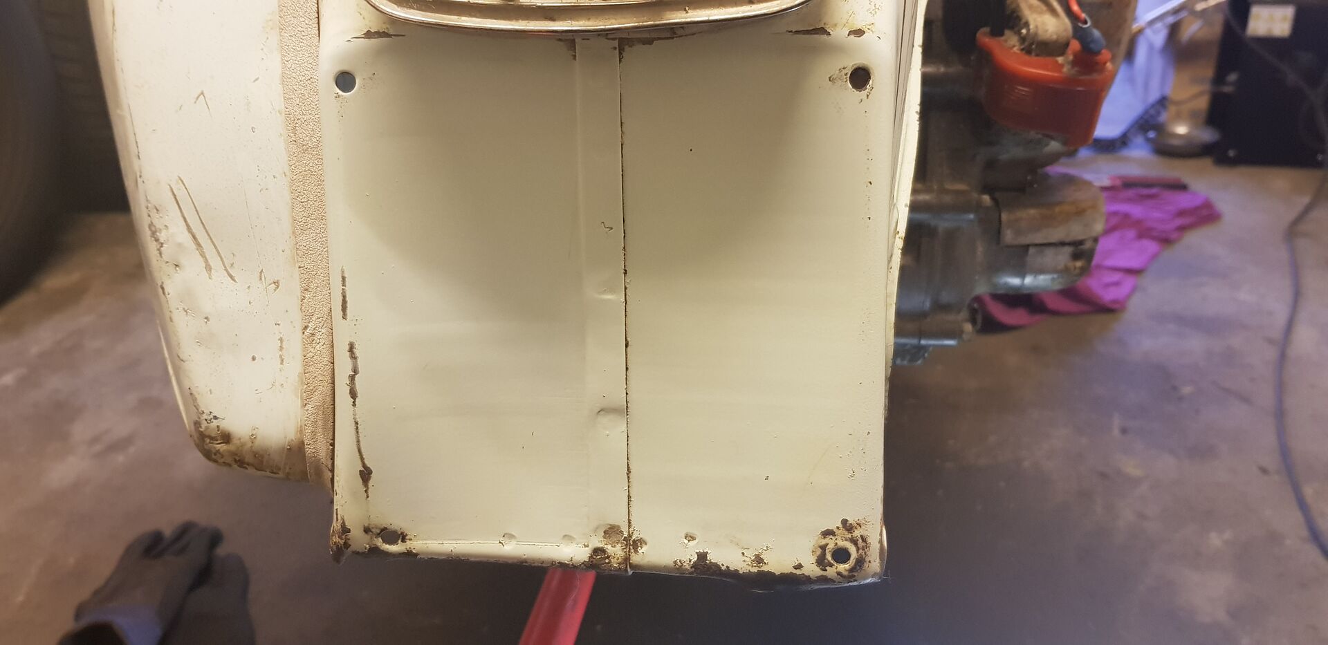

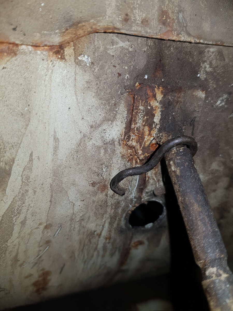

Gestern ging's nun los nachdem ich die Garage frei bekommen habe. Also Sprit abgelassen und Tank ausgebaut. Staunte nicht schlecht als ich den guten Zustand des Rahmens sah - Glück gehabt!!! Der Tank hat einige jedoch nicht schlimme Ablagerungen und werde den daher die Tage mit Oxalsäure bzw. Zitronensäure reinigen (wer nen Ratschlag was besser ist: her damit!
Ansonsten ist an einigen Stellen einiges an sizilianischem Staub / Dreck vorhanden... (siehe Bilder Rahmen und linke Backe)

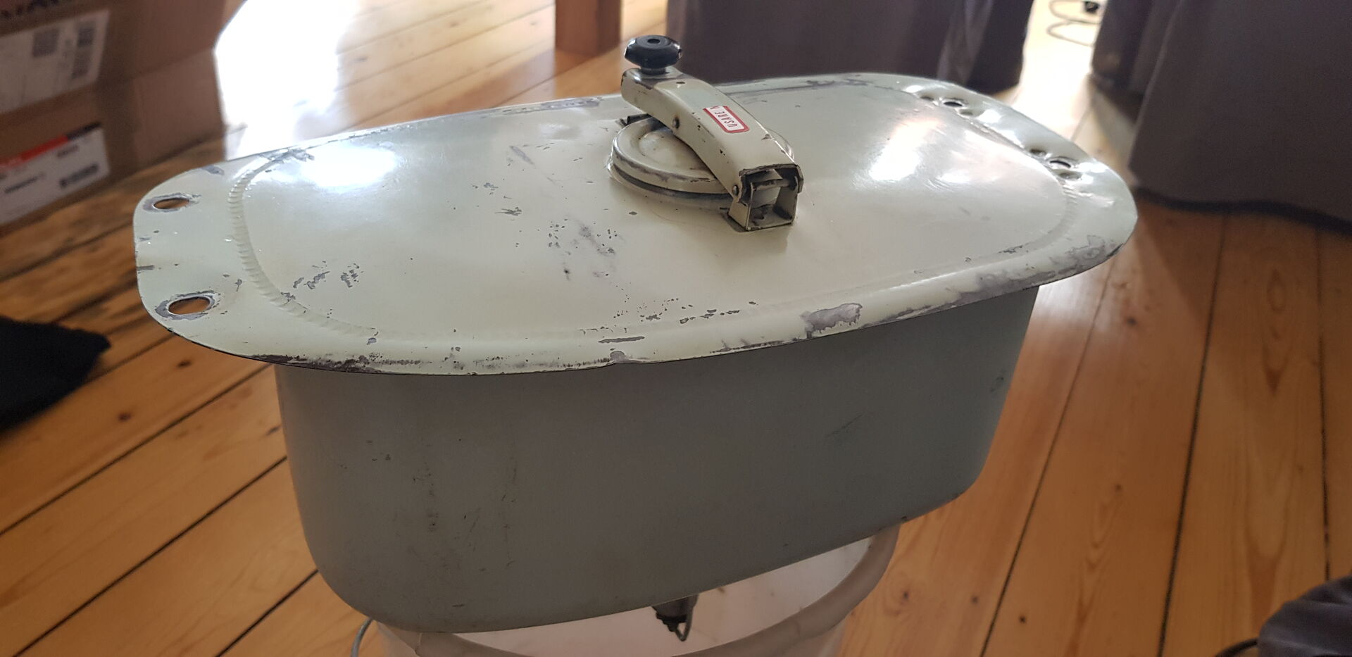

Anschließend noch das Gepäckfachschloss ausgebaut und das Lenkradschloss ausgebohrt da jeweils leider keine Schlüssel mehr vorhanden waren. Das Ausbohren ging relativ easy nach dieser Anleitung - wenig Druck beim Bohren hilft beim 8er sonst verweigert dieser schnell den Dienst... 'Knack'...

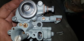

Dann hab ich den Vergaser noch raus geholt um ihn einmal komplett im Ultraschallbad zu reinigen. Der war richtig fest auf der Dichtung so lange war da wohl keiner mehr bei... Die Dichtung sieht zumindest richtig alt aus. Auch hier dann gleich die Dichtfläche des Drehschiebers geprüft und auch da habe ich wohl Glück gehabt - keine Riefen etc. ![]()
Als nächstes werde ich dann das vordere Fahrwerk inkl. Bremse zerlegen da ich ja Dämpfer und Feder austauschen will und zudem die Bremse übelst schlecht funktioniert. Ebenfalls kommt dann im selben Zuge der Lenker ab, da ich u.a. alle Züge erneuern werde.

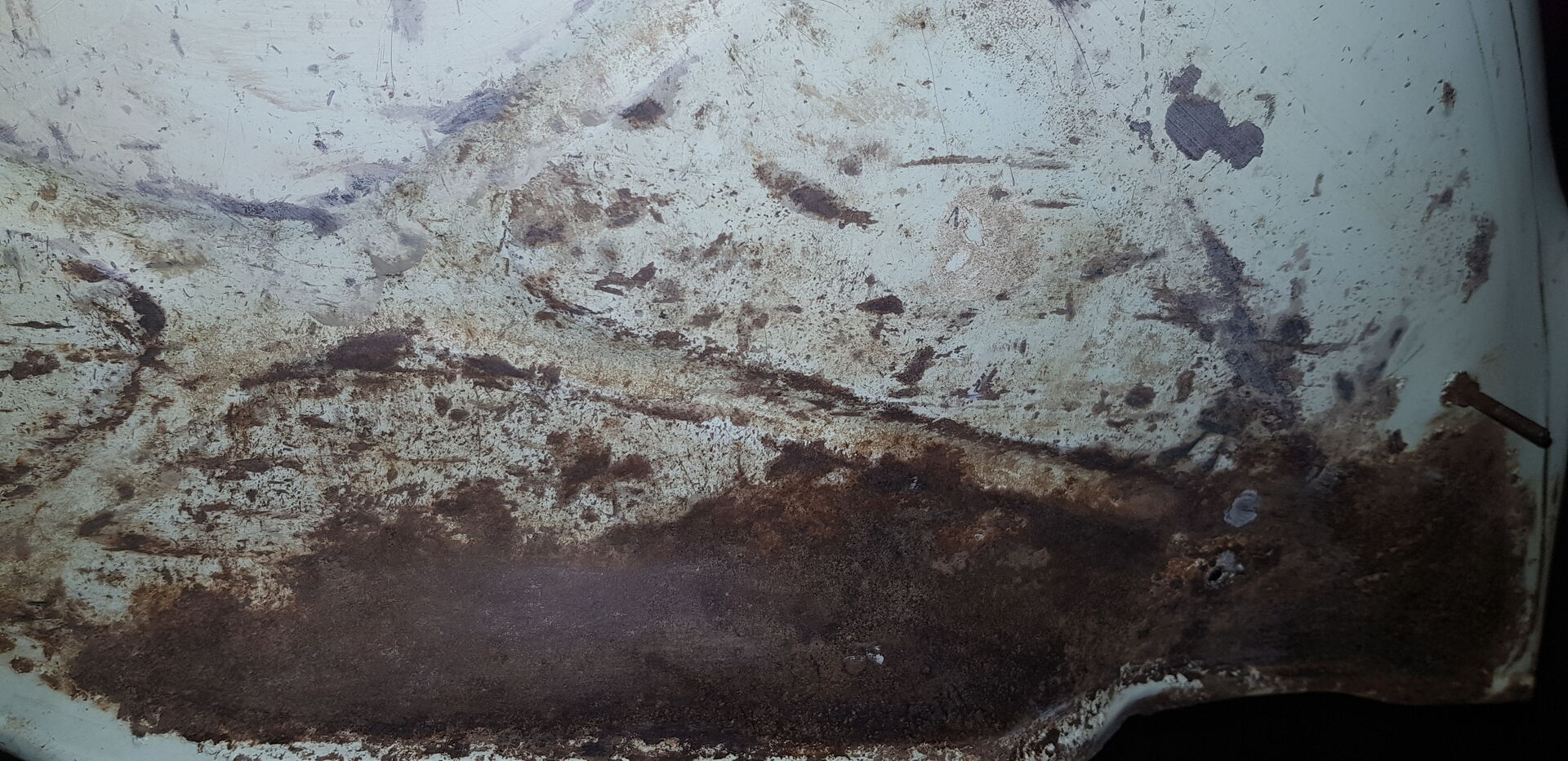

Was meinst ihr, was ich mit den verrosteten Stellen und Falzen machen bzw. wie ich hier vorgehen soll? Erst reinigen mit Lackreiniger etc. oder direkt so es ist mit Owatrol versiegeln?
Anbei ein paar Bilder hierzu von gestern.
