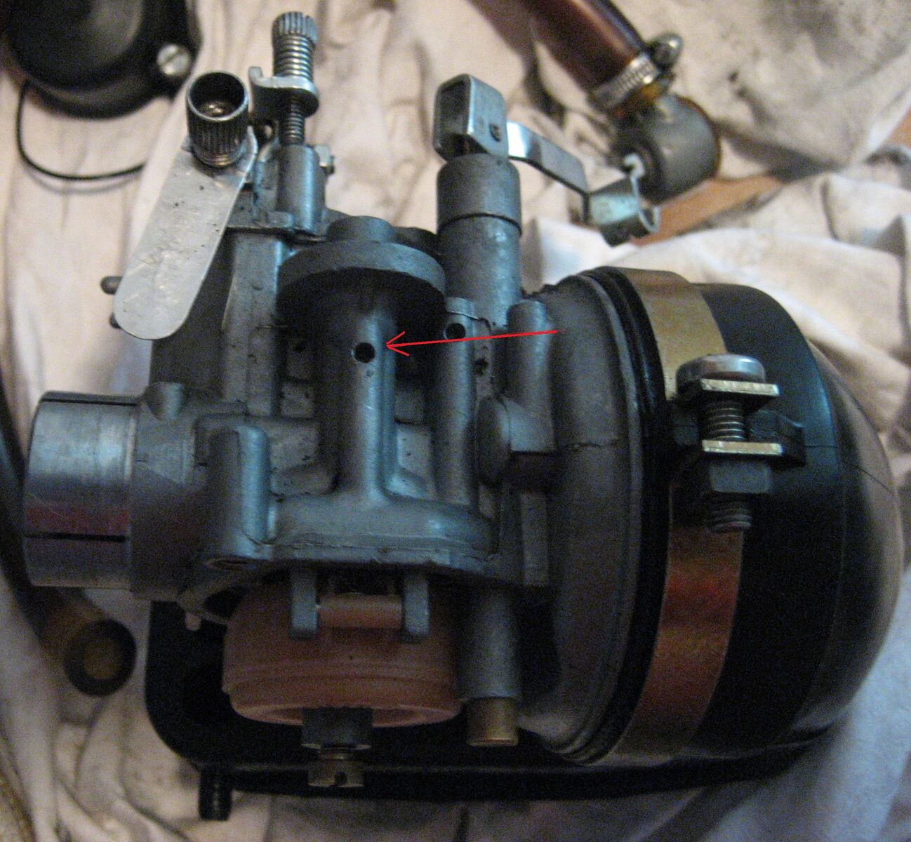

    Ich fürchte ich hab ein Falschluftproblem, Siri scheints nicht zu sein (kein Benzin im Öl), Vergaserdeckel hab ich neu abgedichtet, ASS auch und der Gaser sitz auch richtig.
    In meiner Ratlosigkeit habe ich dann mal den Gaser ausgebaut und in den Stutzen zum ASS gepustet und dabei den Lufistutzen zugehalten.
    Dabei fällt auf, das die Luft durch das Loch vom Gashahn entweicht, quasi da wo die kleine Stange vom Gasschieber durchgeht.
    Ist das etwa eine Falschluftquelle oder ist das so richtig?
    Die einzige Abdichtung ist doch hier diese schwarze Gummischeibe oder sehe ich das falsch? Ich kann mir nur nicht vorstellen das die das dicht bekommt...
    Edit: Ach ja ist ne PK50XL2 mit Standart SHB 16.15F Gaser.

    Achja das mit dem Loch hat sich erledigt. Über die Bohrung kommt Luft in die Schwimmerkammer nach, sonst würde sich bei laufendem Motor ein Unterdruck in der Kammer bilden.

    Ich bin seit Tagen dabei eine alte PK50XL2 zum laufen zu bringen. Ist meine erste Vespa, also hab noch nicht die meiste Ahnung.
    Das teil zieht irgendwo Fremdluft. (Drehzahl geht im Stand hoch usw.)
    Nun hab ich mir nochmal den Vergaser vorgenommen und beim Ausbau festgestellt, das unterm Benzinfilter (also da wo der Benzinschlauch reingeht) eine kleine Bohrung eigebracht ist, aus der Benzin läuft, sobald ich dieses Loch nach unten halte, also den Vergaser um 90Grad drehe. Das kommt mir doch irgendwie nicht richtig vor. Kann mir jemand sagen ob das so sein soll und wenn ja warum??? Ist ein Standart SHB 16/15 F Vergaser.
