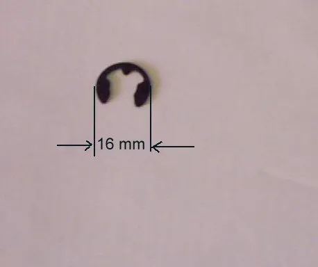

    Hi, nein kein Dreiganggetriebe in einer XL2. Du bekommst das So in den Griff. Unter dem Motor ist eine kleine Platikverkleidung, die musst Du abnehmen (eine Schraube). Darunter ist der Schaltdraht verschraubt, an der Stelle, wo der rote Pfeil hin zeigt. Zuerst stellst Du den Schalthebel So ein, dass die Vespa im Leerlauf ist. Dann löst Du diese Verschraubung, und stellst die Schaltung am Lernker gleichfalls auf Leerlauf. Dann wieder frstschrauben und alles ist OK. Es ist auch möglich, das die Hülle des Zuges nicht mehr befestigt ist. Da wo der gelbe pfeil hin zeigt ist diese mit einem Clip gesichert.
    klaus
