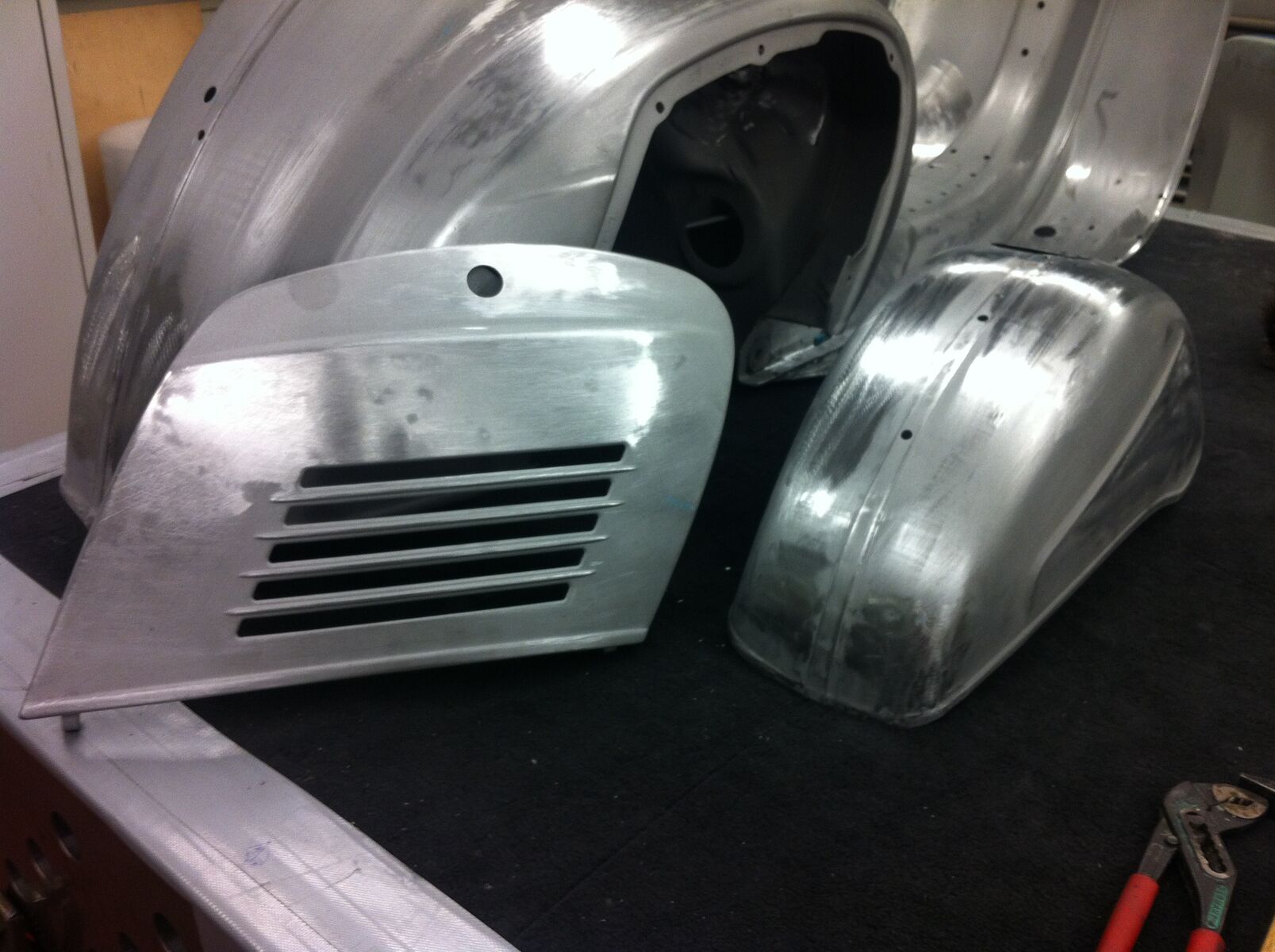

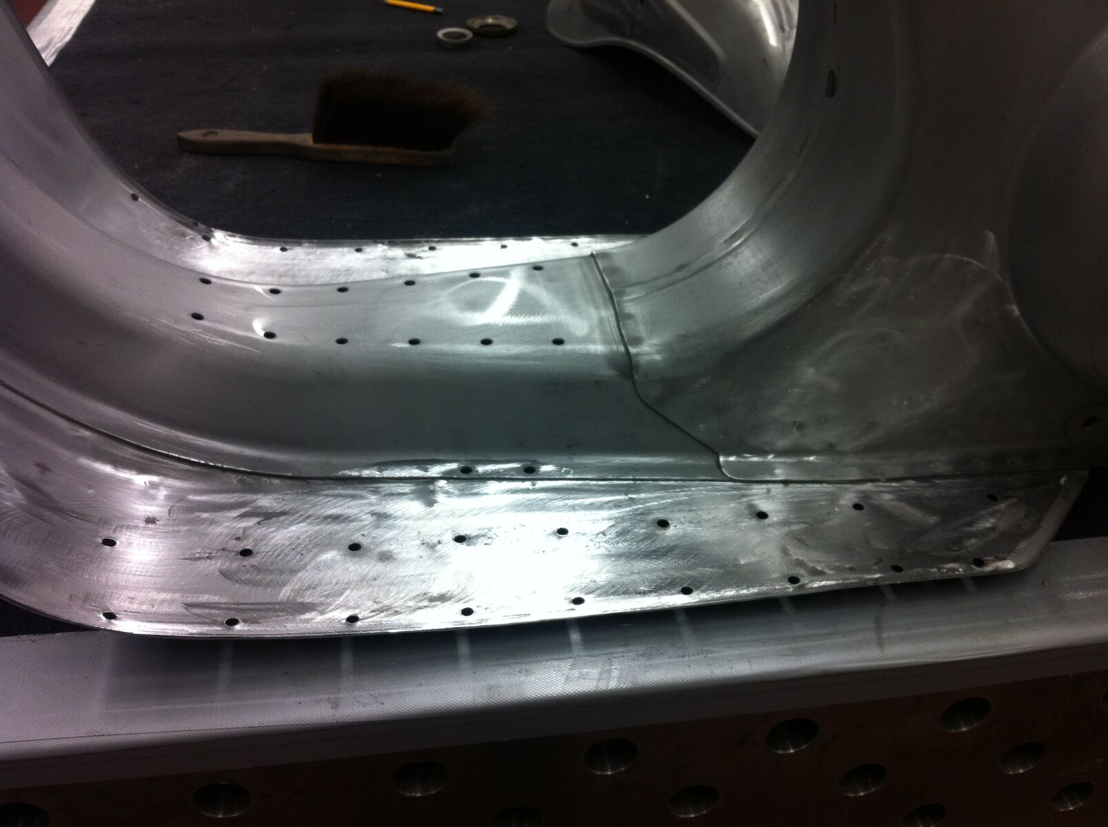

Heute hab ich mal angefangen den gerichteten Roller zu spachteln, das ist echt die meiste Arbeit an der Lackiererei. Kein Wunder, dass da manche Betriebe bis zu 1000.- + für eine Komplettlackierung inkl. Vorarbeit haben wollen.
Zwischenstand:
Spachtel hat noch nicht gereicht, sind noch einige Dellen im Beinschild oben und seitlich.
Trittbrett wird auch noch gespachtelt, aber nicht so tragisch.

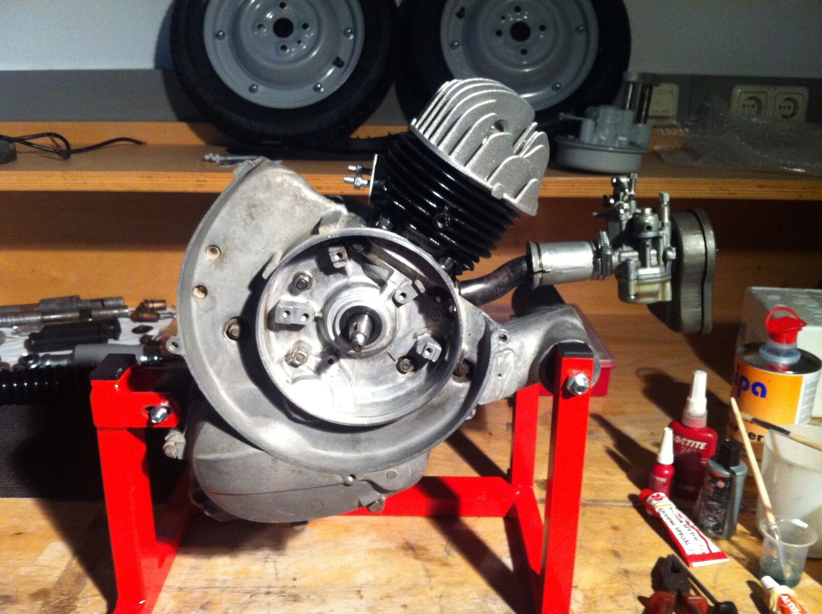

Motorständer kaufen, darin kannst ihn auch mal laufen lassen.
Gibt´s für ca. 30E bei ebay. ![]()
Beispiel:
Hab den gleichen für V50, funktioniert einwandfrei. Bei dem Preis kann man nicht meckern.

Hab heute mal mit dem Rahmen und Motor weitergemacht.
Den Polini entgratet, hab damit einfach ein viel besseres Gefühl.

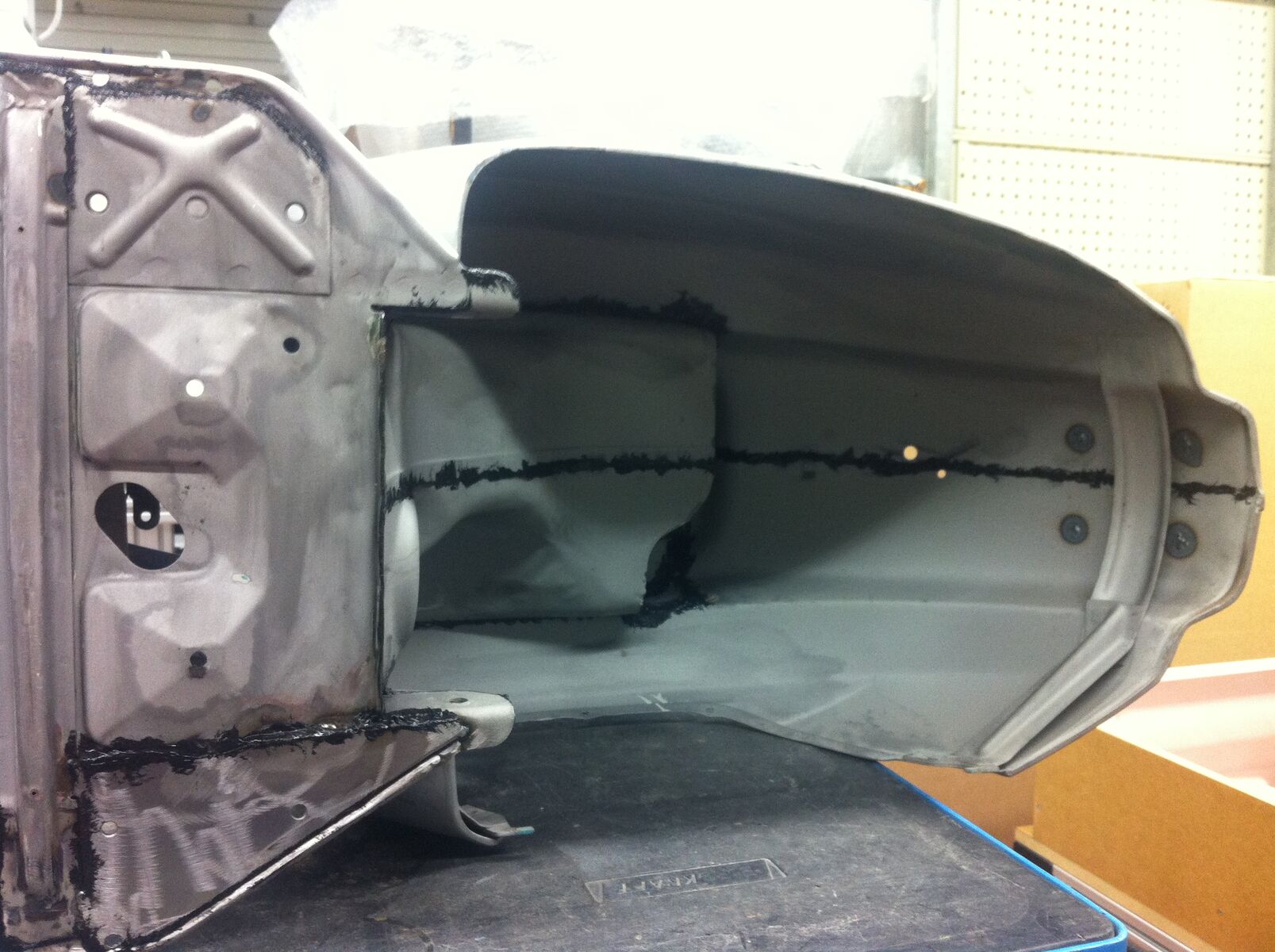

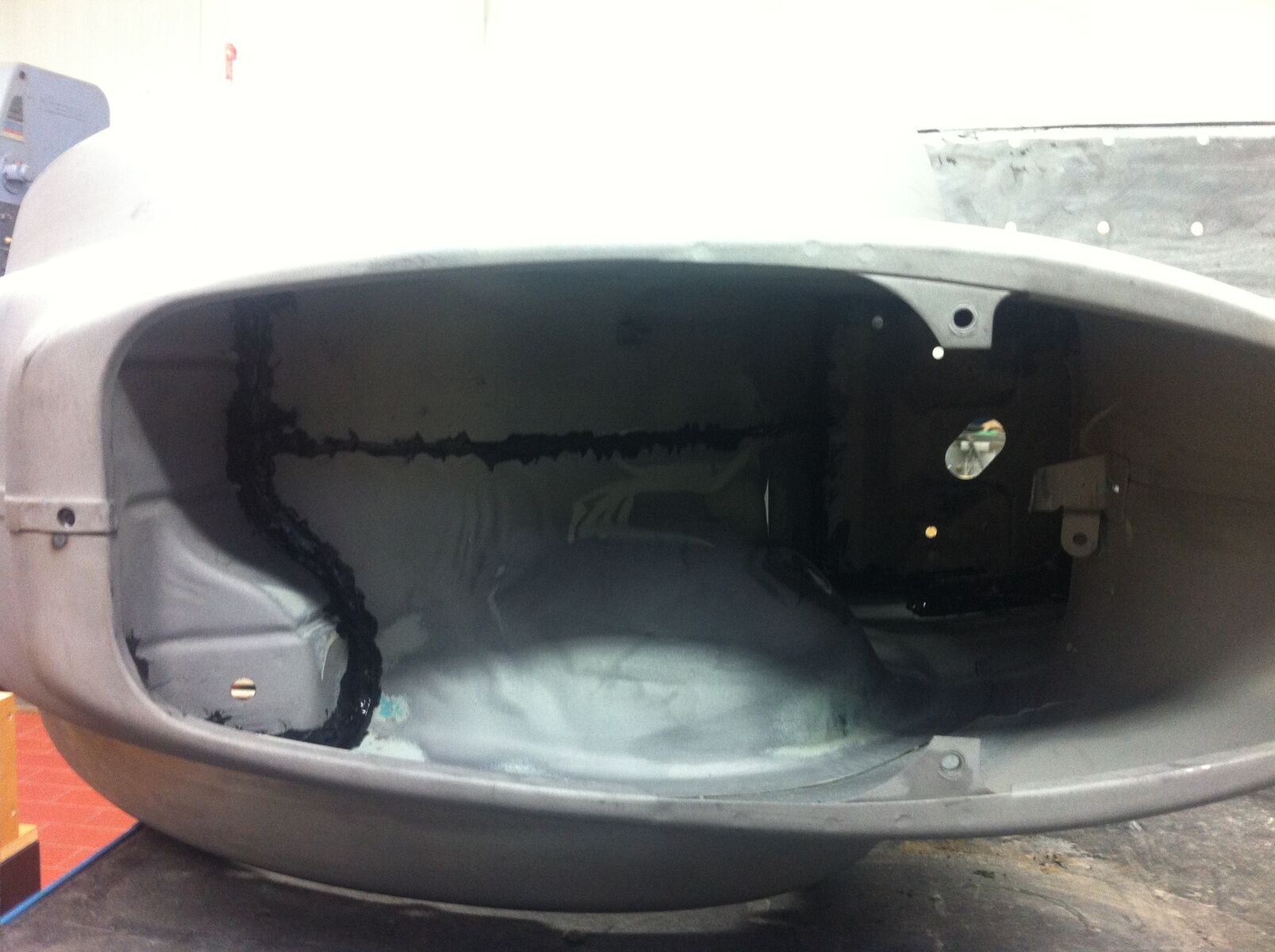

Im Rahmen hab ich heute mal so eine schwarze Karosseriedichtmasse verwendet. Alle Blechfalze und Übergänge sind dicht.
Mir ist aufgefallen, dass damals bei der 72er 50R ordentlich gespart wurde an Dichtmasse. Im Gegensatz zur 50S von ´93, die is´ praktisch voll davon.

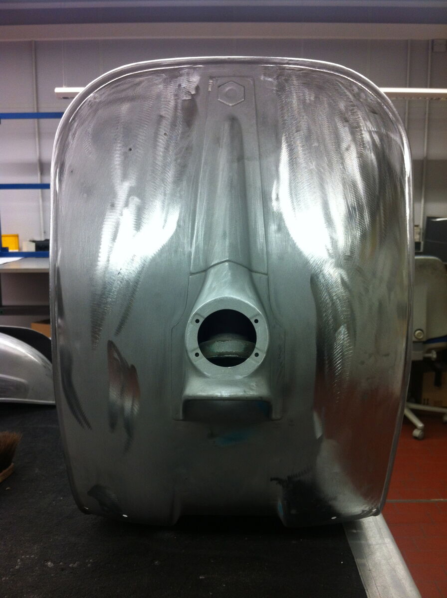

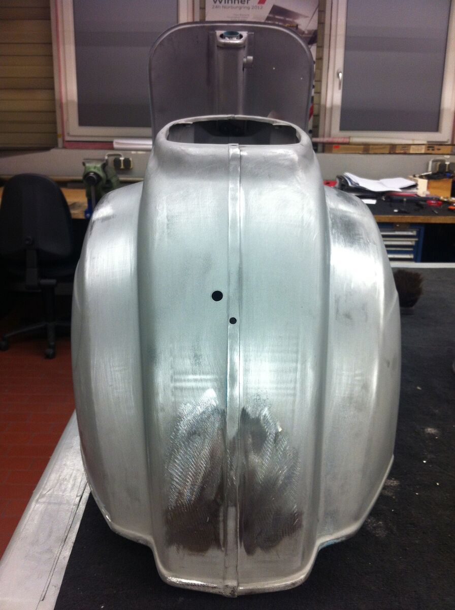

Roller ist jetzt fertig gedengelt und wird vor dem Füller schon grob gespachelt. Alles in Eigenregie.
Ich lass vom Lackierer später nur noch die Original-Grundierung und -Farbe draufspritzen, kommt einfach günstiger.
