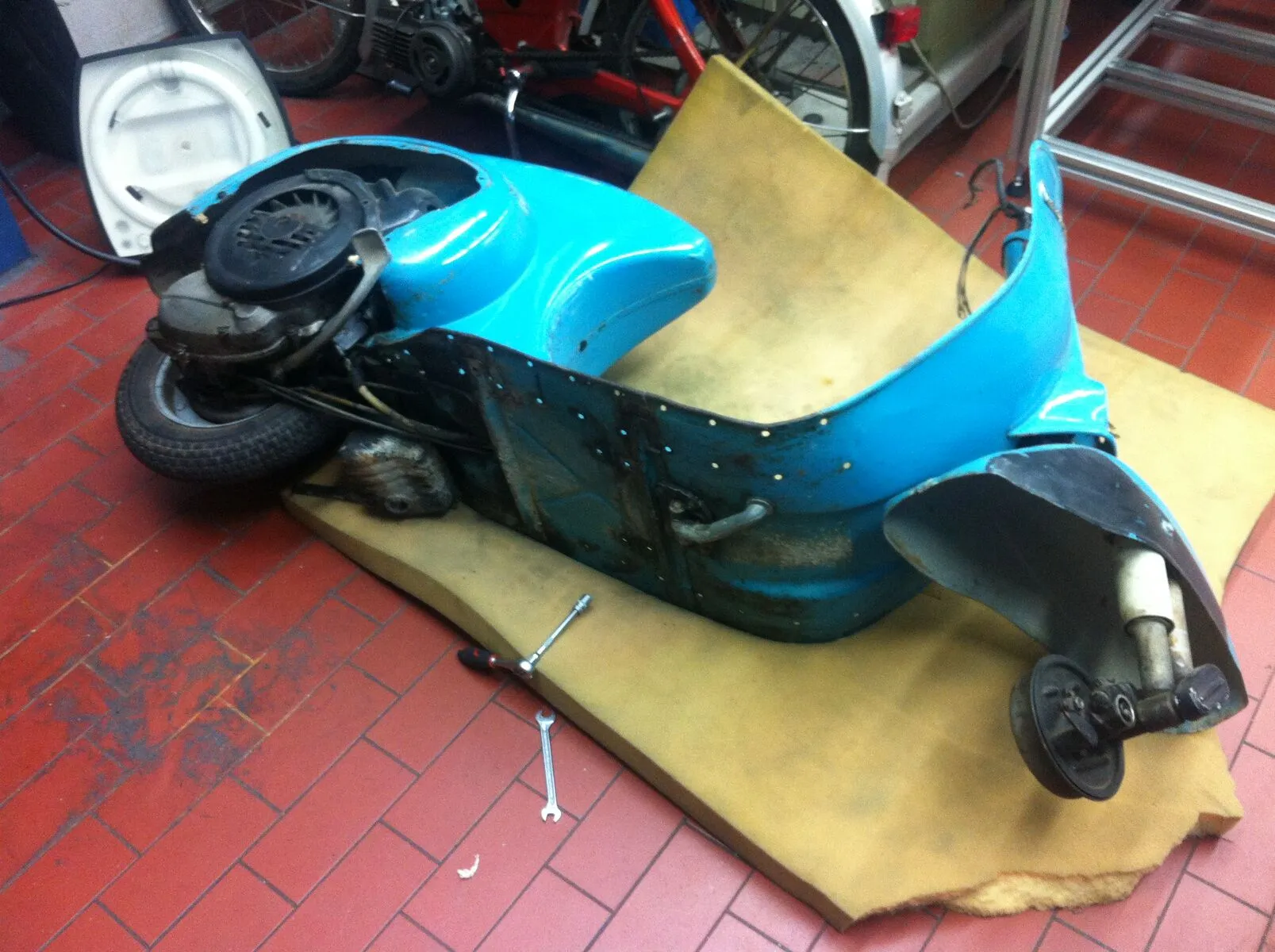

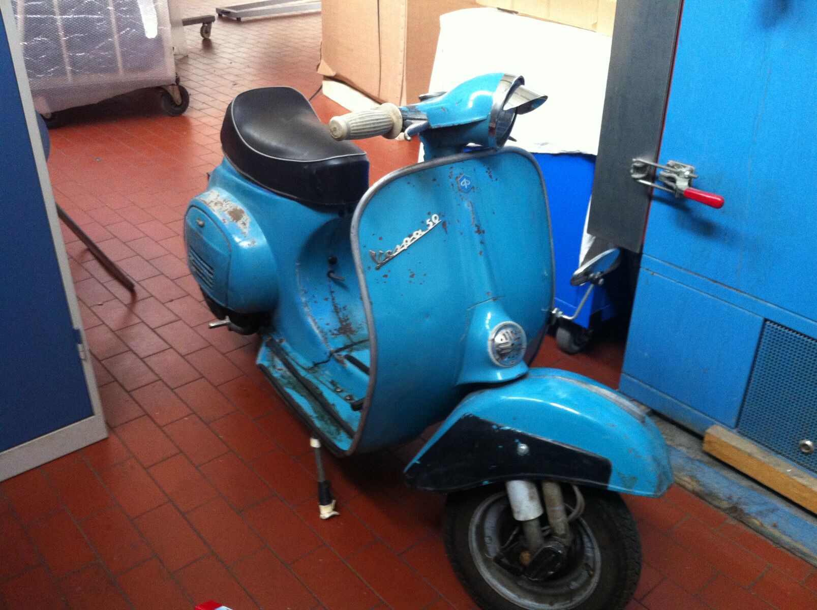

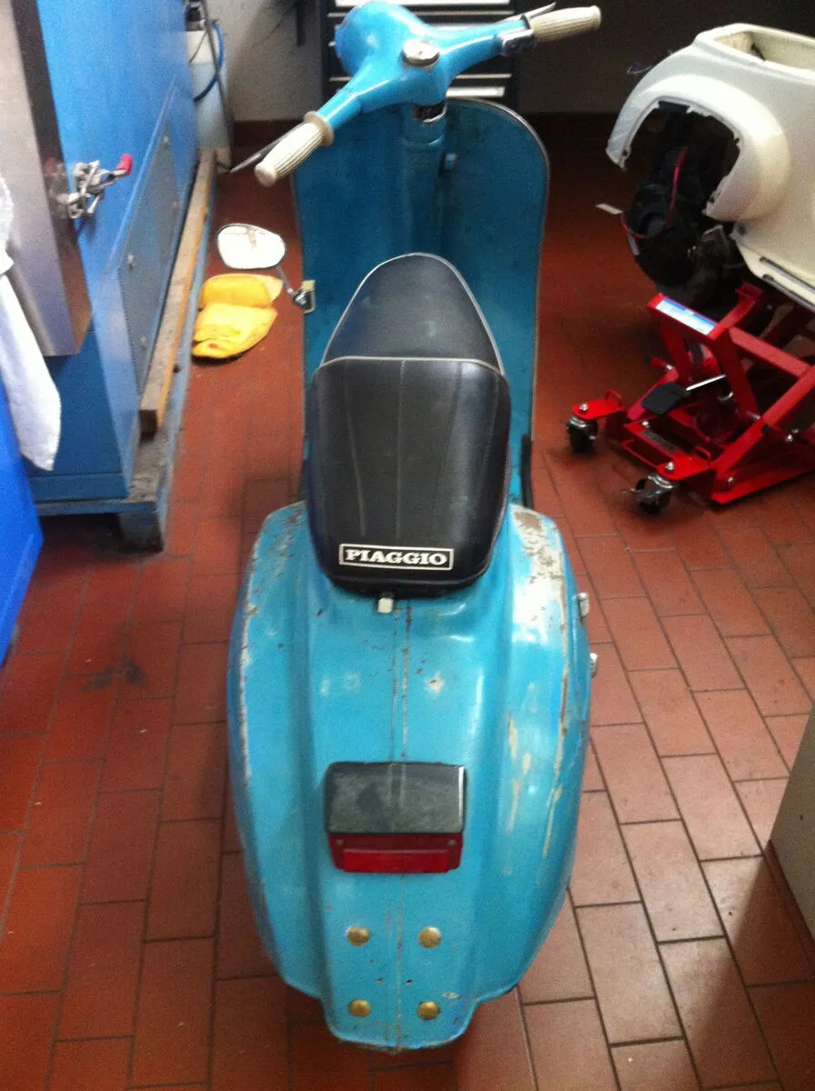

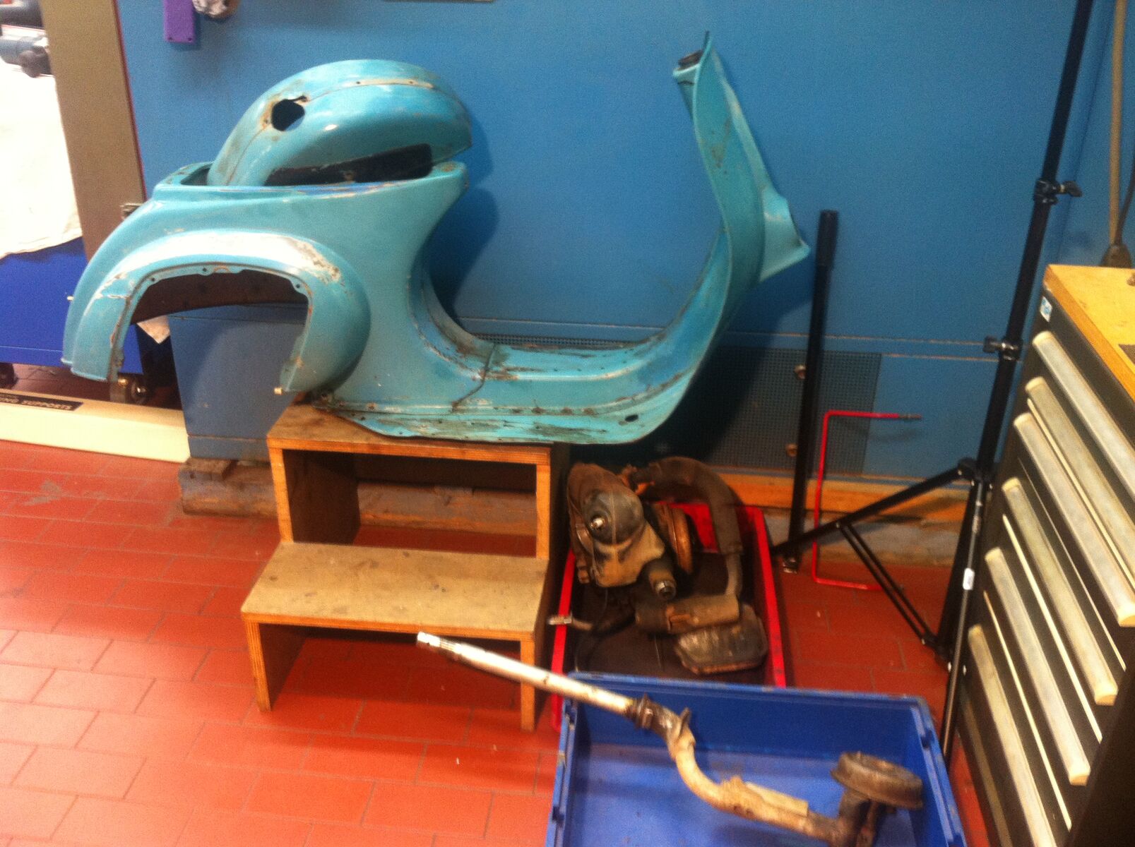

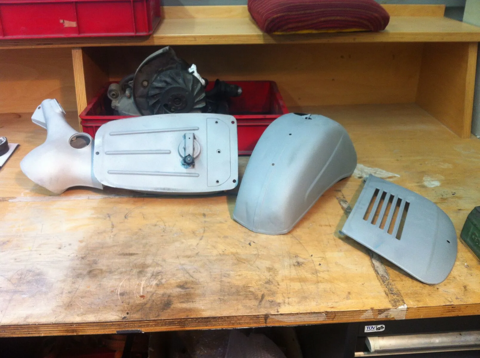

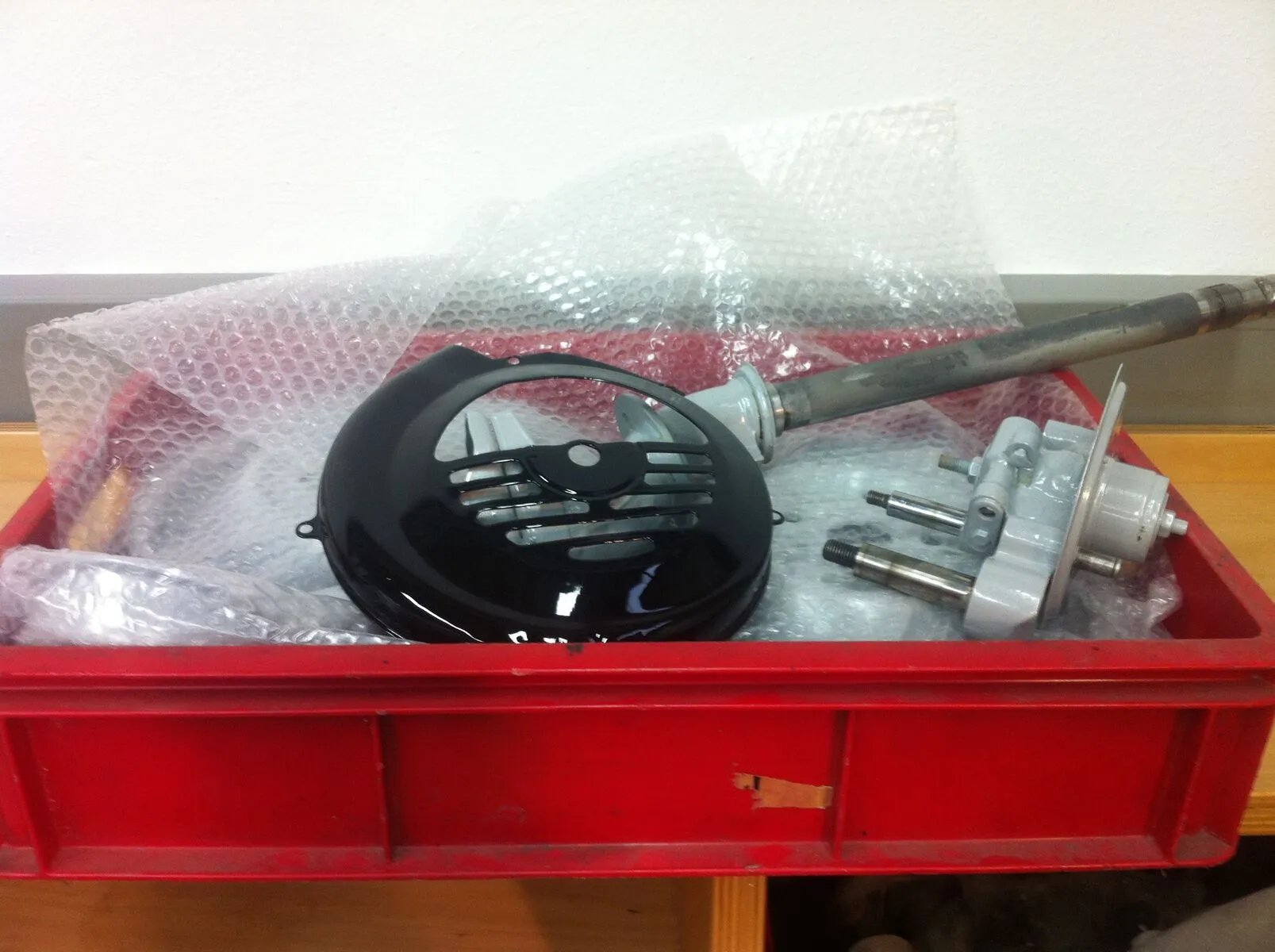

    Damit´s mir bis zum Frühling in der Werkstatt nicht langweilig wird, läuft noch ein kompletter Neuaufbau.

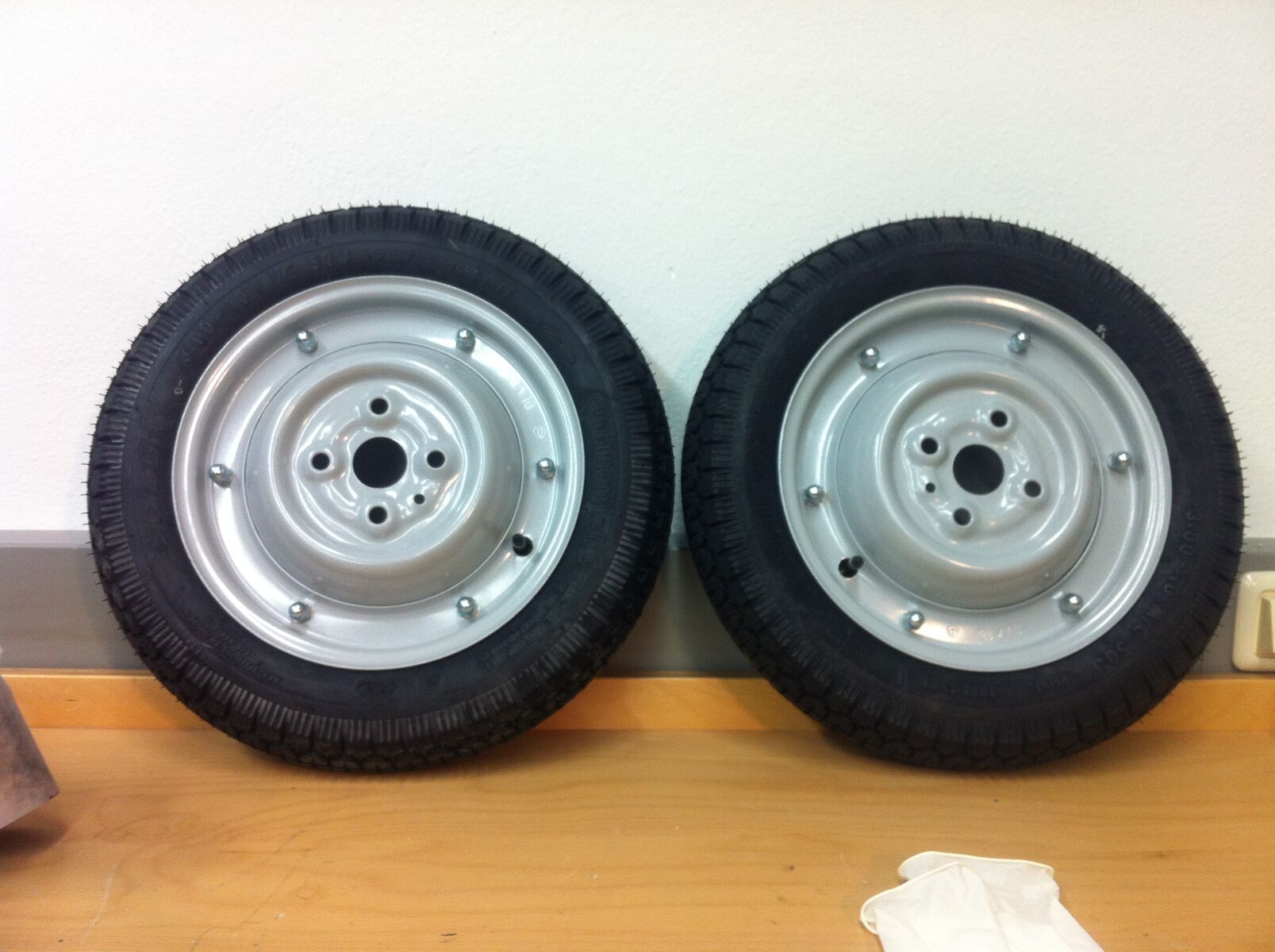

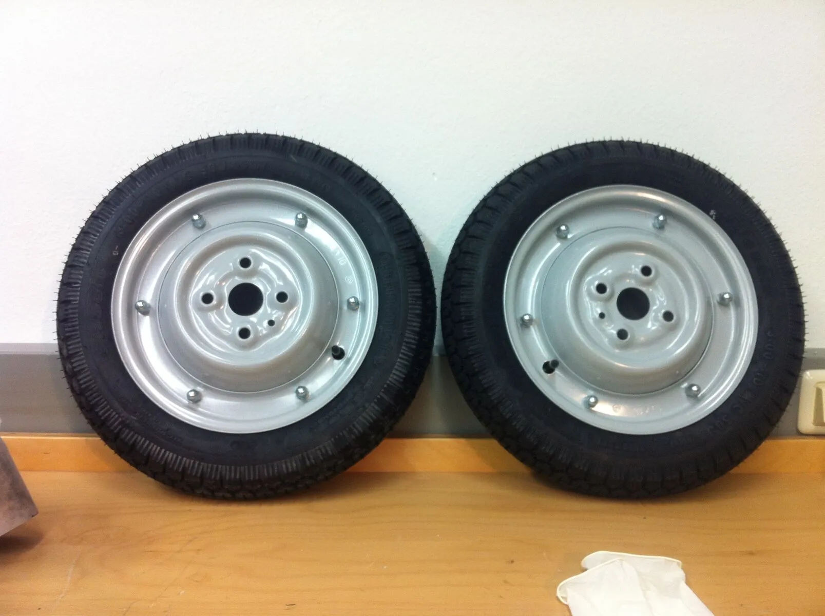

    War ehemals eine originale 50R aus Italien mit 9", wird umgerüstet auf 10" Umrüstfelgen.
    Farbe wird Piaggio Rosso Corsa. Originallack war Turchese (glaub ich zumindest), aber der war echt nicht mehr so prickelnd. Also ab zum Strahlen und Pulvern.
    Felgen, Gabel, Trommeln und Schwinge sind RAL 9006 Weißaluminium gepulvert. Rahmen wird derzeit noch gerichtet.

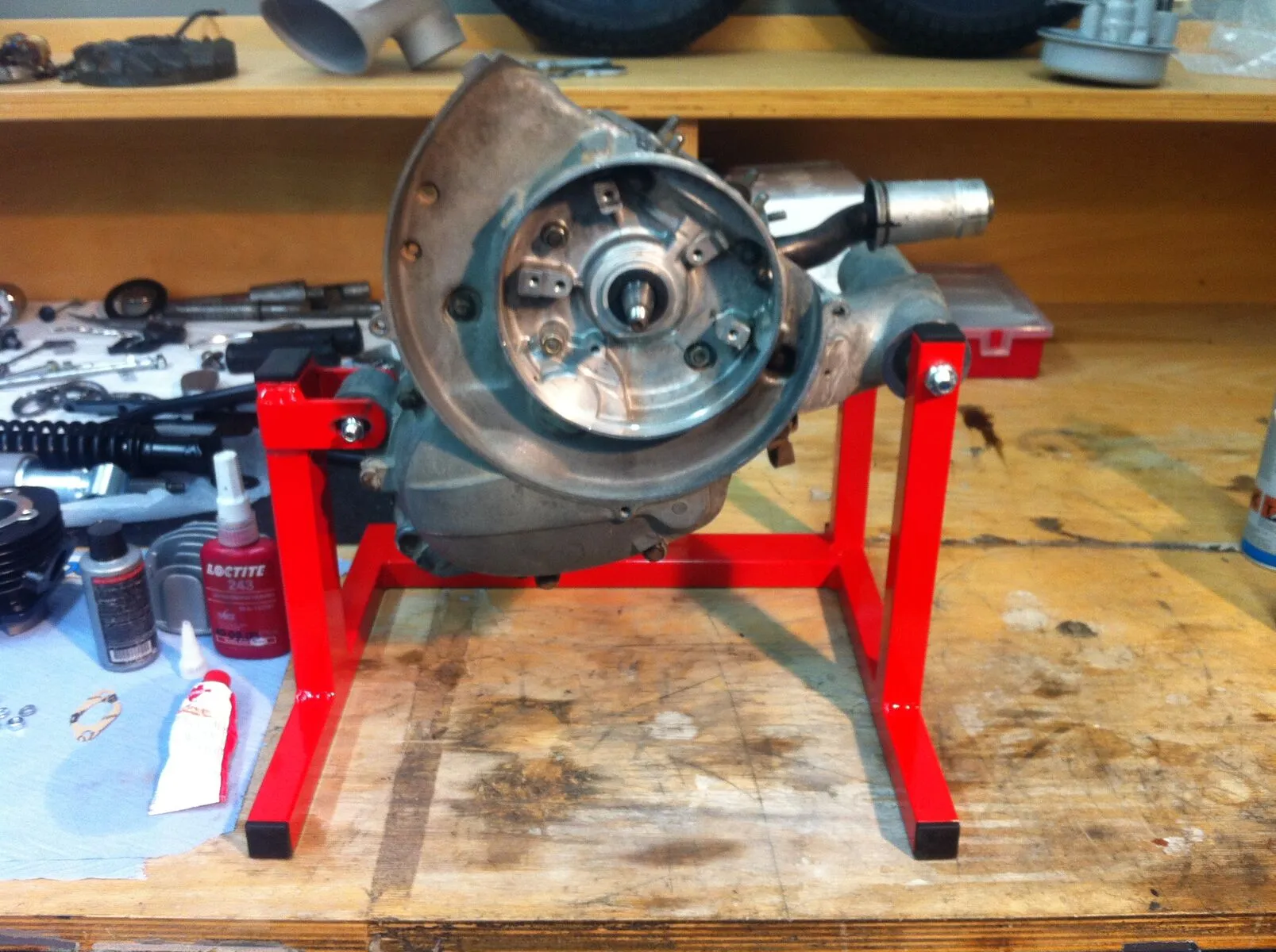

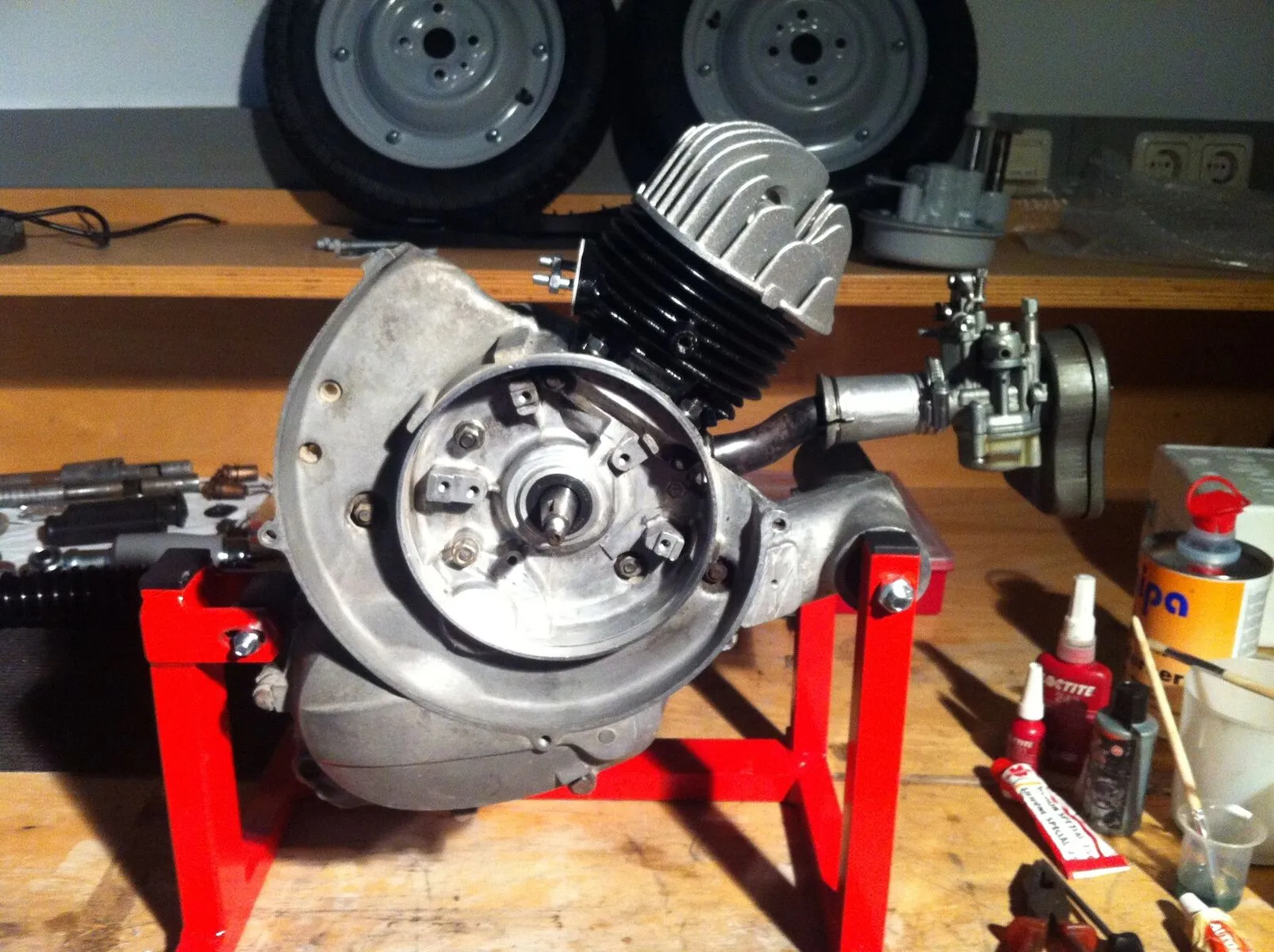

    Motor wird interessant, bin das Setup auch noch nie gefahren:
    -3-Gang
    -Original-Primär
    -Polini 75 Racing
    -Polini Banane
    -Dello SHB 16.16
    -Vespatronic :D
    Ist zwar Overkill mit der Zündung, aber spielt in dem Fall keine Rolle. Bin auf die Leistung gespannt.

    Ja, bin schon total gespannt.
    Das ganze mit Viergang und Polini Banane (aber ohne Vespatronic) hatte ich erst in der weißen 50S. Geht für 75ccm schon erstaunlich gut.
    Man muss eben auch wissen, dass es die Vtronic im GSF für 100 Euro weniger gibt. ;)

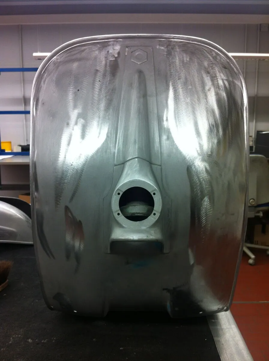

    Den Tank hab ich dieses Mal auch von innen versiegelt, und zwar damit:
    Ging einfach und macht einen stabilen Eindruck. Rost gibt´s im Tank dann gar nicht mehr, könnte also auch leer stehen bleiben.

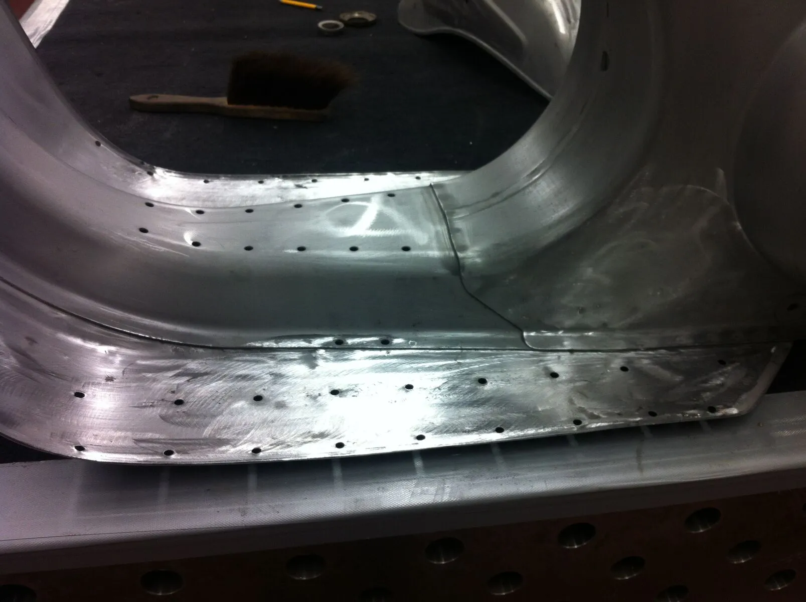

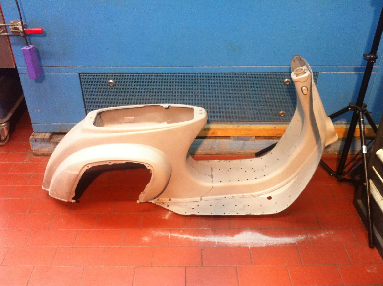

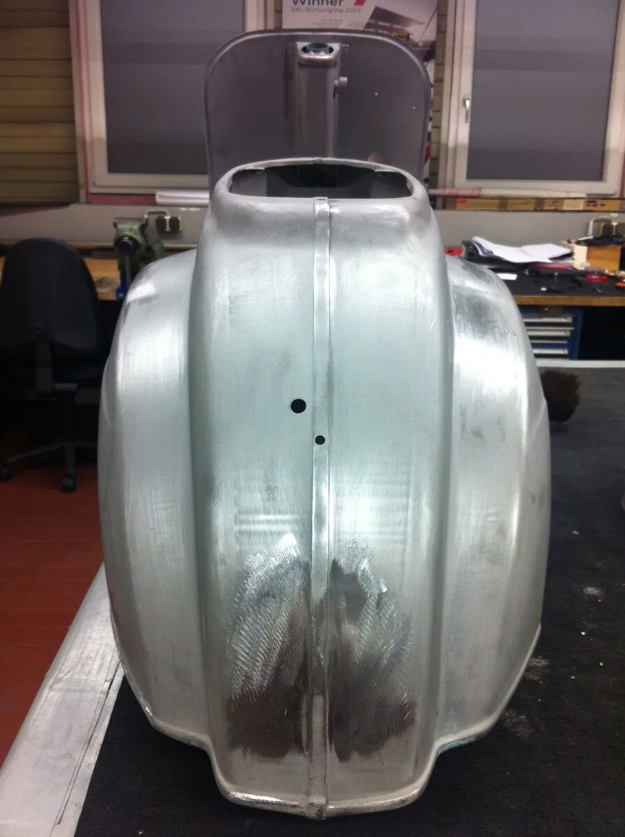

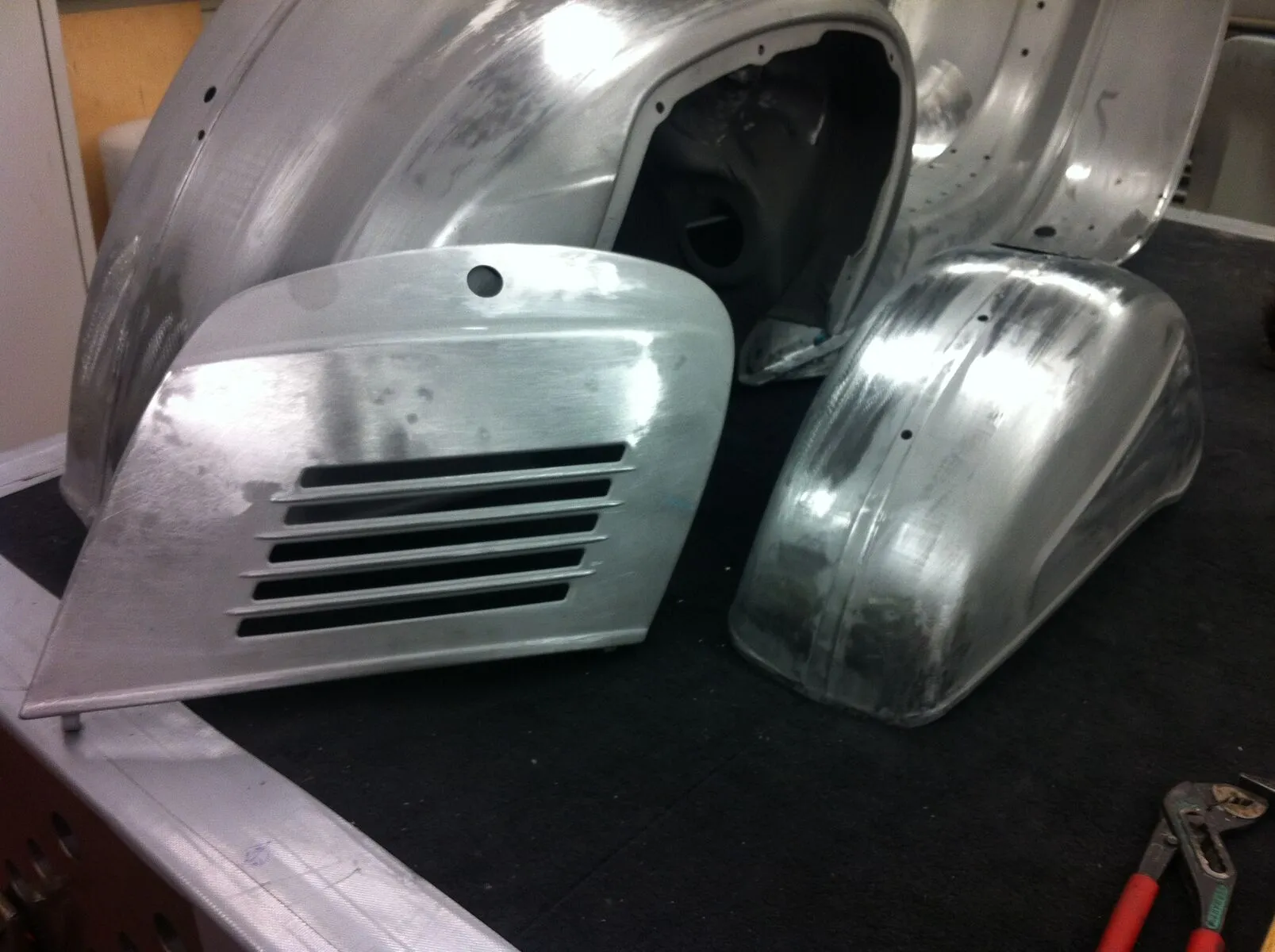

    Roller ist jetzt fertig gedengelt und wird vor dem Füller schon grob gespachelt. Alles in Eigenregie.
    Ich lass vom Lackierer später nur noch die Original-Grundierung und -Farbe draufspritzen, kommt einfach günstiger.

    Also zum Lack und Füller kann ich dir nix sagen, habe aber mal eine Frage! Da du ja einen davor ungestrahlten Roller gestrahlt hast.. nimmt das viel (spürbar) von der Blechsubstanz weg?
    Greetz Ben
  • Parkett
    6,780
    1,317
    • January 30, 2013 at 21:41
    Nein gar nicht. War jetzt schon der zweite Roller, den ich bei dem Betrieb hab strahlen lassen, die machen das auch öfter.

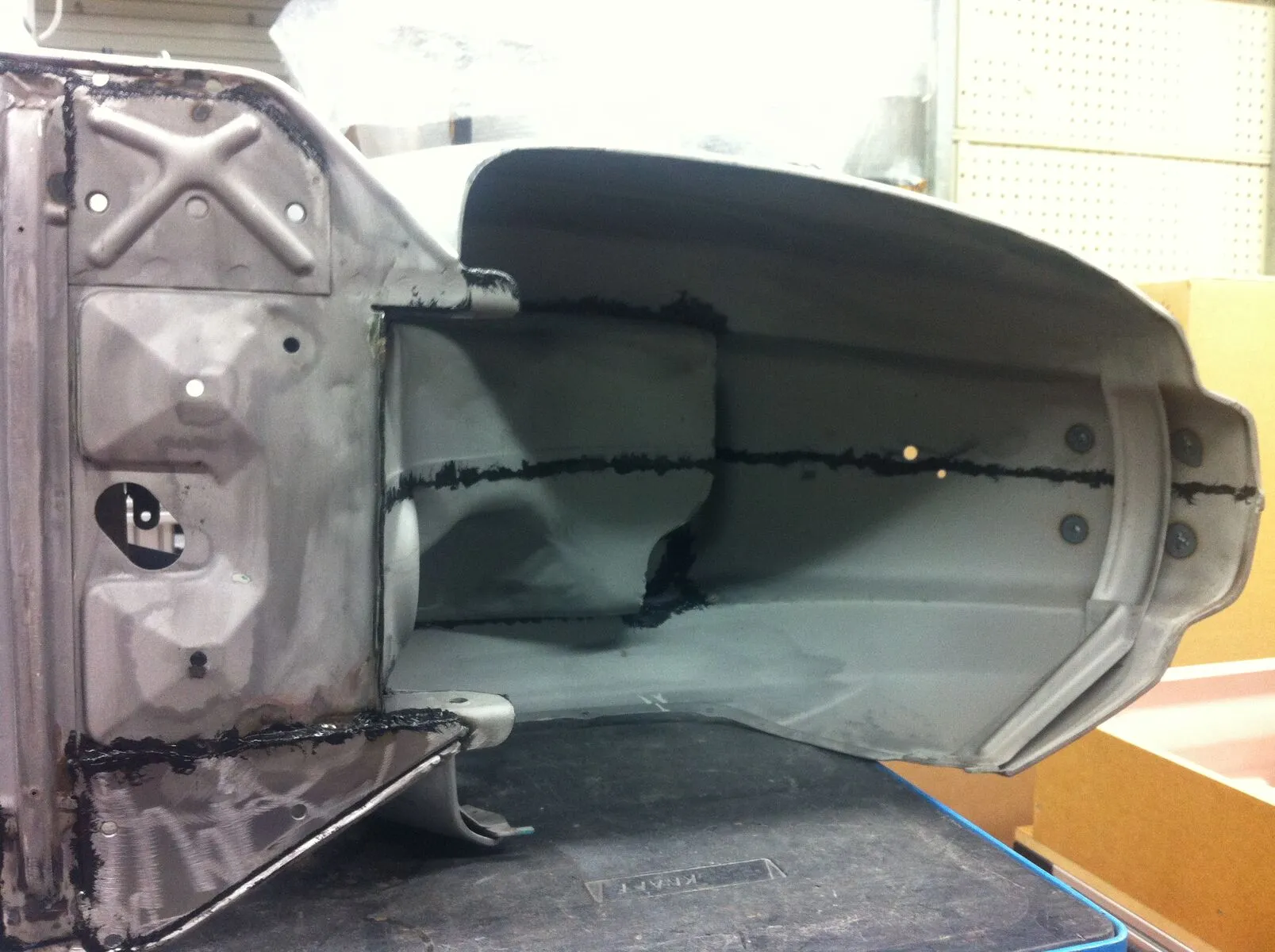

    Hab heute mal mit dem Rahmen und Motor weitergemacht.
    Den Polini entgratet, hab damit einfach ein viel besseres Gefühl.

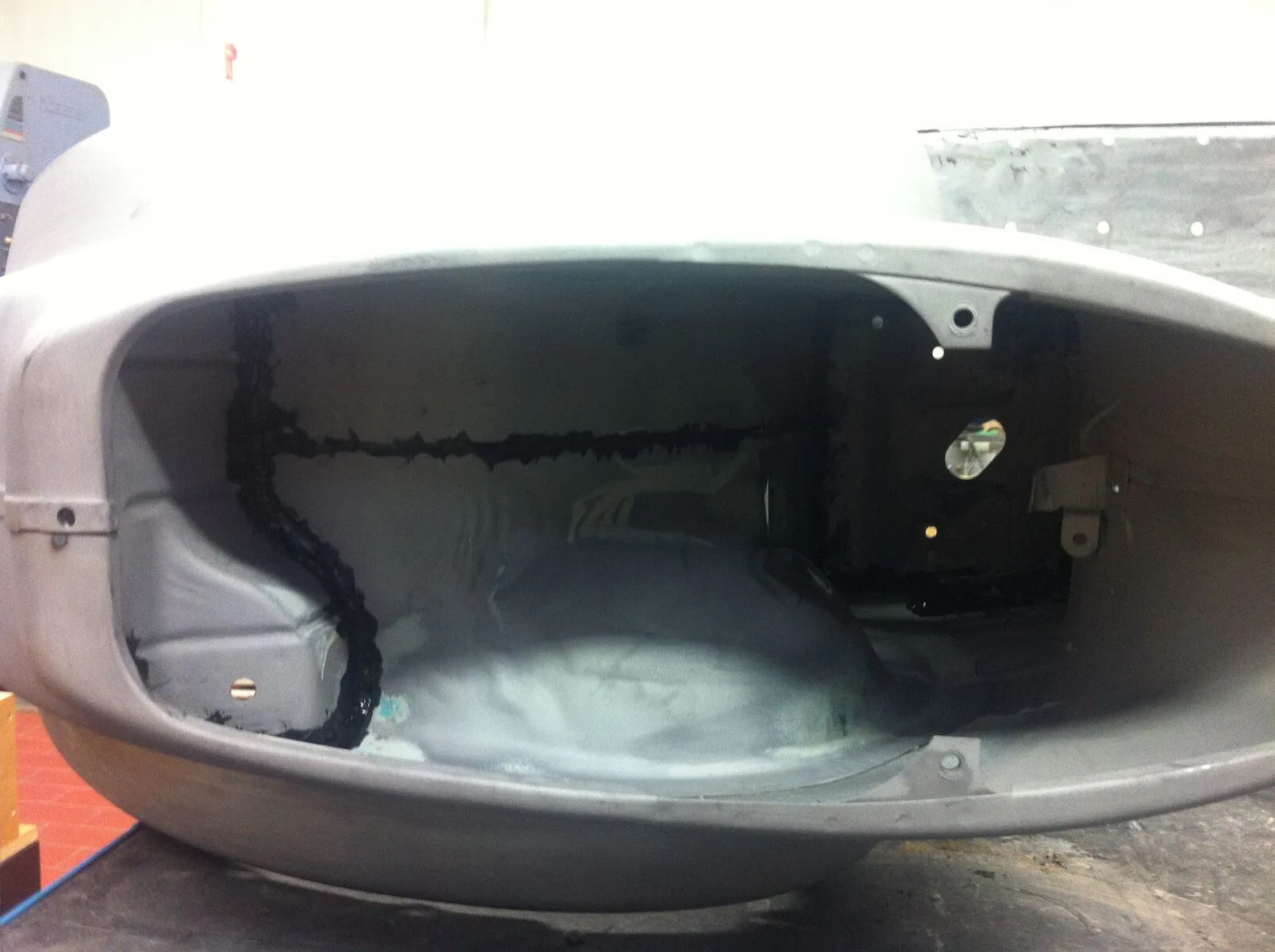

    Im Rahmen hab ich heute mal so eine schwarze Karosseriedichtmasse verwendet. Alle Blechfalze und Übergänge sind dicht.
    Mir ist aufgefallen, dass damals bei der 72er 50R ordentlich gespart wurde an Dichtmasse. Im Gegensatz zur 50S von ´93, die is´ praktisch voll davon.

    • February 1, 2013 at 18:30
    Sehr schön.
    Karosseriedichtmasse, welches Produkt verwendest Du da?
    Sagmal, Du baust auf 10" um? Schon eine Verwendung für die alten Felgen? :)
