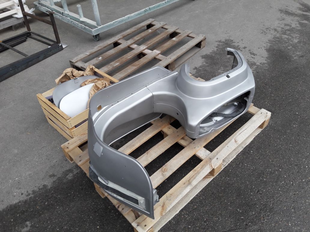

    Und noch ein Update - der Lackaufbau sieht neben der obligatorischen Rostschutzgrundierung eine Schicht Steinschlagschutz unter dem Trittbrett und im kompletten Motorraum sowie im Kotflügel vor. Der nicht gestrahlte Tunnel mit leichtem Rostansatz bekommt eine Fluid Film Kur mittels Sonde verpasst, im Anschluss gibt es transparentes Wachs unter Trittblech, Kotflügel und Motorraum. Somit sollte ich bei regelmäßiger Nachkonservierung und primärem Schönwetter-Betrieb für die nächsten Jahre hoffentlich meine Ruhe haben :)
    Felgen, Hauptständer, Tank (außen) und diverse andere Kleinteile wurden gepulvert und sind teils schon wieder montiert. Das Strahlen und Pulvern der oben gelisteten Teile hat mich insgesamt 145,- € gekostet, dazu kommen nochmals knapp 300,- für`s Lackieren.

    Danke für die weitere Einschätzung und ausführlich Erklärung bzgl. Pulvern! Ich hab mittlerweile nen guten Lackierer gefunden, der dem kompletten Lackaufbau des Blechs und ggf. vorherige kleine Karosseriearbeiten Dank viel Vitamin-B zu nem soliden Preis macht - insgesamt komme ich auf ca. 450,00 EUR netto für Strahlen, Kleinteile pulvern & den kompletten Lackaufbau mit ggf. kleineren Karosseriearbeiten.
    Gestrahlt & lackiert werden sollen folgende Teile:
    Rahmen
    Seitendeckel
    Kotflügel
    Gestrahlt & gepulvert werden sollen folgende Teile:
    Felgen
    Fahrzeugständer & Halterung
    Lüfterradabdeckung
    Tank außen (ja, das verwendete Pulver ist spritfest)
    Spiegelhalterung
    Nur gestrahlt (Glasperlen) werden sollen beide Bremstrommeln & Bremspedal inkl. Basis. Lenkerabdeckung, Handschuhfach, etc werden angeschliffen und lackiert.
    Unschlüssig bin ich mir bei der Lenksäule / Gabel - kann man hier lackieren? Ich hätte diese zum Strahlen (Glasperlen) bis auf die Schwinge demontiert und die Nabe / Lager sauber abgeklebt. Ablativ wäre hier ja eher ungünstig nehme ich an?
    Würdet Ihr die Lagerschalen zum Strahlen drin lassen? Falls ja, wie abdecken?
    Zudem unsicher bin ich mir beim Rahmentunnel - hier wird der Strahler 100%ig nicht alles erwischen und noch schwieriger wird das Lackieren von innen werden. Daher habe ich vor, diesen dicht zu machen und NACH dem Lackieren zu konservieren - hier ist wie gesagt nur leichter Rostansatz vorhanden, ich würde dort mit Fluid Film & Sonde arbeiten. Die Frage ist, an welcher Stelle im Vergaser-Bereich ich diesen womit dicht mache? Bremspedal ist klar, am Lenkrohr bin ich noch unschlüssig womit dicht gemacht werden soll. Den Kabelbaum würde ich im Tunnel eingepackt liegen lassen, Züge würde ich ohne Zughüllen drin lassen, damit das Einziehen später leicht von der Hand geht.
    Ein Geschmäckle haben nach wie vor auch die Falze. Kann man diese vor dem Strahlen mit Owatrol Öl behandeln? Spritze & Nadel und dann sparsam in die Falze rein? Fertan finde ich da nicht so ideal, da man dies ja abwaschen soll, was sich an den Falzen als schwierig herausstellt. Fett möchte ich nicht in die Falze geben, da mir mein Lackierer spätestens in warmen Kabine den Kopf abreißt, wenn das aus den Falzen kriecht. Owatrol stoppt laut Hersteller den Rost, härtet aus & kann mit 1K überarbeitet werden, daher erscheint mir das am geeignetsten.

    Also der Tunnel schaut innen wie neu aus, 1-2 kleine Stellen mit leichter oberflächlicher Rostbildung aber sonst 1a.
    Allerdings hat das Putzen heute einiges unschönes freigelegt. Definitiv KEIN Originallack, Spachtel/Silikon tonnenweise in den Fugen und ein komplett angerosteter Motorraum. Dazu rost unter allen Trittleisten.
    Meinungen? Sandstrahlen? Alles raus und komplett neu lackieren? Oder einen Liter Fertan drauf?
    Danke für die vielen weiteren Tipps. Ich werde das Ganze mit Hochdruck, Drahtbürste und Fertan bearbeiten und danach den klassischen Lackaufbau mit Grundierung + Originallack machen. Zum Schluss das transparente Wachs drauf & gut is :)
    Ich würde das ordentlich machen und die eigentlichen Rostherde beseitigen und schließe mich @jack o'neill an.
    Das ist eine Woche gründliche Arbeit mit der Drahtbürste am Akkuschrauber oder eben Sandstrahlen lassen, habe ich gerade selbst hinter mir. Und meine sah noch deutlich besser aus. In den Falzen blüht es aber trotzdem unter dem Lack. Wenn Du eh den Motor draußen hast, ist das schnell geschehen.

    Wie machst Du die Falzen bzw die Stellen an den Schweißpunkten wie erreicht man den Rost dort? Mit Fertan oder Owatrol?
