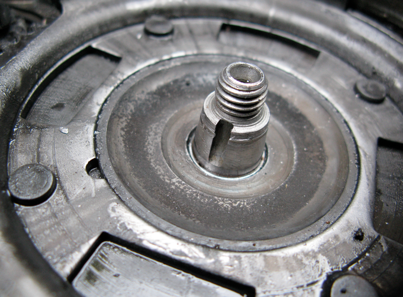

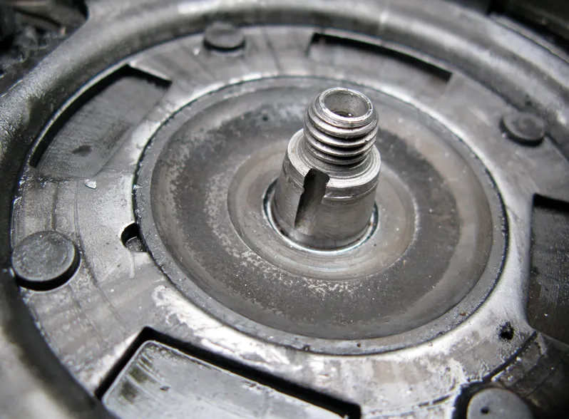

    Servus zusammen!
    Konnte letztens meine PK XL2 nicht mehr ankicken. Ursache war, dass die Kupplung von der KuWe heruntergerutscht ist. Dabei hat sich der Halbmondkeil verabschiedet und seine Spuren auf Kurbelwelle und der Kupplung hinterlassen.
    Könnte ihr mal Aussage treffen, ob das noch zu retten ist.
    Vielen Dank im Voraus!
    Beste Grüße Julez

    • April 28, 2011 at 21:40
    der kegelpresssitz von der Kupplung hat sich gelöst und den Keil abgeschert. der konus sieht nun nicht mehr so frisch aus...
    werde morgen versuchen den einzuschleifen. mit ventilschleifpaste, wie die jungs letztens am mittwoch gemeint haben. hoffe das haut hin :S
