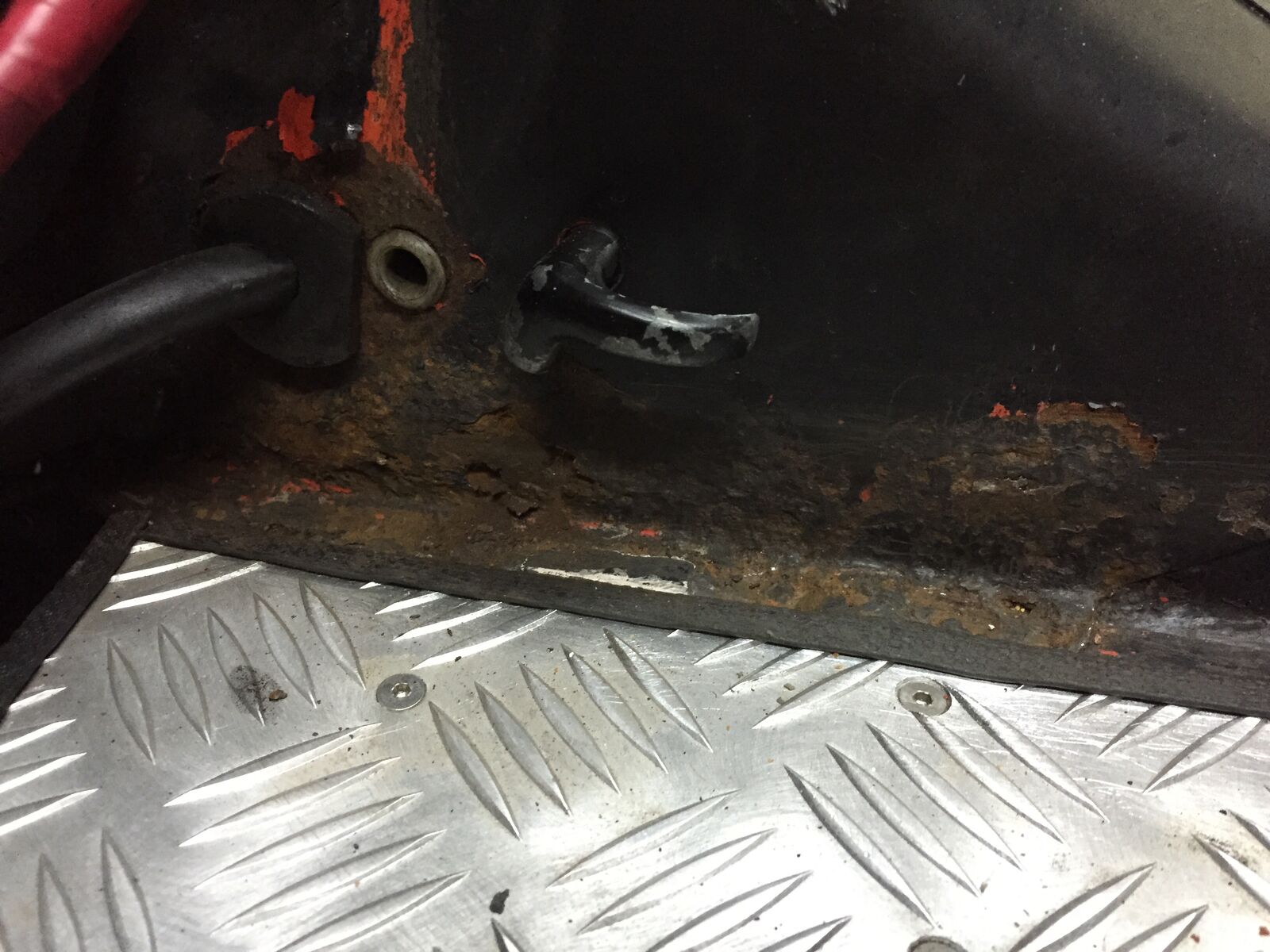

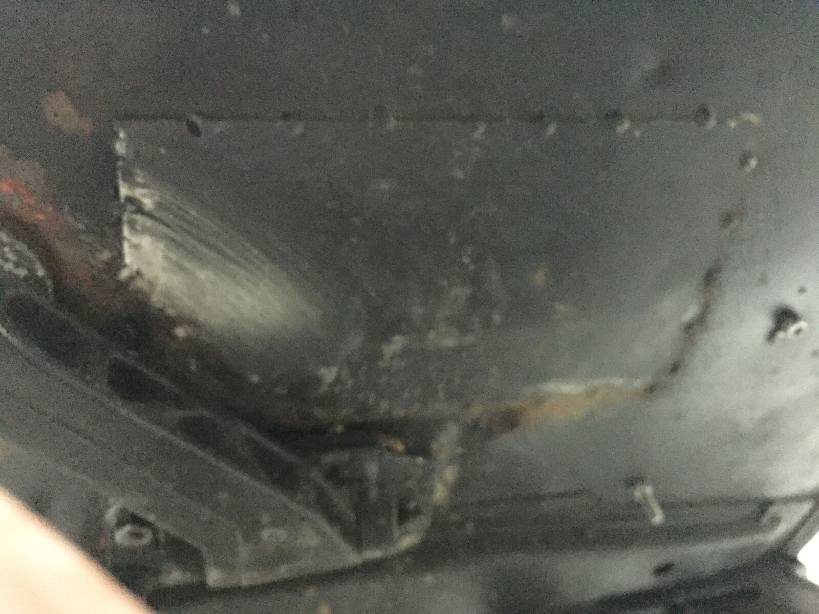

    Wie versprochen zeige ich euch die Bilder.
    Zu sehen ist hier auch, dass ein Stück Blech von unten sehr unprofessionell geschweisst wurde.
    Bin mal gespannt, was ihr dazu sagt.

    Hoffe ja das du nicht viel Geld ausgegeben hast. Sieht schon sehr knusprigaus. Ich kaufe aus Prinzip keine Vespen mit Riffelblech weil es da drunter nochschlimmer aussehen kann. Das Blech ist auch nicht wirklich gut eingeschweißt.Rosten tut sie überall also viel Arbeit aber theoretisch machbar wenn dujemanden kennst der es drauf hat. Oder halt selbst machen wenn man das kann. Dumusst natürlich ein dickes Portmonee haben bei sowas.

    Von gut kaschiert kann wohl keine Rede sein ;) Hast Du den Rost beim Kauf nicht gesehen ?

    Das war alles fett Matt schwarz lackiert. Ich hatte es nicht gesehen, nein. Sonst hätte ich ja nicht zugeschlagen. Hab aber gesehen das man die blechstücke kaufen kann. Hab auch schon mit einem Kollegen gesprochen. Der schweisst mir das dann zusammen. Ist zwar wie schon erwähnt ein teurer Spaß...aber naja. Shit Happens.
