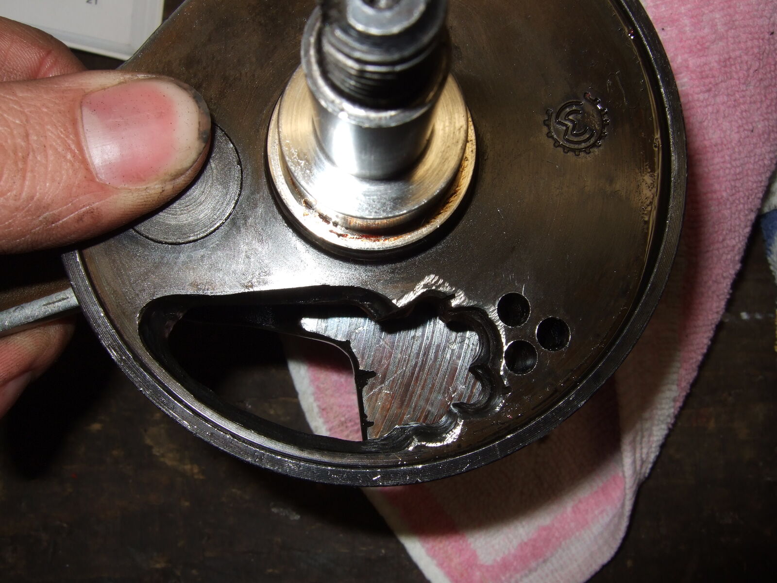

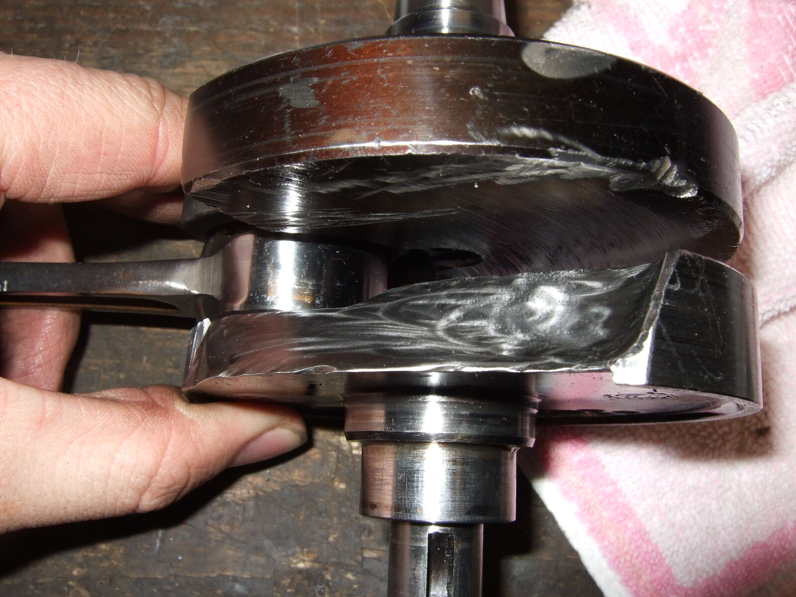

    So, Motor geöffnet. Hab aufgehört nachdem ich die Kurbelwelle raus hatte, aber seht selbst...

    Was wolltest Du den eigentlich mit der Wele machen?
    Eigentlich sieht die gar nicht so schlecht aus 8)
    Ist ne selbstgemachte Lippenwelle.
    Das bringt echt vorteile so ein Ding.
    Ich habe das auch schon einmal gemacht.
    Ich würde die wuchten und einbauen.
    EDIT: die könnte sogar gewuchtet sein. Die Bohrungen neben dem Fenster deuten darauf hin.

    Ne, die fliegt raus und ne gellipte MecEur 60mm kommt rein. Das Ding sieht so pfuschig aus... So wie der Ofen vibriert hat kann die Wuchtung nicht so toll sein ;)
