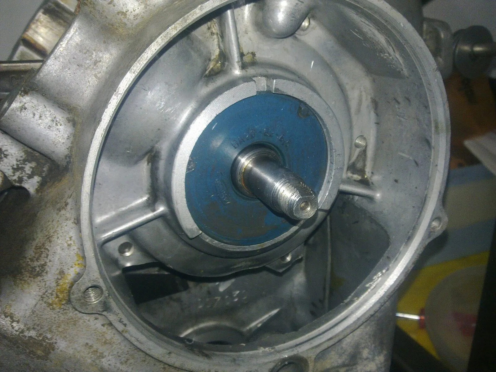

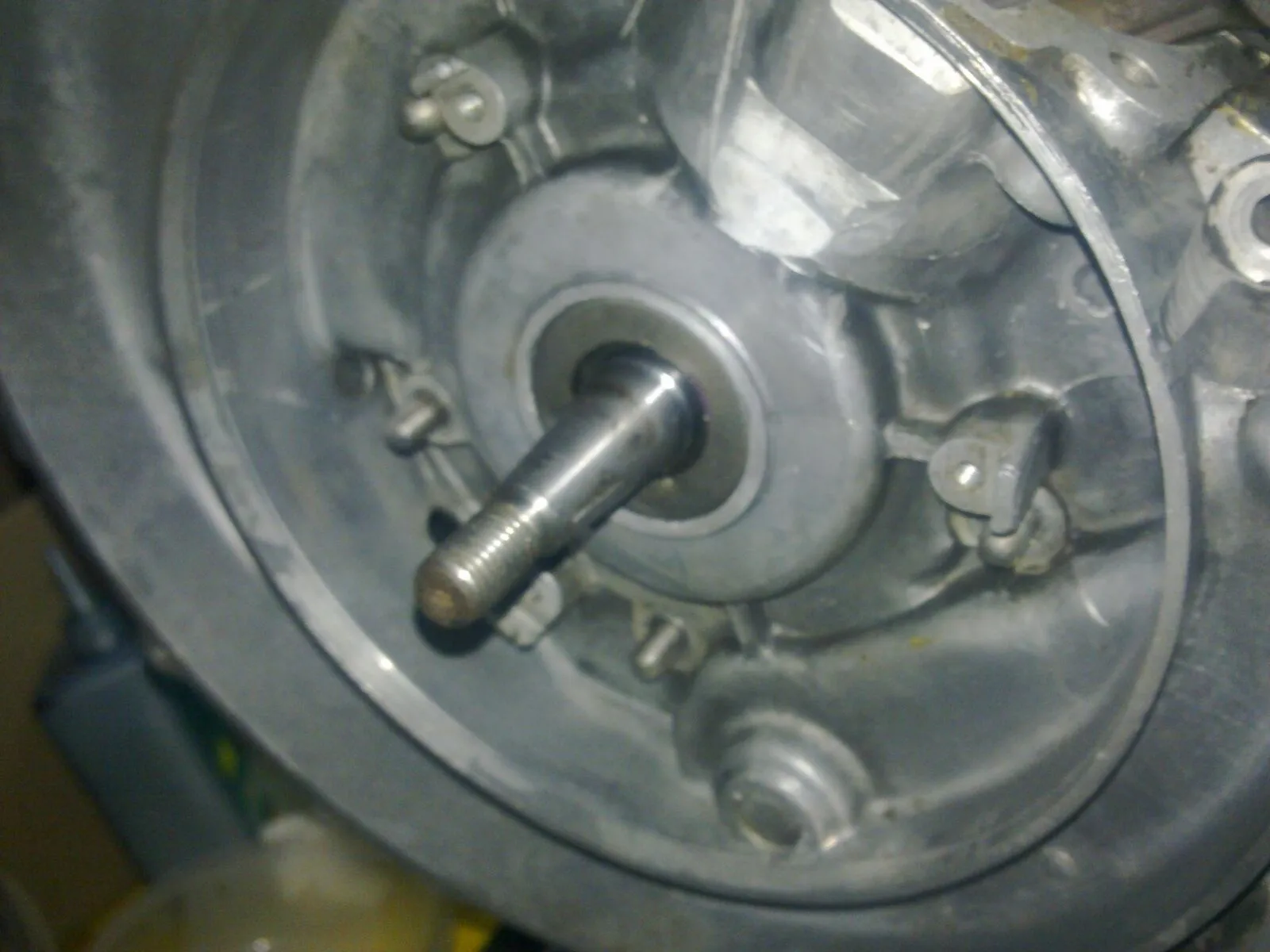

    Hallo Max...
    langsam glaube ich doof zu sein.... :wacko:
    erklär mir das doch bitte mal...
    Lüra-seite (Lüfterrad) ist doch das Bild rechts....
    hier muss man das Polrad abziehen und dann die zünplatte abmontieren.
    diesen Siri bekomm ich aber nur von "innen" weg und auch nur so wider eingesetzt...?? also motor spalten.
    das bild links ist Kulu-seite...hier kann ich den siri austauschen ohne den Motor zu spalten...muss aber den Moter von der vespa abmachen überhaupt nur den Kuludeckel abzubekommen...geschweige den siri auszutauschen.?
    wollte an dieser stelle noch fragen wie man bei der VNB das Polrad abmontieren kann ohne den Zili zu lösen?
    Bei der VNB wird das polrad mittels Kolbenklemmer gelöst...ohne polradabzieher...kann ich den kolben auch einfacher klemmen...z.b mit ner langen Kerze? oder soll man sowas besser nicht machen?
    mfg
    Hallo leute...
    ich widerspreche euch ja nur ungern.....aber bei der vnb geht der siri nicht einfach so runter.
    der siri auf der kulu-seite ist aussenstehend...aber hierfür muss man den Motor von der vespa wegmachen, ansonsten ist es nicht mal möglich die drei schrauben zu lösen um den deckel ab zumachen.
    und der siri auf der Lüra-seite ist ohne spalten ohnehin nicht zu entfernen....
    Habe Fotos von meinem ersatz-motor gemacht....
    mfg
