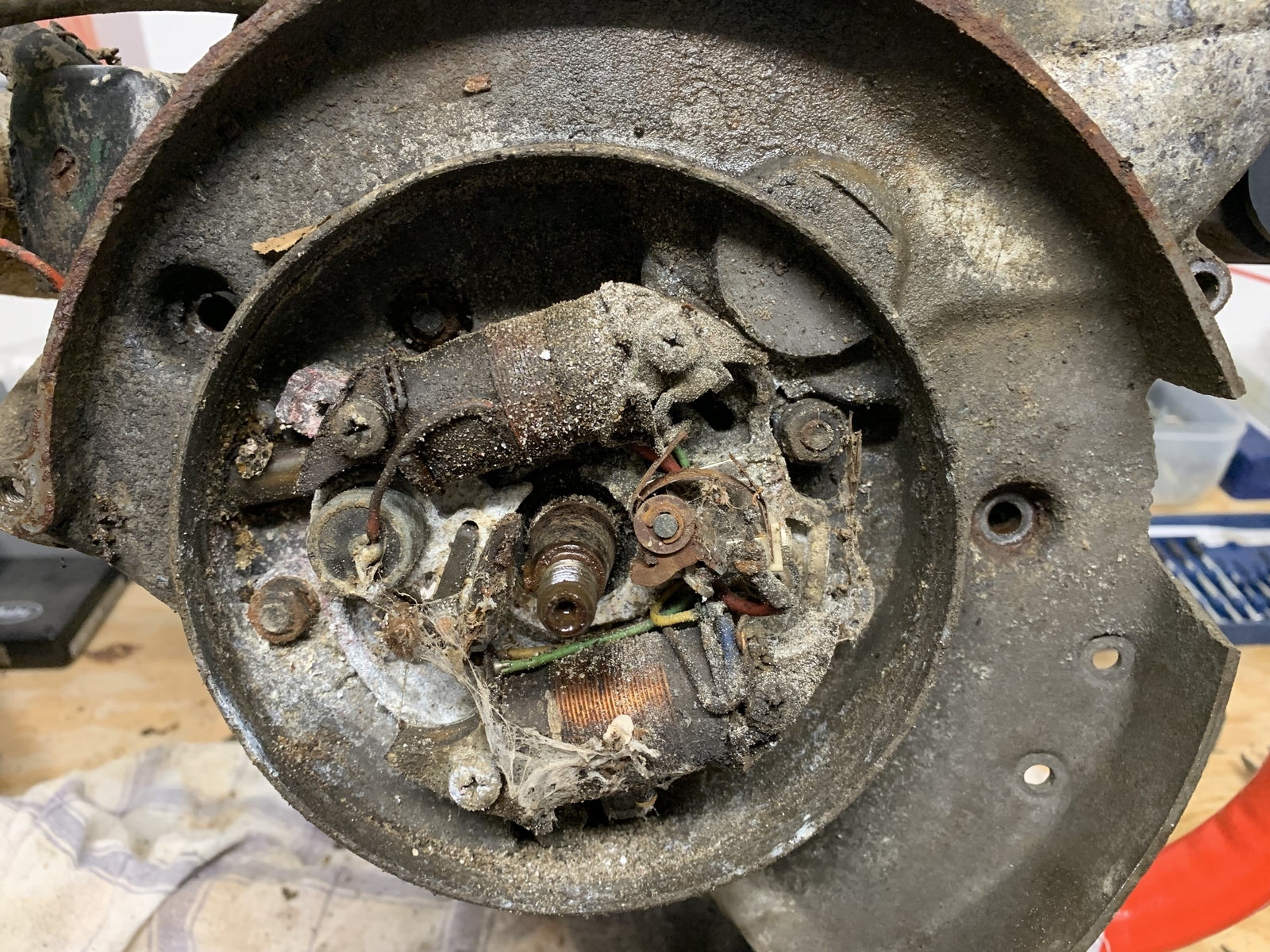

Aber hast du das Bild gesehen? Da ist Material vom Polrad mechanisch in die Nut gedrückt worden. Ich will sozusagen die Nut freifeilen, so dass sie wieder über den neuen Halbmondkeil geht. Das wäre halt die einzige Möglichkeit das neue Polrad als Fehlerquelle auszuschließen.
Ja hab ich. Die Nut auf der Höhe vom Keil sieht auch sonst nicht mehr ganz gut aus. Bleibt der Keil da noch in der Führung? Möglich.
Du kannst das vorsichtig versuchen, ohne viel sonstigem Material wegzunehmen.
Von der Aktion mit der Feile kann ich nur abraten wenn Du vor hast damit Dein Polrad händisch zu bearbeiten. Der Konus der KuWe läuft konisch und ist für den Kraftschluss mit dem Polrad zuständig. Der passt genau. Wenn Du jetzt Material im Polradschaft wegnimmst ist dieser ggf. nicht mehr vorhanden -> no bueno. Du kannst dadurch auch die Nut der KuWe beschädigen, dann ist da auch „finito la musica completamente“ was die KuWe an geht.

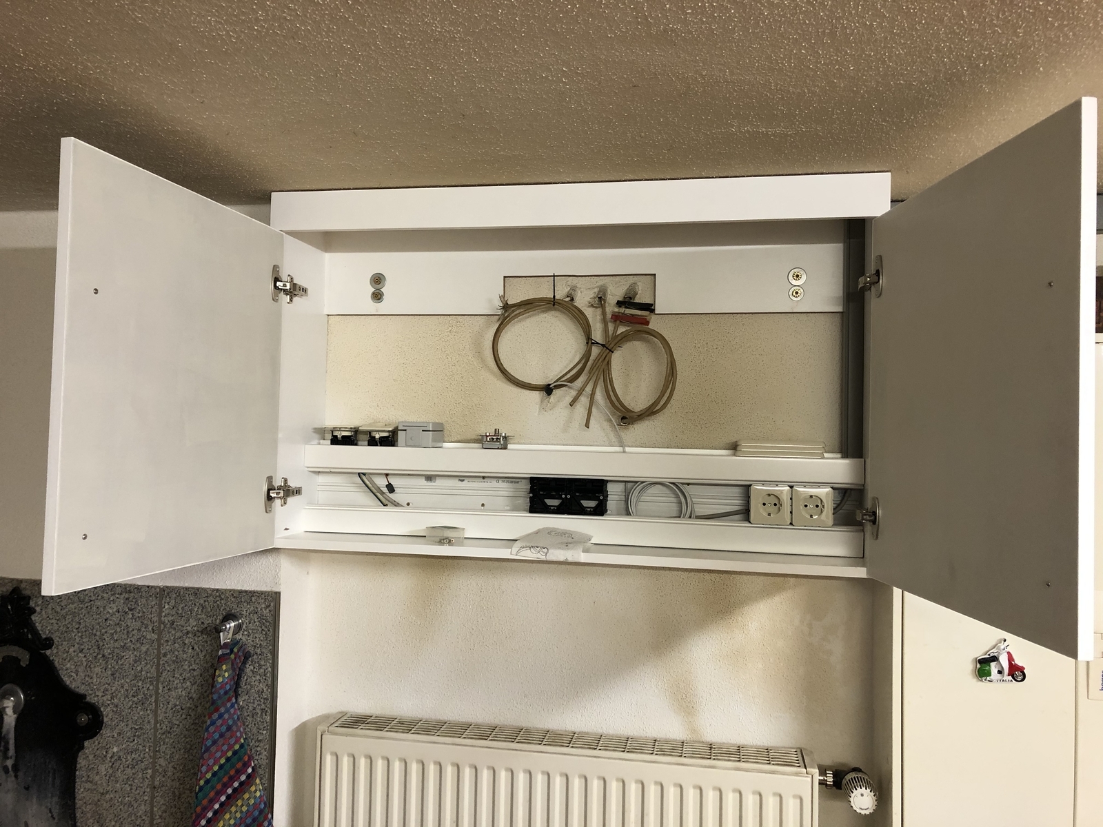

Alles anzeigenJa, aber was ich eigentlich ganz cool finde und ich mich wirklich darüber freue, bevor ich wieder mal etwas männermäßiges an Motoren plane, ist meine neue Zentrale, die sich im Aufbau befindet.
Mein Haus hat nur einen sehr bescheidenen Internetanschluß über die Post. Das Kabel, das in die Bude geht, ist noch stoffummantelt, mein Haus hatte schon Telefon zwischen den beiden Weltkriegen.
Ergo standen da so zwischen 0,8 und 3 MBit an.
Aber in den 90ern wurde die Straße gerichtet und das Haus bekam einen HÜP von Kabel Deutschland.
Jetzt habe ich parallel zur Post noch über Eazy Kabelinternet. Nix wildes, nur 40 MBit.
Aber als ich mein Haus gekauft habe und komplett neu gemacht hatte, hatte ich schon LAN Kabel eingezogen (CAT7) und im Haus verteilt.
Alle Kabel laufen bei mir im Stall (Metallwerkstatt, zweites Wohnzimmer) zusammen. Jetzt wird das hier die neue Zentrale:
Da ich auch eine komplette Schreinerei unter meinem Dach eingerichtet habe, konnte ich mir ein Schränkchen auf Maß machen, in dem dann alles zusammen läuft.
Jetzt wird nach und nach von da aus ein richtiges Wifi-Netzwerk mit vernünftigen Accespoints über POE aufgebaut. Kein Repeaterscheiß mehr. Kein Wlan mehr über Router, die das eh nicht richtig können.
Wenn das dann läuft, mache ich wieder mal einen Motor.
Netzwerkdosen sind bestellt, mein Kumpel (Netzwerktechniker) kommt demnächst vorbei und dann wird alles besprochen und Material bestellt.
