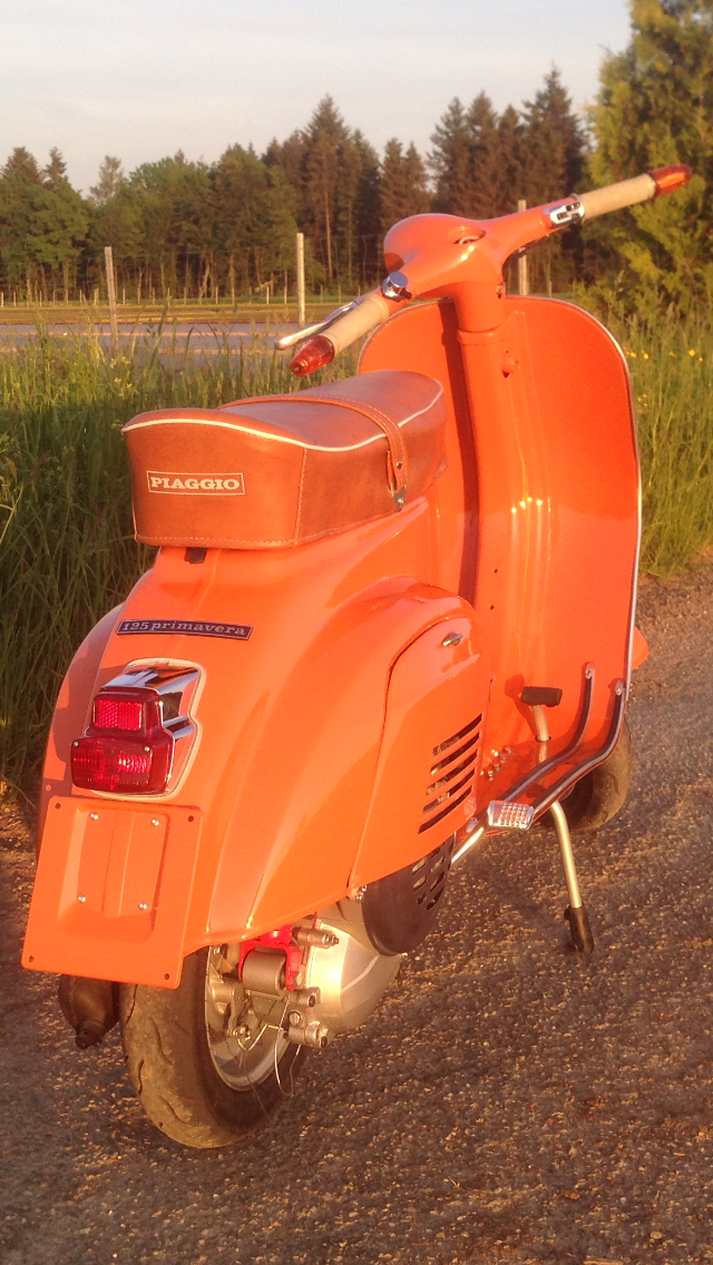

Sehr nice ![]()
Muss mein Ersatzrad leider anstelle eines Fachs am Beinschild anbringen...
Hatte also die Wahl, entweder Ersatzrad und kein Werkzeugfach oder umgekehrt ![]()

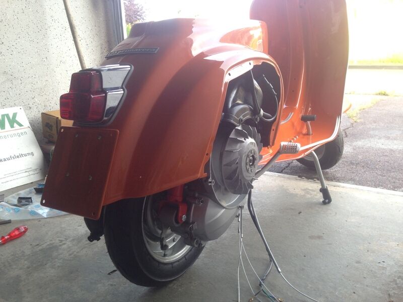

Kabelbaum Umrustung von 6V auf 12V

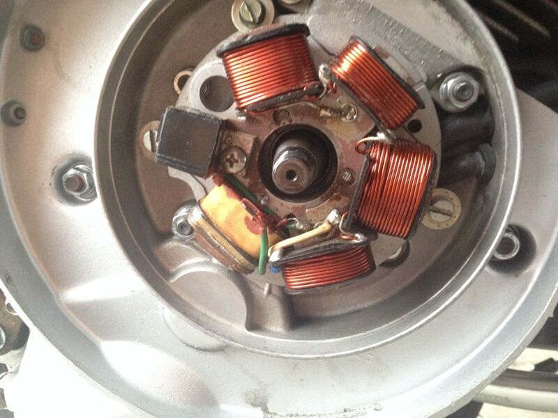

Motor samt neuem Generator und 12V Umrüstung eingebaut und Zündung zunächst grob eingestellt:
Der Hauptständer nach dem Lacken, samit Anbauteilen:
Die Gabel vorne lackiert mit alumnio 983 samt neuem Stoßdämpfer:
Die Hinterradbremse nach dem Aufbau:

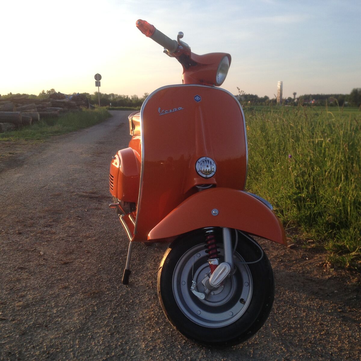

Hab mich aktiv gegen eine "Ratte" entschieden, die hatte ich schon ![]()
Hier das Ergebnis der Farbwahl.

Und dann der große Moment:
