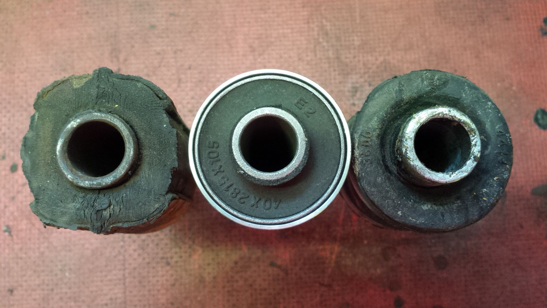

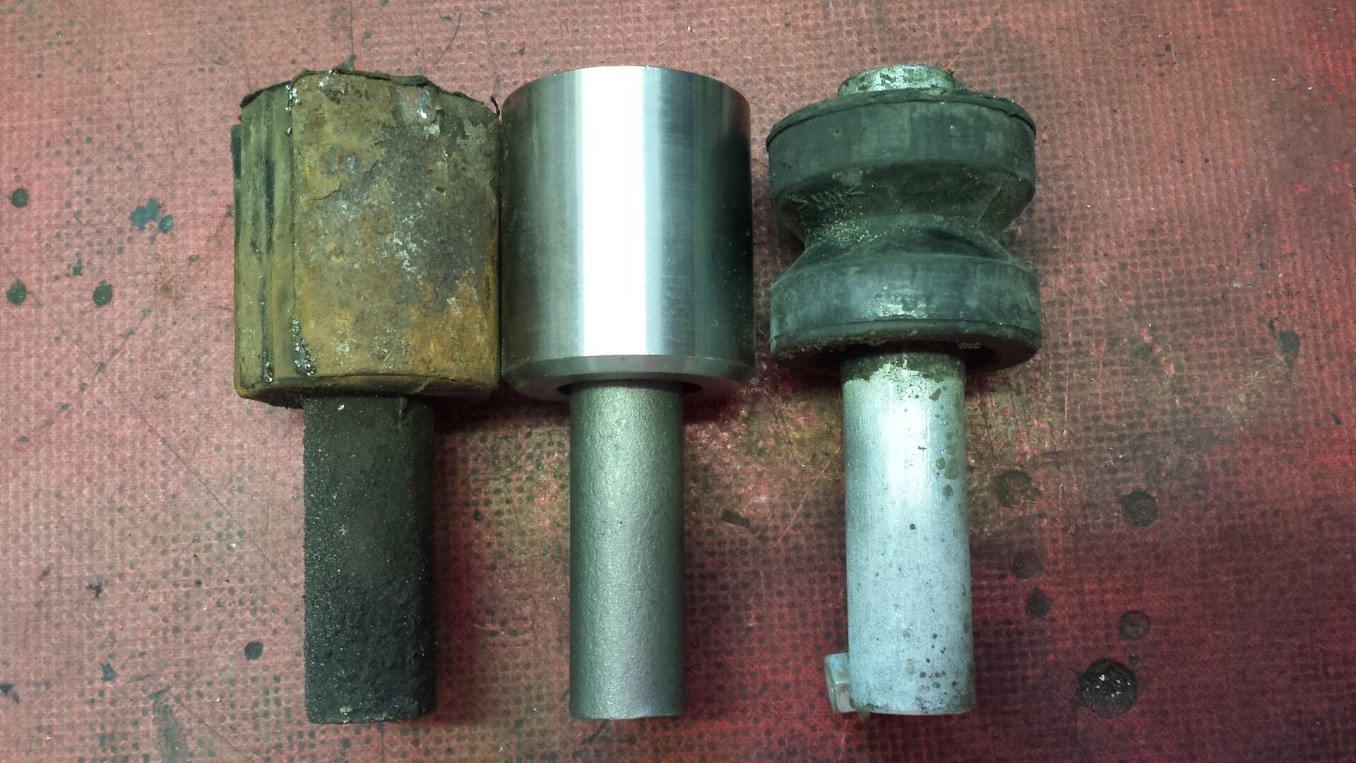

    • #448

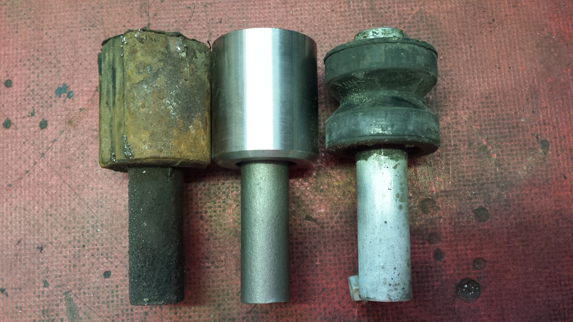

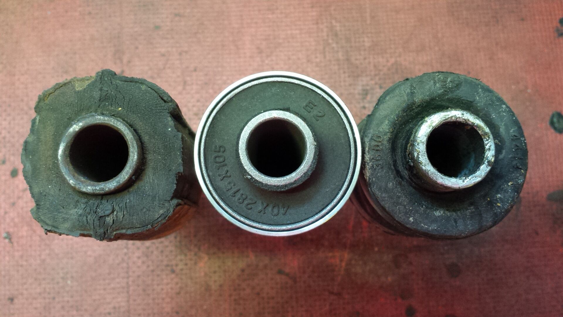

    Moin
    Bin heute mal angefangen die Motorschwingenlager auszubauen.
    Jetzt merkt man erstmal wie weich die jetzt verbauten sind. Eigentlich müßte die mit den jockeys laufen wie auf schienen.
    Die die jetzt drin waren hatte ich genommen weil damals nix anderes verfügbar war. Aus fehlern lernt man....
    Bin auf die erste fahrt gespannt...
    Links : Orginal
    Mitte : Jockeys
    Rechts : QEM
    Werde berichten wie sie sich jetzt fährt

    rechts ist eigentlich px200. die mit den blechen dran gibts auch als repro, die passen dann etwas enger und sollten besser geradeaus fahren. optimal finde ich persönlich die plc, die sind bockelhart. da fährt man auch in der kurve wie auf schienen.

    Die waren auch für Rally ausgeschrieben.
    Naja. Egal. Jetzt sind die jockys drin

    die Dinger sind total gut, am WE mit Jockey Gesprochen.. es wird möglicherweise keine mehr geben,
    in absehbarer Zeit, da sein Lieferant mit dem Hochwasser davonschwamm..also.. jetzt kaufen was geht

    • #455
    Moin
    Ich bin heute das erste mal mit den neuen jockeys gefahren.
    Sau geil.
    Hält die spur und eiert in den kurven nicht mehr rum.
    Also alles richtig gemacht.
    Einzigster nachteil ist nur das sie jetzt mehr vibriert. Aber damit kann ich leben wenn ich rausfinde wo das gerappel herkommt.
    Gruß Marco

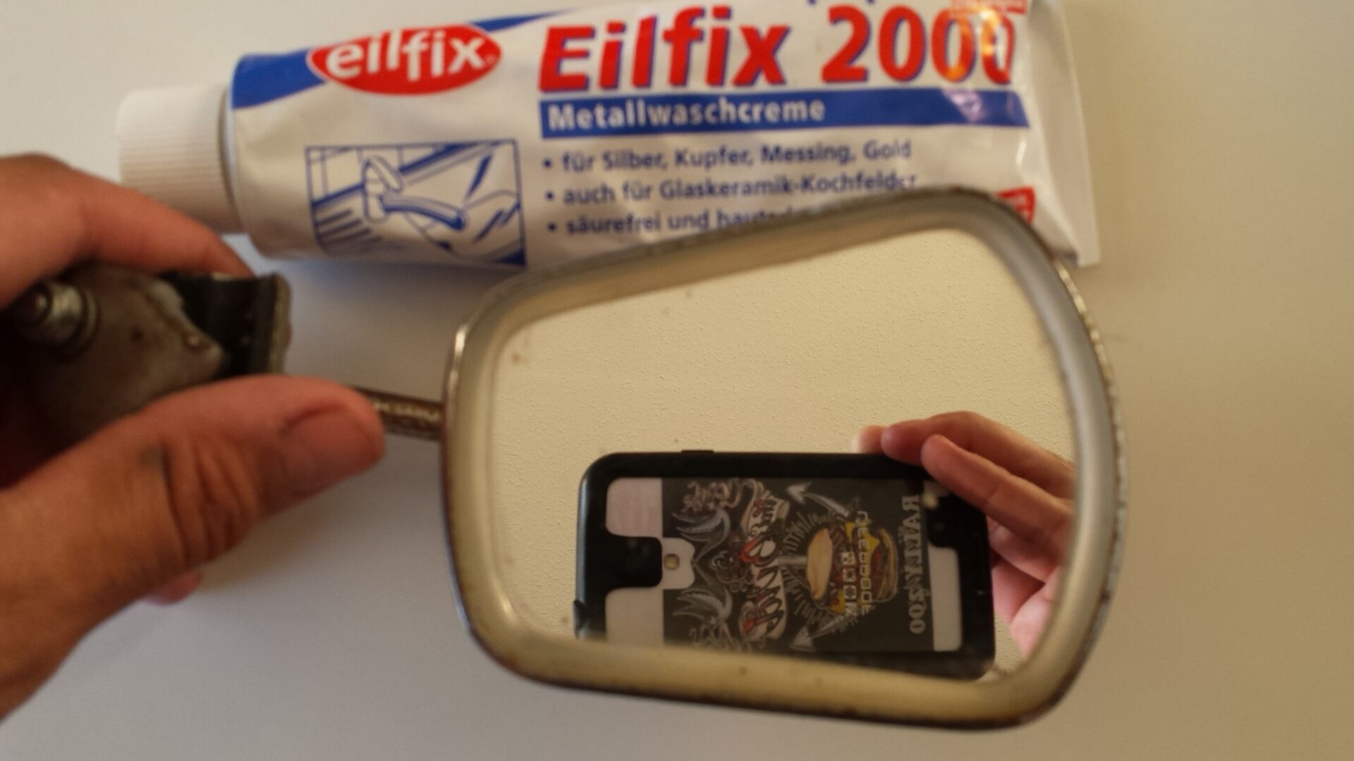

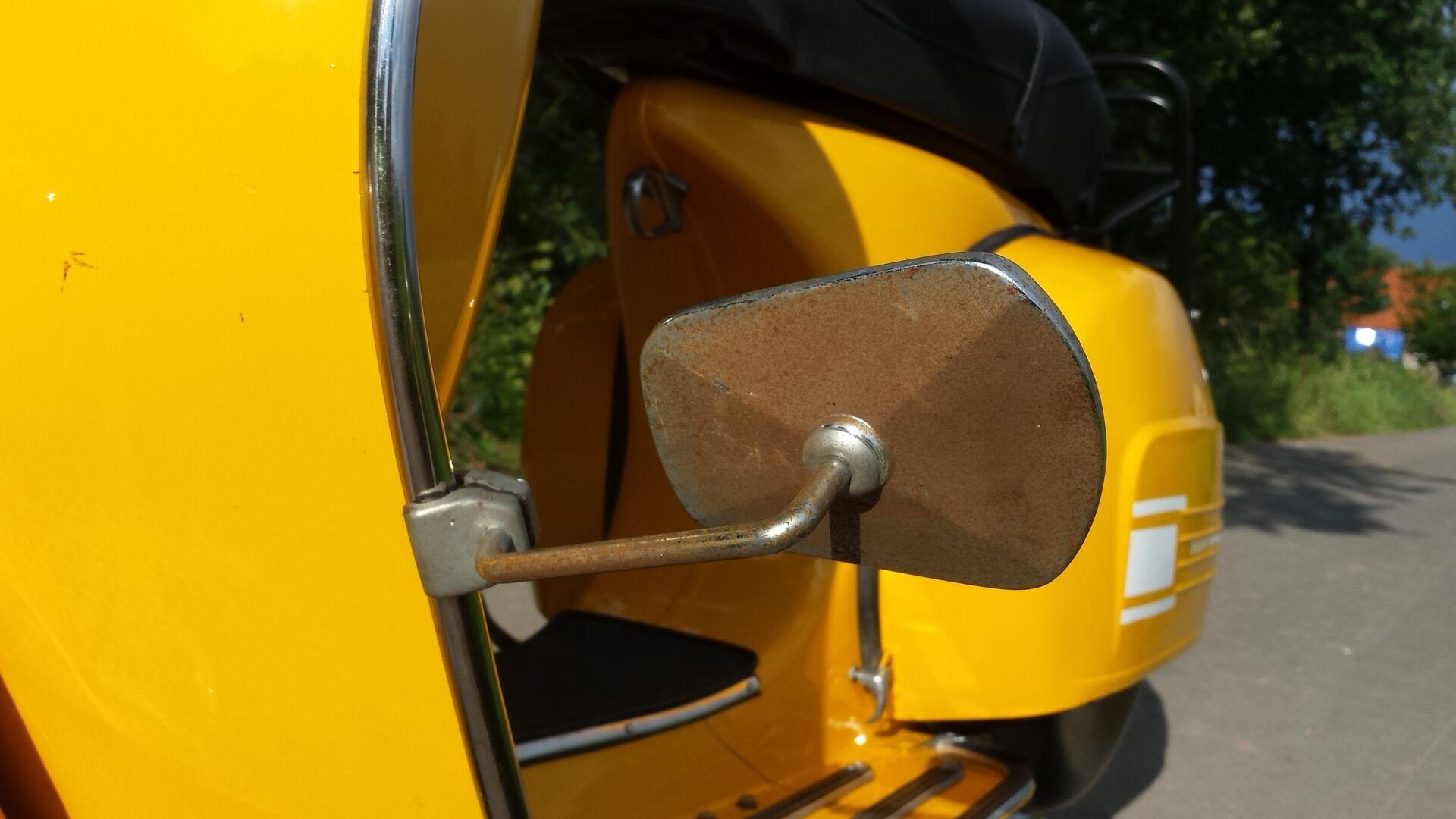

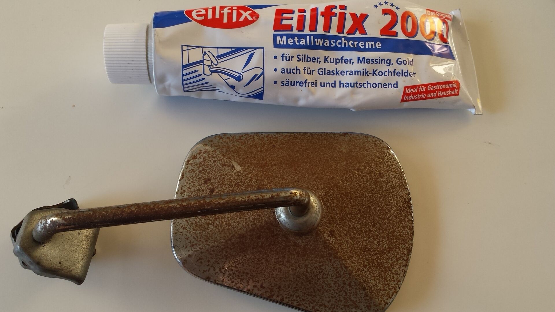

    Moin

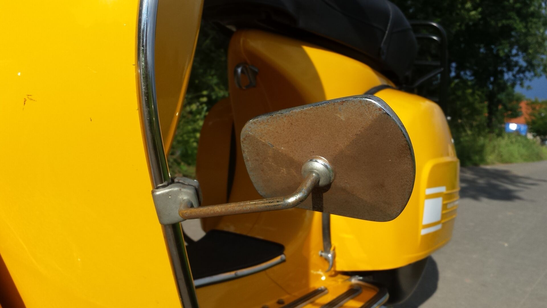

    Heute habe ich mich mal auf die Such nach den rappeln gemacht.
    Eine Schraube vom Handschuhefach war locker. Und der Deckel vom Lenkradschloss war auch locker und am rappeln.

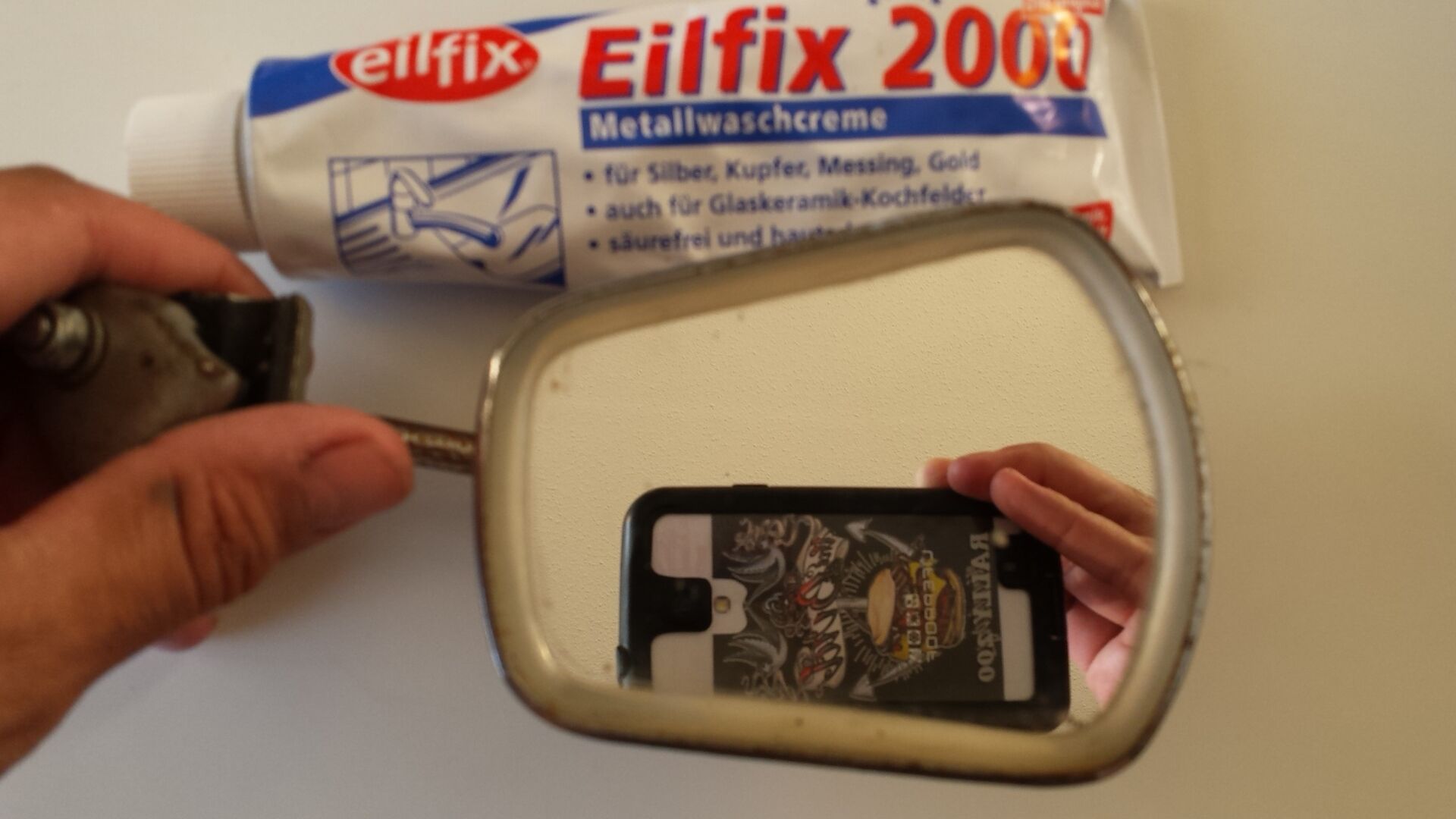

    Der Außenspiegel war auch innen am rappeln. Also ab damit und jetzt habe ich auch nen Grund meinen alten 70er Jahre Klemmspiegel hübsch zu machen.
    Die [lexicon='Lenkerendenblinker',''][/lexicon] waren auch etwas am rappeln. Jetzt ist alles fest und ein teil rappelt immer noch. Das kann ich allerdings noch nicht orten. Aber jetzt isse schonmal etwas leiser geworden .
    Die Suche geht weiter
